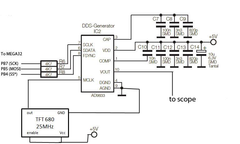

von Serge W. (serge_w)
hier noch meine beschaltung des dss
von tom (Gast)
upps, recht hochohmige serienwiderstände in den datenleitungen. da wirst
du bei höheren clockrates auf der spi probleme bekommen.
wozu die angst-R's ? der AD9833 hat doch nur eingänge, kann nix treiben
dort. spendier lieber 10k pullups, damit da beim power-on nix
rumzappelt.
ich hab das analog zu diesem funktionengenerator aufgebaut:
http://www.google.com/url?sa=t&rct=j&q=&esrc=s&source=web&cd=1&ved=0CEkQFjAA&url=http%3A%2F%2Fwww.elektroda.pl%2Frtvforum%2Fdownload.php%3Fid%3D426662&ei=aXIvUKbBL6_b4QSV6oGoCw&usg=AFQjCNFXYVW5v06xUfR8tISL9J4nQXz3UA&sig2=I_TXy6g4jy4R6XMVPFGQQw
auf seite 5.
Du würdest also die Datenleitungen direkt verbinden mit jeweils 10k
pullup? Sollte denn mein programm so funktionieren wie ich es
geschrieben hab?
hoi, ich nochmal
Ich denk ich hab das (oder zumindest ein) Problem gefunden. Bei meinem
programm wird SS nach 8 bits wieder auf high gesetzt, und dann kommen
die nächsten 8. Ich muss aber SS für 16 bits auf low halten, deshalb
muss ich SS manuell steuern.
Ich bin nun etwas verwirrt wie das zu bewerkselligen ist. Der DSS
verlangt ja, das SS (und damit FSYNC) low geht, während dem SCLK auf
high ist. Wenn ich also in meinem Programm vor der Datenübertragung
einfach SS low setze, kann das ja nicht gehen.
viele grüsse
serge

von E-Mail (wird nicht angezeigt) (Gast)
>Der DSS verlangt ja, das SS (und damit FSYNC) low geht, während dem SCLK >auf
high ist.
Bei SPI gibt es vier Modi, die sich im inaktiven Clock-Pegel
und in der aktiven Clock-Flanke unterscheiden.
Hast Du das berücksichtigt?
> Wird das SPIF vom AD9833 auf high gesetzt nachdem die daten übertragen
> wurden?
Wie soll das gehen? Du hast ja nur Leitungen in Richtung Slave.
