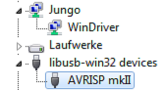

von Nico (nico123)
Im Gerätemanager sieht es jetzt so wie im angehängten Bild aus.
Auch die "USB AVR-Lab"-Software erkennt den Programmer und kann ihn
flashen.
Aber AVR-Studio erkennt ihn nicht.
Wie sieht der Treiber bei euch im Gerätemanager aus, warum steht dieser
bei mir extra unter "libusb-win32 devices"?
von Oliver J. (skriptkiddy)
Die avrispmkii-Firmware funktioniert nicht unter Windows 7. Nimm die
STK500-Firmware.
Beitrag "USB AVR-Lab mit AVRISPmkII Windows 7 32-bit"
Gruß Oliver
Außerdem muss der Jungo-Treiber installiert sein, dass der Programmer
überhaupt mit dem AVR-Studio kommunizieren kann. Wird aber trotzdem
nicht funktionieren, weil die Firmware nicht mit Windows 7 kann.
Gruß Oliver
von Nico (nico123)
So, als kurze Rückmeldung für alle die das gleiche Problem haben.
Mit der STK500-Firmware funktionierts, wenn man den Treiber testsigniert
wie in der Anleitung von Christian Ulrich (siehe erster Beitrag).
Danke an Oliver und Christian!
