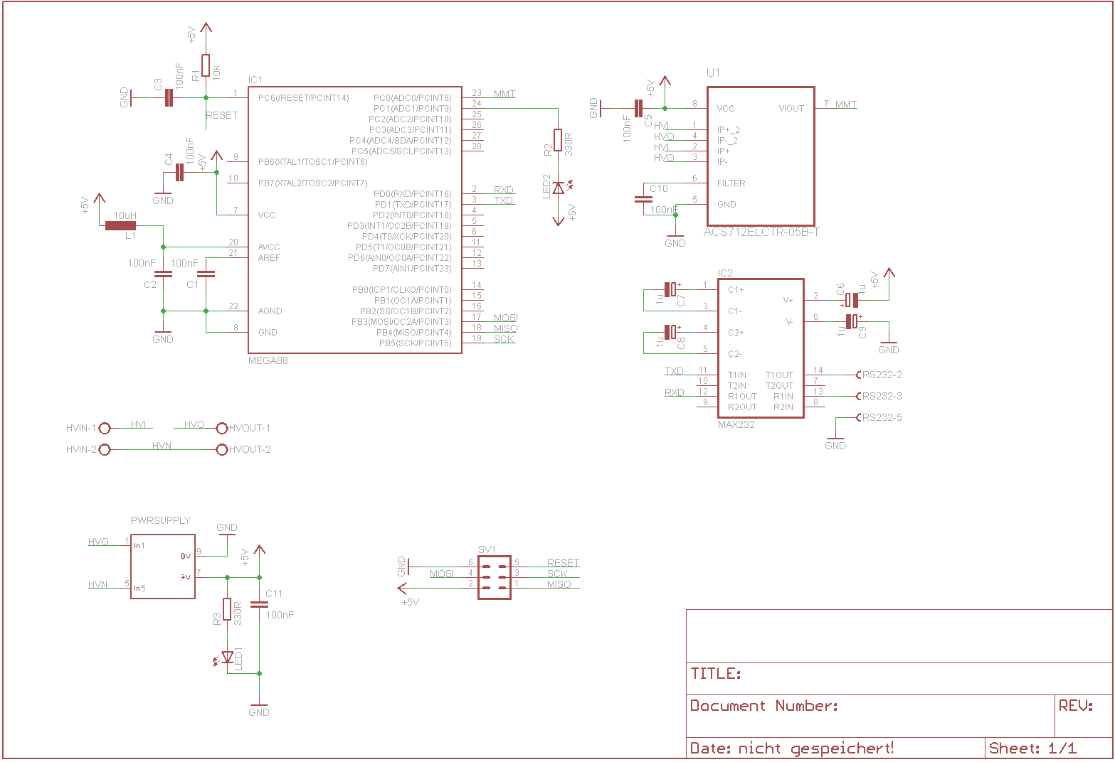

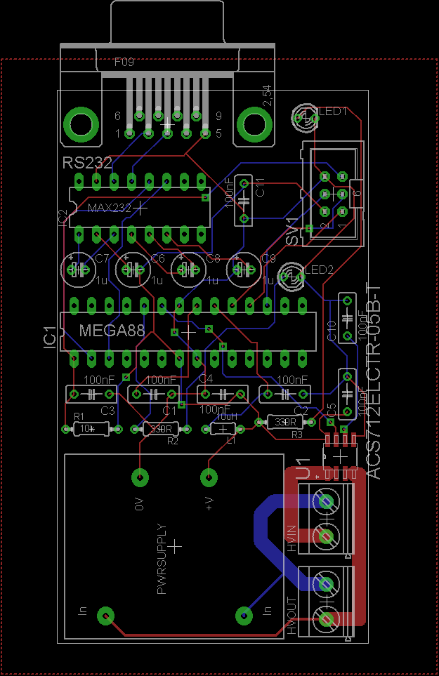

Hi, die angehängte Schaltung soll den Zweck erfüllen, dass die Stromstärke angeschlossener Geräte bis 5A gemessen wird. Dazu wird die Netzleitung durch das IC U1 gelegt, das den Strom in eine Analogspannung, gemessen vom Atmega, wandelt. Ausgegeben wird der Wert dann über RS232. Die Versorgung der Elektronik kommt ebenfalls aus der Netzspannung, dafür wird das Netzteil (MYRRA 47122) verwendet. Da ich bisher noch nicht mit Netzspannung zutun hatte, bin ich mir nicht sicher, ob das so alles funktioniert. Der HV Teil ist im unteren Teil des Boards, die Verbindung stellt nur das MessIC dar. Muss ich die restliche Elektronik noch abschirmen oder passt das so?

@ bobberjahn (Gast) >Versorgung der Elektronik kommt ebenfalls aus der Netzspannung, dafür >wird das Netzteil (MYRRA 47122) verwendet. Du misst immer deinen Eigenverbrauch mit. Dein Netzteil sollte besser an HVI. > Da ich bisher noch nicht mit >Netzspannung zutun hatte, bin ich mir nicht sicher, ob das so alles >funktioniert. Sieht auf den ersten Blick OK aus, siehe Leiterbahnabstände. > Der HV Teil ist im unteren Teil des Boards, die Verbindung >stellt nur das MessIC dar. Muss ich die restliche Elektronik noch >abschirmen oder passt das so? Passt. Allerdings gibt es noch Verbesserungspotential. Die 100nF Cs nimmt man besser 5mm Raster Keramiktypen. Ausserdem sollten die möglichst direkt zu den AVR-Pins gehen und nicht erst noch Ehrenrunden drehen. Die Platte ist nicht komplex, die bekommt man locker einseitig hin, ggf. mit wenigen Drahtbrücken.
Hmmm, naja, SO8 und Netzspannung? Laut Datenblatt ist es OK, aber ~4mm Kriechweg unter dem IC sind grenzwertig. Ich würde dort wenigstens ne Ausfräsung reinmachen.
http://www.allegromicro.com/en/Products/Current-Sensor-ICs/Zero-To-Fifty-Amp-Integrated-Conductor-Sensor-ICs/ACS712/ACS712-ACS713-Frequently-Asked-Questions.aspx#Q1 Uuups, das wird nix mit 230VAC! Der IC ist nur für 115VAC einsetzbar. Für Wechselstrom ist ein Stromwandler ausreichend, da kann man auch deutlich besser isolieren.
Hallo bobberjahn, dir ist aber klar, dass solange die Schaltung direkt mit dem Netz verbunden ist, du weder ISP noch RS232 anschliessen darfst? Otto
http://www.allegromicro.com/en/Products/Current-Sensor-ICs/Zero-To-Fifty-Amp-Integrated-Conductor-Sensor-ICs/ACS712/ACS712-ACS713-Frequently-Asked-Questions.aspx#Q12a1 Uhhhh, nur 2mm Kriechweg zum Kupferrahmen. Wird ja immer "besser". Das MUSS man ja eigentlich noch ein Schutzschicht aufbringen.
@ Otto (Gast) >dir ist aber klar, dass solange die Schaltung direkt mit dem Netz >verbunden ist, du weder ISP noch RS232 anschliessen darfst? Dir ist klar, dass er Galvanische Trennung hat?
Alles klar, danke für die Antworten. Das wird mir als Netzspannungsnewbie zu riskant, ich such mir eine alternative für die Strommessung.
Ich habe das IC zur Strommessung jetzt durch einen Stromwandler ersetzt. Ich bitte nochmals um kurze Kritik, ob man das so machen kann. Bei der Stromversorgung handelt es sich um ein Schaltnetzteil (MYRRA 47122). Im Datenblatt ist nichts vonwegen EMV Verträglichkeit angegeben, sollte das noch geschirmt werden, damit die Messung nicht verfälscht wird?
Was mir noch aufgefallen ist, dass es vermutlich sinnvoll ist noch eine Sicherung einzubauen. Das Schaltnetzteil hat zwar eine, aber die Last am Netzausgang ist ungesichert und die Schaltung ist nur auf max 6A ausgelegt.
@ bobberjahn (Gast) >Ich habe das IC zur Strommessung jetzt durch einen Stromwandler ersetzt. Bezeichung? >Ich bitte nochmals um kurze Kritik, ob man das so machen kann. Sieht besser aus, aber ich würde mal versuchen, die Kriechwege zu maximieren. 6mm Zwischen Netz und Schutzkleinspannung sollten es sein. Gibt dein Stromwandler eine gefilterte Spannung aus, die dem RMS-Wert des Stroms entspricht oder einen sinusförmigen Strom, der noch gleichgerichtet und gefiltert werden muss? >Datenblatt ist nichts vonwegen EMV Verträglichkeit angegeben, sollte das >noch geschirmt werden, damit die Messung nicht verfälscht wird? Mach dir für den Anfang mal nicht zuviel Gedanken, die Schaltun muss erstmal sicher funktionieren.
> Bezeichung? CAS-6-NP von LEM ( http://www.farnell.com/datasheets/1448949.pdf ) > Gibt dein Stromwandler eine gefilterte Spannung aus, die dem RMS-Wert > des Stroms entspricht Laut Datenblatt ja.
