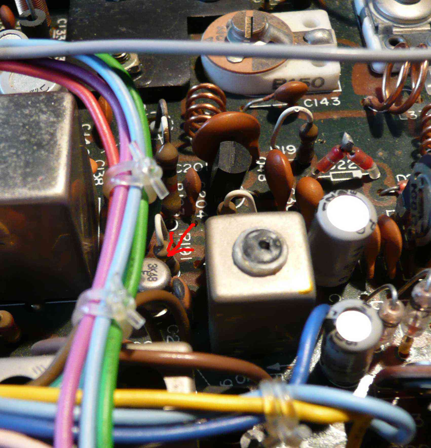

ich möchte den Frontend-FET in meinem IC211E ersetzen.
(Grund: Steigerung der Empfindlichkeit, besserer Schutz des Eingangs
durch eingebaute Schutzdioden und kleinere Rauschzahl)
Zur Verfügung stehen mir die Dual Gate Fets BF992, BF996, BF998,
(wie auch BF1005, BF1009, BF2030), die ich in meiner Teilekiste habe.
Ursprünglich wurde in Web der DG-MOS-FET BF982 als Ersatz vorgeschlagen,
dieser steht mir jedoch nicht zur Verfügung.
Meine persönliche Wahl fällt auf den BF998.
Uds liegt beim Eingangs-FET 3SK48 im IC211E bei 8V.
Ud liegt auf 8,5V, Ug1 auf 0,1V Potential und Ug2 wird via RF-Control
Poti am Frontpanel zwischen 0,5 und 4,5V verstellt.
Was ist Eure Meinung zu diesem Vorhaben.
Was wäre der optimale FET aus der genannten Liste für diese
Modifikation,
oder gibt es noch andere, die besser geeignet sind?
Schon mal schönen Dank, für Eure Hinweise und Vorschläge.
Markus
DL8MBY

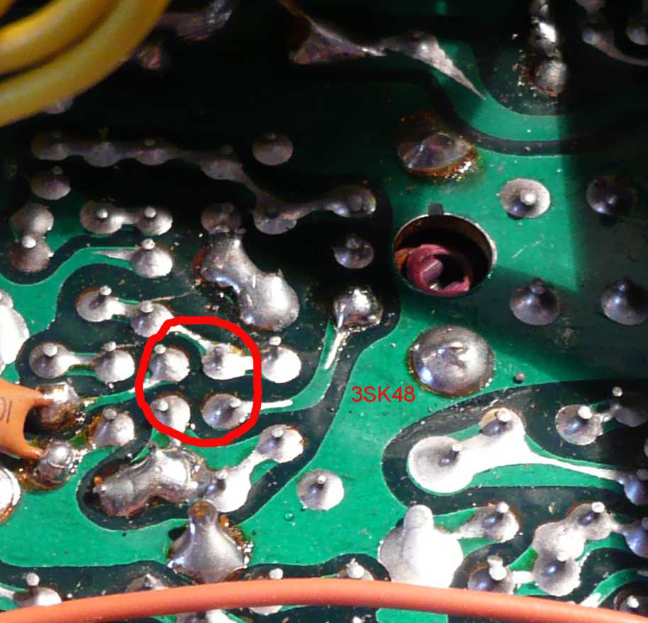

Der BF998 ist auch von der Pinbelegung
und der Gehäuseform am einfachsten auf das
Board drauf zu löten.
Siehe die zwei Bilder.
Kann auf der Unterseite rücklings drauf gelötet werden.
Markus

bei er SMD Ausführung kann die FP nur auf den Rd kommen.
Muss in meiner Kruschkiste suchen ob ich FPs mit 43-Ferrit
habe.

Ich habe den BF998 bereits eingebaut, mit dem ergebnis, dass
es nich nur weniger rauscht, sondern auch mehr zu hören gibt.
Samstag war 2m Contest, wo ich die Signale vergleichen konnte.
