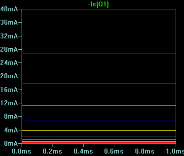

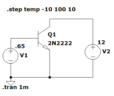

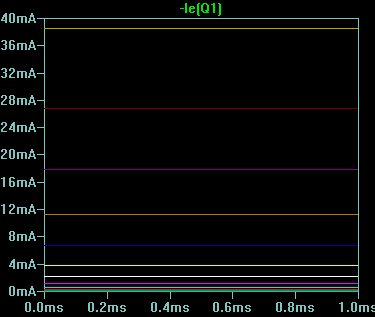

Es geht um undichte Fenster und Türen. Ich überlege, ein Gerät zu entwickeln, dass Luftzug detektiert. Das Hantieren mit einer Kerze ist uU sehr gefährlich. Die erste Überlegung verwendet als Sensor eine durch einen Widerstand auf ca 80 ° beheizte Diode, deren Rückwärtsstrom an einem Widerstand einen Spannungsabfall erzeugt. Bei Abkühlung durch einen Luftzug ändert sich der Strom. Die zweite Möglichkeit besteht in einem Transistor, dessen Basis auf 0.65 V gehalten wird. Ein Kollektorstrom fliesst, er heizt den Transistor. Kühlt diesr surch Luftzug ab, ändert sich der Kollektorstrom. Die Simulation beider Möglichkeiten ist aber offensichtlich nicht möglich, weil die Erwärmung der Bauelemente nicht mit LTSpice simuliert werden kann und es anscheinend auch keine thermische Kopplung gibt. Soweit das Problem. Gruss Robert
Moin, in Spice gibt es die Variable temp die in den Modellen verwendet wird. Grüße Krangel
