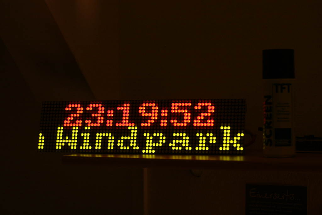

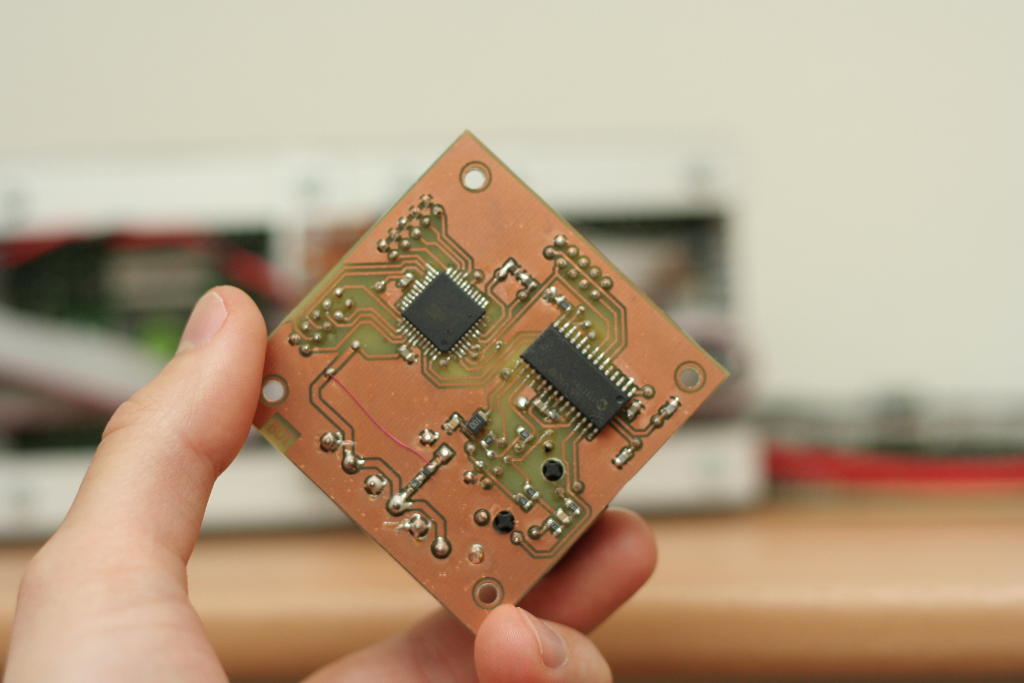

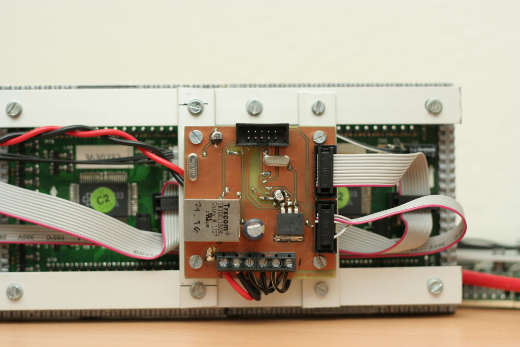

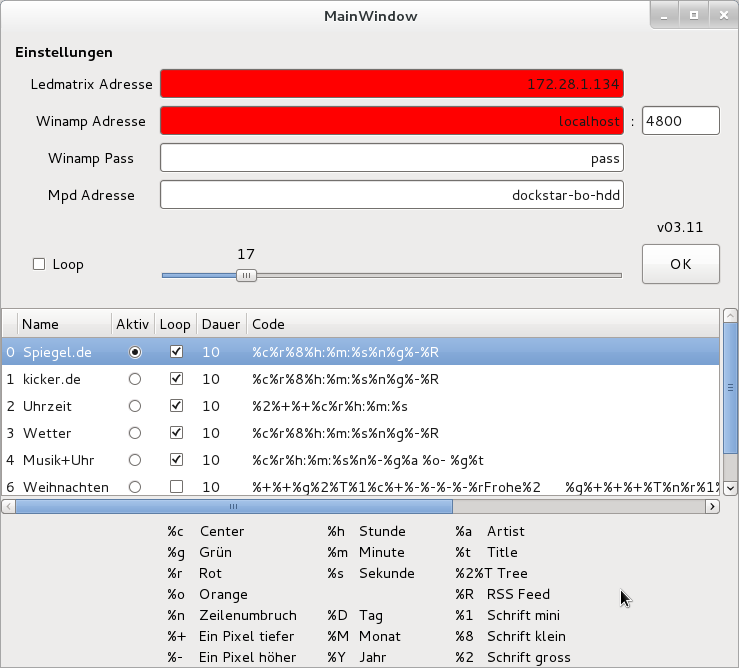

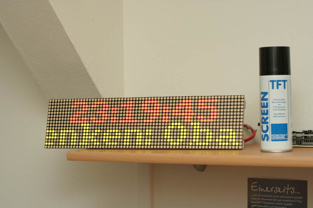

Hallo, ich habe eine selbstgebaute LED-Matrix abzugeben. Hier ein paar Daten zur Hardware: - 4x Samsung SLM1606 Module mit jeweils 16x16 Leds Rot und Grün - macht insgesamt 64x16 Punkte für die gesamte Matrix - Kommunikation über Ethernet - das Board ist im Grunde ein Clone vom bekannten Pollin Net-IO, angepasst auf die benötigten Schnittstellen - Stromversorgung über Meanwell 5V/5A Netzteil - Abmessungen BxHxT ca. 380x95x55 Auf dem Board läuft die Ethersex Firmware mit einem eigens zur Ansteuerung der Matrix hinzugefügten Modul. Die Kommunikation ist udp basiert und denkbar einfach: die Zustände aller LEDs werden in einem Rutsch übertragen und direkt dargestellt. Es erfolgt also "Live-Streaming" zur Ledmatrix. Lauftexte können trotzdem relativ flüssig dargestellt werden. Die PC Oberfläche wurde mit Monodevelop geschrieben und ist somit unter Windows und Linux lauffähig. Unter Windows muss lediglich zum .NET Framework das GTK# für .NET installiert werden. Bisher können mehrere "Screens" mit verschiedenen Inhalten konfiguriert und zyklisch durchlaufen werden. Die PC-Software ist noch nicht ganz ausgereift. Sie läuft zwar stabil, hat aber noch ein paar kleine Bugs, z.B. gehen die gespeicherten Screens manchmal beim Start verloren. Ausserdem leuchten die LEDs rund um die eingeschalteten LEDs minimal mit. Bei Tag ist das allerdings kaum zu sehen. Insgesamt sind die Module relativ hell und, zumindest in meiner Wohnung, selbst am hellen Tag noch gut zu erkennen. Das komplette Paket an Firmware fürs Board, PC Software und Schaltplan+Layout (Kicad) gibt es hier: http://www.bjoern-b.de/upload/ledmatrix/Ledmatrix_01.zip (15MB) Hier gibts ein kleines Video: http://www.bjoern-b.de/upload/ledmatrix/video.mp4 (4MB) Preislich hätte ich gerne 80,- Euro inklusive Versand dafür. Abholung in Bochum ginge auch. Bei Interesse hätte ich auch noch 1-2 Aufbauten mit SLM1604 und SLM1608 abzugeben. Viele Grüße Björn
