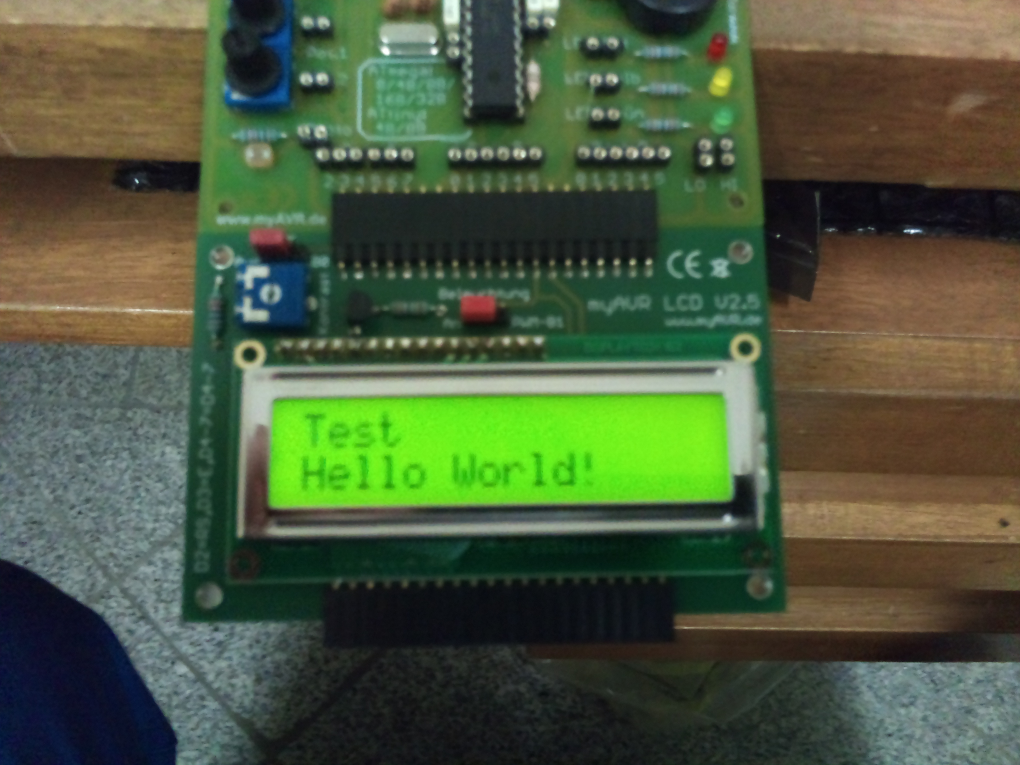

Ich habe einen MyAVR BOARD MK2 USB mit einem LCD erweiterungsmodul. Auch
von MyAVR. Das Programm Tool für den Board habe ich schon angebunden,
die Übertragung funktioniert schon mal. Blink LED habe ich schon
getestet. Ich möchte das mit dem LCD ausprobieren und den LCD weiter für
Ausgabe von Variablen nutzen. Z.B. bei AD wandlen.

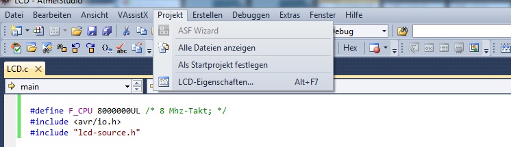

von Reinhard R. (reinhardr)
Alternativ geht das auch mit Project -> Add Existing Item oder über das
Kontextmenü des Projekts im Solution Explorer.
Reinhard
von BuTaLuK (Gast)
Dies habe ich in meinem Programm nicht.

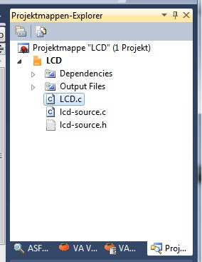

von Jürgen T. (dj4jz)
Crtl+Alt+L schaltet den Solution-Explorer ein. Über der Anzeige des
Processors ist ein Icon mit dem Namen Solution-Explorer, da kannst du
drauf drücken. Dann siehst du welche Files eingebunden sind. Da ziehst
du LCD.c und lcd.h rein.
Auf deinem Bild hast du 2 weiße Felder. In einem steht Debug dann kommt
ein leeres weißes Feld, daneben ist das Icon.
OK?
von BuTaLuK (Gast)
Danke.
Hab die "lcd-source.c" und "lcd-source.h" da reingezogen. Jetztz
schmeißt er mir den Fehler "lcd-routines.h: No such file or directory"
raus.

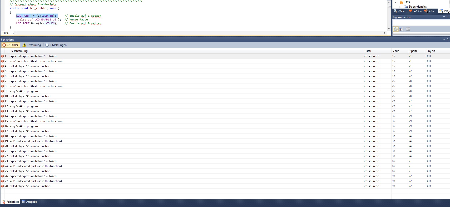

von V. S. (Firma: Kolleg) (butaluk)
Jetzt hab ich noch eine Frage.
Ich habe die beiden Dateien "lcd-source.c" und "lcd-source.h" mit Hilfe
von
http://www.mikrocontroller.net/articles/AVR-GCC-Tutorial/LCD-Ansteuerung
erstellt. Wenn ich das Programm jetzt starte wind Haufen von Fehlern in
der "lcd-source.c" Datei angezeigt.
Das Erste Fehler  im Bild Gehört zu Markiertem Text im Programm.
von Oliver S. (oliverso)
Vitalij Saenko schrieb:
> mit Hilfe
> von ...erstellt
wohl eher kopiert. Vermutlich sind da ein paar nicht darstellbare
Zeichen drin, dem compiler nicht gefallen.
Dem solltest du mal nachgehen.
Oliver
Das zeigt AS6 nur an, wenn im Solution Explorer (Projektmappen-Explorer)
das Projekt ausgewählt ist und nicht z.B. das Tab einer offenen Datei.
Das habe ich vorhin nicht beachtet und es ist m.M. etwas unintuitiv das
auf diese Art im Hauptmenü des Programms Einträge auftauchen und
verschwinden.
Visual Studio 2010, von dem die IDE weitgehend abstammt, macht das
übrigens nicht.
Reinhard
Hab die Fehler entdeckt.
Hab bei einigen Kommentaren Semikolon  vergessen.
Jetzt läuft das Programm.
Bedanke mich noch mal.
