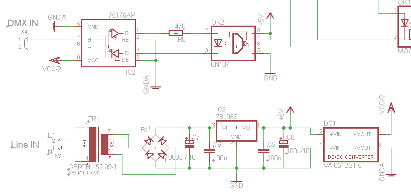

Ich habe zwei Varianten für ein galvanisch getrennten DMX Eingang im
Netz gefunden. Einmal mit SN75176, Optokoppler und DC/DC Wandler und
einmal ganz simpel nur einen 6N137 Optokoppler. Die aufwändige Schaltung
wird die DMX Leitung wohl wegen des RS485 IC´s kaum belasten.

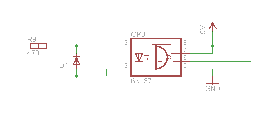

Wie sieht es aber nun mit der simplen Lösung aus. Kann diese sorglos in
einem DMX set eingebunden werden?  Wieviel "Last" würde so ein Eingang
entsprechen da ja nur bis zu 30 Nodes an einem Strang angeschlossen sein
dürfen?

von Christoph (Gast)
rechne doch nach.
Wenn der OK 20mA braucht und du 30 Slaves an einen DMX-Bus hängst, dann
sind das 600mA - glaube kaum, dass ein DMX Transmitter diesen Strom
liefern kann.
Der 75176 kostet doch nur ein paar Cent, an dem sollte es wohl nicht
scheitern...
Gruss Christoph
von spess53 (Gast)
Hi
>scheitern...
Die DC-DC-Wandler für die isolierte Stromversorgung des 75176 schägt da
schon mehr zu Buche.
MfG Spess
von Karsten K. (karsten42)
Danke für die Tips.
Ein DC/DC und alles andeer kosten zusammen so um die 4,- EUR. Nur ein
6N137/Diode/Widerstand ein paar Chent und ist natürlich viel weniger
Aufwand ( Platz ) auf der Platine.
Keine Ahnung welcher Strom als Bezug im RS485 für DMX bei 30 Nodes
vorgesehen ist. Daher die Frage :-( Also bei 5V und 470Ohm liege ich bei
einer Strombelasung von ~7mA auf dem RS485.
Karsten
von Falk B. (falk)
Es gibt doch diverse vollintegrierte Koppler, incl. Stromversorgung.
Aber so ganz billig sind die auch nicht, aber halt klein und schick,
siehe Optokoppler.

@  Karsten K. (karsten42)
>vorgesehen ist.
12kOhm Eingangswiderstand. Macht bei 30 Stück parallel ca. ~400 Ohm und
damit knapp Faktor 4 über dem Wellenwiderstand.
EIN derartiger Empfänger wär schon OK, mehrere davon nicht.
Ist also nicht massentauglich.
Moin Falk,
Ahhh, 12KOhm Rin ist also der "Knackpunkt". Dann hilft es nicht;
Entweder so ein tolles ISO1176 oder eben diskret mit DC/DC usw.
Herzlichen Dank für die kompetente und schnelle Hilfe!
Karsten

von Dieter M. (Gast)
Habe ich das richtig verstanden? Du willst die Signal-Leitungen durch
eine LED belasten?
Die Signal-Leitung von RS-485 bzw. DMX soll ja nun eigentlich nicht so
belastet werden... auch nicht mit 1,6mA.
Die Spezifikation sagt: ab +/-0,2V geht es los, wird in diesem
Extremfall nicht für Deine LED reichen.
Die max. Belastung durch einen Empfänger soll max. 12kOhm sein...
Mal ganz abgesehen von den Reflexionen, die sich bei längeren Leitungen
doch sehr störend bemerkbar machen!
Also kann aus Versehen funktionieren, aber besser nach einer anderen
Lösung suchen?!!
von Falk B. (falk)
@ Andi Hofmann (Firma: S&H) (andish)
>Ich war nun der Meinung, da muss ein Kompromiss her. Dc/Dc kommt mir
>jetzt nicht auf die Platine.
Warum nicht?
>http://de.farnell.com/webapp/wcs/stores/servlet/Se...
>Der braucht nur 1,6mA oder etwas mehr.
Auf der Eingangsseite.
>Die Frage, die bleibt, ist, was denn der Spannungspegel ist, minus dem
>Abfall über der LED im OK, damit ich den Vorwiderstand in der obigen
>Schaltung genau passend dimensioniere, nicht dass es doch mal zu wenig
>ist.
>Ist die Spannung genormt oder mal 3,3 und mal 5V +- ?
Ja, aber es ist RS485. Dort gilt >0,2V als High.
Wenn gleich es real wahrscheinlich funktionieren würde, da der
High-Pegel bei 2-3V liegen sollte. ISt aber nicht ganz solide.
