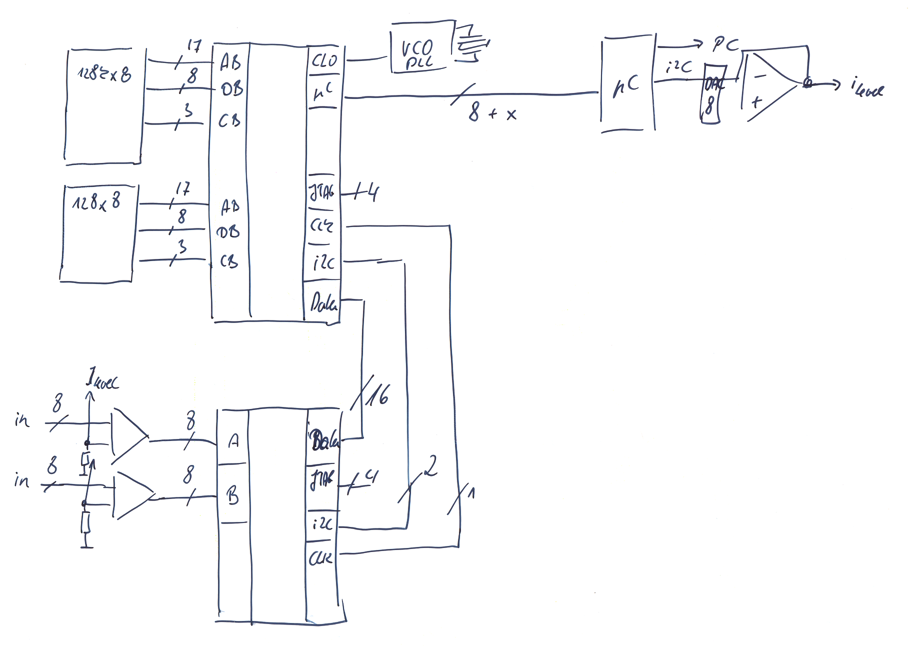

mein nächstet Projekt wird warscheinlich ein Logicanalyzer sein, ich
wollte mal kurz horen was mit einfachen Mitteln für einen Wiederholrate
möglich ist. Ich würd einen 20 MHz AVR Typ nehmen der immer wiederholt 1
Port einliest und die Daten in ein RAM schreiben, da ich hierzu keine
Sachen wie A/D-Wandler. EEPROM usw nutze sollte doch eine Übertaktung
möglich sein.
Falls man das RAM wie einen 28er EEPROM ansprechen kann sollte ich es
mit sehr wenigen Takten hinbekommen die Daten ins RAM zu legen. Wenns
dann voll ist müsste ichs in den Rechner schaufeln um es dann in Excel
oder womit man das grafisch macht anzuzeigen. Dazu würde ich am
liebsten ein Taktsignal verwenden um keinen größen
(PC-)Programmieraufwand betreiben zu müssen.
Hat dazu jemand Vorschläge damit ich mir mal die Möglichkeiten durch
den Kopf gehen lasse. Welches größere RAM's käme in Frage welches wäre
besonderst schnell. Evtl. eine Programmierbare Logic benutzen, da die ja
um einiges schneller sind und man dann z.b. 20nSek Rams voll ausnutzen
kann was dann etwa 50 MHz entsprechen würde. Wobei mir eine Auflösung
von 8 oder 16MHz voll reichen würde und man dann etwas änger aufzeichen
kann.

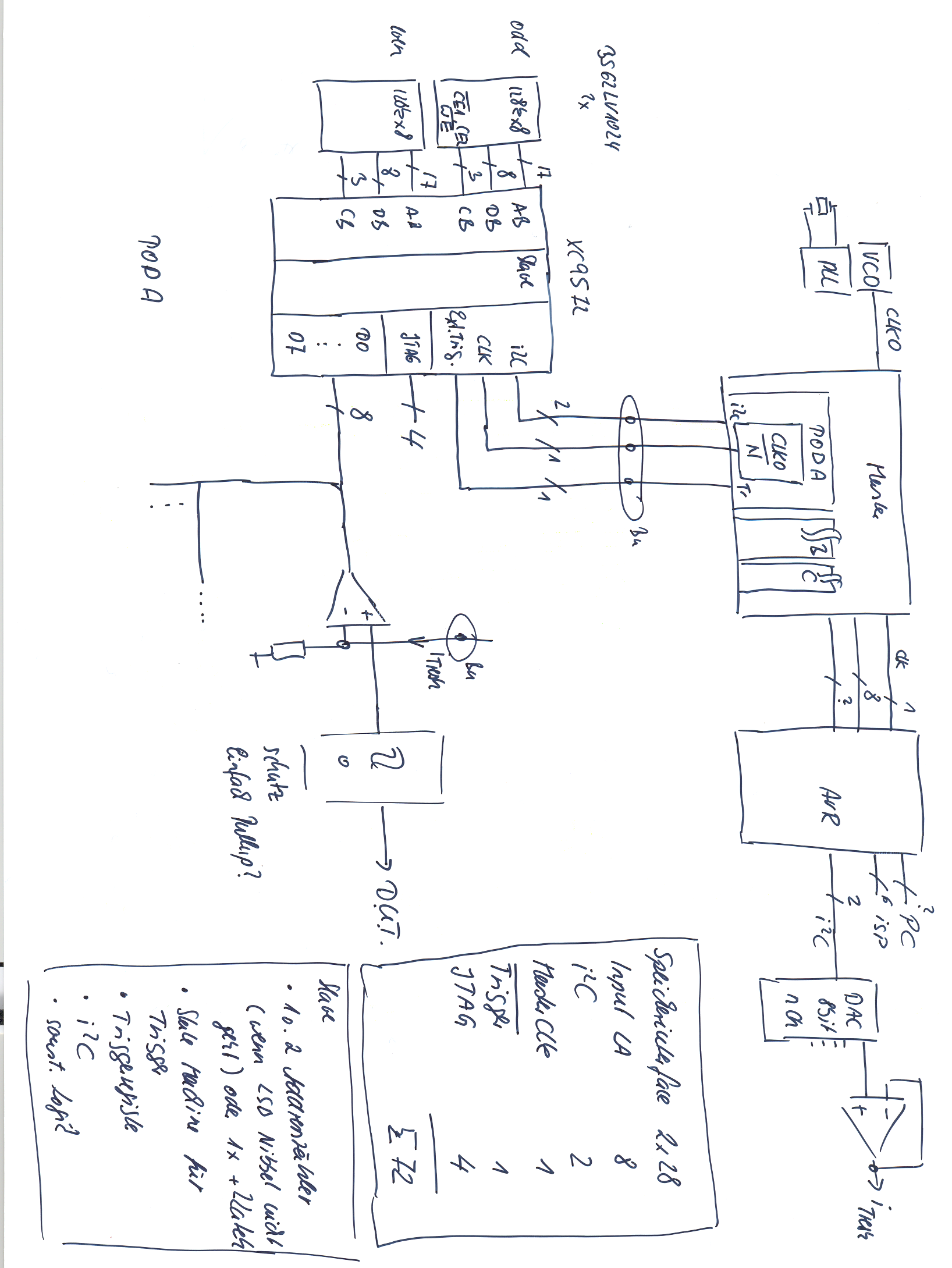

von Neutron (Gast)
Ich würde das mit einem schnellen CPLD oder FPGA realisieren. Für die
Kommunikation mit dem PC kannst du einen Atmel verwenden.
Schau dir mal die ispMach4000 CPLDs von Lattice an. Die können
problemlos 100MHz.
von Benedikt (Gast)
Besser als eine Anfangstriggerung ist eine kontinuierliche Aufzeichnung
und eine Unterbrechung der Aufzeichnung kurz nach der Triggerung.
So kann man sich auch die Daten vor der Triggerung anschauen.

von Benedikt (Gast)
FIFOs sind zwar die einfachste Möglichkeit, aber einfach nur
Scheißteuer.
Mein 16 Kanal 40MS Logikanalyser besteht aus zwei 128kBx8 VRAMs,
gesteuert von einem AVR.
Die Takterzeugung der Samplerate und die Triggerung macht ein kleiner
CPLD.
2kB RAM klingen zwar ganz gut, würden mir aber nicht reichen.
Die 128kB nutze ich oftmals voll aus, wenn ich z.B. den Datentransfer
zwischen einem uC und einem LCD betrachte. Meist wird hier am Anfang
das LCD zuerst komplett gelöscht, und erst die Daten dahinter sind
interessant.
Was spricht gegen die Verwendung von schnellen Cache SRAMs aus
Mainboards, oder gegen synchrone Cache SRAMs ?
In fast jedem etwas neueren P1 Mainboard (oder auf P2/P3s) findet man 2
synchrone SRAMs mit 32kx32 oder sogar 64kx32
8bit reichen für einen Logikanalyser selten, spätestens wenn man sich
einen parallel Datenbus anschauen möchte, benötigt man 8 Daten und
einige weitere Steuerleitungen.
Die 32bit des synchronen SRAMs wären dafür optimal: 8 oder 16bit Daten,
bis zu 20 Adressen, Steuerleitungen usw.
Und das ganze kompakt in einem IC und bis 66MHz brauchbar.

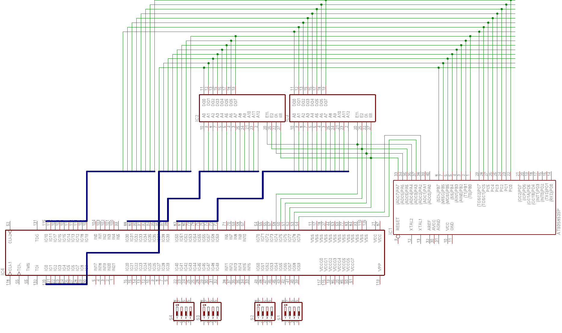

von Jörn (Gast)
@ope:
FPGAs von Xilinx oder Altera sind auch noch im TQPF 144 oder 208 zu
bekommen.
@Benedikt:
Die 2k pro Kanal waren nur für Testzwecke gedacht. Maximal habe ich 1
MByte Speicher (bis 100 Mhz) zur Verfügung, also z.B. 256kSamples a 32
Bit. Das müßte schon ne Weile reichen.
Was für einen CPLD benutzt du?
Gruß Jörn
von Benedikt (Gast)
Ich verwende einen XC9536, da die Triggerung (ein einfaches D Latch mit
davorgeschaltetem 1 aus 16 Multiplexer) und die Samplerateauswahl
(Teiler und Auswahl der Frequenz) keine großen Anforderungen stellen.
Was ich vielleicht noch integrieren werde ist eine bessere Triggerung
auf bestimmte Werte, da ich den Logikanalyser mit einem ADC auch als
Oszillopskop verwende. Bisher kann ich leider nur auf >128, >192, <128
und <64 Triggern.
Was kostet eigentlich ein geeigneter FPGA für so ein Projekt ?
Bisher hat mich eigentlich immer der Preis davon abgehalten,
irgendwelche Projekte damit zu planen.
Wenn man einen 5€ CPLD abschießt, ist das zwar dumm, aber nicht weiter
schlimm. Bei einem FPGA für >20-40€ wird das ein teurer Spaß.
von Harry (Gast)
also ich denke nach wie vor, ein Dev-KIT vom FPGA-
Hersteller ist die preiswerteste Möglichkeit.
Wenn man so ein Board selbst machen will, spart man
am Ende nichts. Für hohe Taktfrequenzen und Bitbreiten
muss man doch sicher mind. eine 4-Lagen-Platine machen,

von JME (Gast)
Ich stimme der Meinung zu, das die parallele Schnittstelle nicht
die erste Wahl ist. Wir haben auf der Arbeit 2 Personal Logic
Analyzer von Agilent und immer wenn wir die Teile an einen neuen
PC haengen gibts Probleme mit den Schnittstellen. Das Teil braucht
ganz bestimmte Schnittstellenmodi und mit manchen Rechnern will
es auch gar nicht spielen.
Ich wuerde die Variante RS232 mit einer Bestueckungsoption fuer
den FTDI... vorziehen. Auch den Vorschlag, das ganze aus Modulen
mit je einer 8-Bit- oder meinetwegen auch 16-Bit-Capture-Unit
mit eigenem Speicher aufzubauen finde ich gut. So kann jeder
selbst bestimmen wie viele Kanaele er implementiert. Das Problem
oder besser die Herausforderung ist dabei halt die Verbindung
der Module untereinander und mit dem Controller (gemeinsamer
Takt, Triggersignale, Daten auslesen). Das wuerde auch gleich
die Frage nach dem Steuerbaustein beantworten, ich denke da
passt ein PLD pro Modul am besten.
Das ganze wuerde dann schon recht nahe an meine bisherigen
Vorstellungen fuer einen modularen LA herankommen. Hier mal
kurz einige der bisherigen Gedanken:
Das Controllermodul enthaellt die Schnittstelle zum PC, den
Addresszaehler fuer alle Module und die Takterzeugung fuer alle
Module. Hier koennte man auch so Sachen wie Pre-/Posttrigger,
Sampletakt, Speichertiefe konfigurieren. Die Capture-Module
enthalten je einen PLD und den Speicher. Der PLD integriert
die Triggerlogik und die Steuerung der Transfers zum und
vom Speicher (evtl. verschachtelte Zugriffe auf 2 Speicher).
Auf allen Modulen lassen sich Triggerbedingungen konfigurieren
(Pegel, Flanke) und die entsprechenden Ausgangssignale werden
auf dem Controllermodul im PLD ausgewertet. Noch voellig offen
und nicht minder wichtig sind aber so Sachen wie Anpassung der
Triggerlevel und Eingangsschutzbeschaltung.
Da haetten wir also eine weitere Variante im grossen Ringen
um die perfekte Loesung. Wie waere es wenn einfach mal einer
derjenigen,die schon angefangenen Code haben diesen etwas
genauer vorstellen und ausgehend davon entschieden wird wie
es weitergeht. Ideen gibt es sicher genug, aber wenn schon
etwas brauchbares da ist waere es doch schlecht das zu
ignorieren.
Nochwas, koennen wir die Wahl der Softwareumgebung erstmal
ausklammern? Das wird erst interessant sobald ein Stueck
funktionierende Hardware vorliegt. Der Weg bis dahin ist
variantenreich genug.
Jens

von Hans (Gast)
hmmm dann bekommt jeder cpld (der captured) einen cs-pin dazu... der
schaltet den spi auf threestate... also hängen alle module am spi bus..
immer eins wird ausgewähl und wird konfiguriert..
alternativ könnte man auch i2c nehmen...
aber ich bezweifle, dass es dann spass macht grössere speicher zu
kopieren...
und am besten sieht man alte isa stecker am "mainboard" vor wo der
controller drauf ist und steckt dann dort die module rein... wenn
damals 16mhz gingen.. und pci immerhin auch als 66Mhz version verfügbar
ist düfte damit das clk-verteilen kein problem mehr sein...
bleibt noch die frage nach einem geeigneten controller.. ich bin für
"am schnellsten" und "am meisten ram"... da würde z.b ein LPC2106
ganz gut passen...  der bekommt dann noch die gzip-lib rein und macht
immmer 16kb blöcke die er komprimiert überträgt.. sollte doch ganz gut
gehn und dadurch dürfte auch rs232 schnell genug werden ;)
gut also was haben wir jetzt alles auf der wishlist...
möglichst billig
modular modular
möglichst simpl
was hätten wir an vorschlägen was bauteile betrifft...
XC9536XL oder XC9572XL =>cpld
AS7C3256A =>sram
avr/arm =>controller
CY22393/CY22394/CY22395 =>clockgen
interfaces
cpld=>controller : spi,i2c
controller=>pc : rs232(,usb,ethernet)

von Thomas O. (Gast)
Habe meine Gedanken auch mal in einen Schaltplan gefasst. Was haltet
ihr davon? Auflösung ist etwas hoch gewählt. Ich stelle es mir so vor:
Von oben rechts kommen die Signale rein die dann direkt an den I/O's
des Speichers anliegen. Links gehen die Leitungen weiter zum PLD für
die Triggerung. Über die Dipschalter kann man jetzt den Kanal zum
triggern auswahlen, die Triggerart einstellen, die Größe der
Speicherbausteine und wie schnell der PLD die Adressen hochzählt und
die Schreibbefehle übermittelt. Das würde jetzt alles komplett
selbständig ablaufen. Wenn der PLD seine Adressen komplett durchgezählt
schaltet er die Adressleitungen wieder auf 0 und schaltet eine Leitung
des AVRs auf High so das dieser weiß er kann jetzt mit der
Datenübertragung beginnen. Er gibt jetzt über die 2te Leitung einen
Takt zum PLD so das dieser jedesmal die Adresse höher stellt, der AVR
steuert die Befehle zum lesen so das die Daten an 2 Ports anliegen die
er dan einlesen kann. Und ja nach Protokoll was dann jeder selbst
schreiben kann gibt der AVR die Daten an den PC aus.

Bem.: zur Schaltung
wenn die Inputs direkt an die Daten-Pins des SRAM(Typ?)
gehen, dann gibt es ein Problem in dem Moment, wenn
der AVR die Daten lesen will (Kollision auf dem Bus)
also entweder muss noch ganz vorn am Eingang ein Bustreiber
rein, den man auf Tristate schalten kann oder man muss
jedesmal abstecken, bevor man die Daten lesen kann.
Bei 256kBytes Adressraum wird schon ein 18bit Adresscounter
benötigt, damit sind die Hälfte aller Macrozellen im XC9536
weg, halte es für schwierig, die restliche Logik (Triggerung...)
noch mit reinzuquetschen, ein XC9572 scheint mir das Minimum
zu sein.
ja ne Bustrennung wäre bestimmt nicht verkehrt, damit beim Lesen keine
Eingangssignale auf den Bus gelangen. Evtl. 2 8Bit-Latch(573) nehmen
diese kann man ja Tristate schalten.

Schaltplan: Mal abgesehen vom Tristate Problem hat der uC ein Timing
Problem (e.g. >50MHz vs. 16MHz) und muß zudem den Interleave wieder
zusammenflicken.
Sinnvoller wäre es, die Daten über den CPLD auszulesen, d.h. von den 12
verbleibenden I/O fallen 8 (daten) + 2 (cs, rd/wr_) = 10 wieder weg. Es
wird also eng. Mit diesem Mini-8bit-Bus kann man aber recht einfach
kommunizieren (CPLD <-> uC). Es müssen (sampled) Daten gelesen und
Konfig/Trigger Daten (wenn auch wenige) geschrieben werden. Evtl. kann
man ja mit den verbleibenden 2 I/O einen 4-Mode Adress Select
generieren (Mode1: uC liest Daten, Mode2: uC schreibt Trigger Daten,
....) Falls die I/O bei konkreter Betrachtung nicht reicht, müssen eben
Nibbles (4Byte) übertragen werden.

von ope (Gast)
Hier mein (aktuelles) Konzept auf Papier mit Bleistift. Ein paar Worte:
- billig, ich möchte nur ungern über 100Euro in ein FPGA DevKit
stecken, wenn das Ergebniss unbekannt ist, daher ist das ganze mehr ein
Proof-on-Concept. Vieles weitere wird sich erst dann ergeben. Hier hat
Benidikt die Nase mit seinen Erfahrungen vorn.
- Zwei Speicherbänke mit 70ns BS62LV1024 (gab's bei ebay 5Stck. 1,99)
um auch mal jenseits der 10MHz sampeln zu können. Damit wären so 25MHz
mit diesen Teilen machbar. Hieran kann man auch schon mal üben, wenn es
irgendwann 'mal an Transitional Timing analysis geht, d.h. es werden
Timestamps mit abgespeichert (spätestens hier wird der CPLD nicht mehr
reichen, der Timestamp braucht mind. 24Bit + 8 bit Daten =>32Bit SRAM)
- Die Adressierung entweder per LSB nibble (lt. FPGA-User reicht ja
einfaches herausführen der Adresse nicht), oder mittels 2 Odd/Even
Adresszähler oder Adresszähler mit 2 Latches (was braucht weniger?).
- OE_ ist immer auf Low, da ich kein Tristate hier brauche. Ich muss
mir aber das Datenblatt noch genauer ansehen, ob das alles so rechtens
ist.
- via i2c/4MHz wird mit dem Master kommuniziert, jeder POD hat seinen
eigenen i2c zum Master! Der Master sollte entsprechend schnell sein.
- Clock vom Master für Slaves. Evtl. kommen hier Probleme bei höheren
clock Raten => Treiber oder/und Diff.mode. Immerhin kann der Master so
verschiedene Slaves verschieden takten.
- JTAG frisst auch 4 I/O! Irgendwie müssen die Teile ja auch
programmiert und debuggt werden.
- 8 Eingänge, für mehr reicht es nicht. Der Eingang der Komperatoren
(und die Typen natürlich) sind noch nicht konkret. Viele hauen einfach
einen Pullup mit 100k in den Input...
- Trigger: Solange der Trigger bei einem Byte channel bleibt kann man
ja per Kombinatorik und/oder FSM die Triggerbedingungen finden, wenn
diese aber auf einem anderen liegen, so dachte ich mir mangels
Leitungen, muss eine Art Interupt Trigger Leitung - controlled by
Master - herhalten. Er weiss ja, wer wen triggern muss.
- Wegen Synchronität und Sparsamkeit/Geit ;-) wird der uC extern vom
Master mit getaktet.
- Parallel Interface Master - uC
- uC bekommt Daten von Master, Master vom Slave (ohne Interleave).
- Die treshhold level für die Komperatoren kommen per i2c und DAC (8bit
sollten reichen, keine Rechnung aber bisher dazu). Evtl. kann man das
genauer regeln, als einen 1%/0.5% Wdstd. o.ö. benutzen zu müssen. Ist
aber i.A. kein Problem (=>geregelte Stromquelle).
Wie gesagt, es wird alles sehr eng und geht über die ursprüngliche Idee
(1x CPLD etc) hinaus. Aber ein 8bit-uC System würde ich schon gern
analysieren wollen. Mit diesem SRAM wären das für Timing Analyse ca.
8MHz ... Na ja, für den ersten Schuss ...
Eine Frage: JTAG kann man ja in der Chain betreiben, hat jemand
Erfahrung? Ich möchte nur ungern 3 JTAG pin header und einen für
avr/isp einbuddeln. Apropos, den JTAG habe ich beim Master vergessen
einzuzeichnen.
Vieel Grüße
Olaf
von ope (Gast)
jetzt hat das boad mein Bild vergessen....
@Hans:
Durch die globale Triggerleitung sollte ein Word Trigger möglich sein.
Evtl. gibt es Timing Probleme, da aber alles Synchron läuft und man
auch die Vorgeschichte mitschneidet, sollte es gehen. Belehrt ;-) oder
bist Du jetzt wieder 'dran  ??
Viele Grüße
Olaf

kurzer Überschlag für den Slave:
- 2x17 Macrocellen für Odd/Even Adresszähler, ich denke ein Latch
benötigt auch so viele.
- 10 MC für i2c
- 8 MC Input Latch
verbleiben 20 MC für Trigger, Config Register u.a. Liege ich richtig?
Viele Grüße
Olaf

Ich würde das ganze so relisieren:
Ein CPLD dient als dummer (Interleaved) Adresszähler für die SRAMs.
Dieser hat als Eingänge nur Enable, Takt, Reset und liefert eventuell
ein fertig Signal wenn der Speicher voll ist.
Ein weiterer CPLD wird mit den Eingängen und den Datenleitungen des/der
SRAM(s) verbunden. Die Daten werden per SPI oder parallel oder sonst wie
aus den SRAMs gelesen und an den uC gesendet.
Zusätzlich macht der CPLD die komplette Triggerung.
Da die Daten und Adressen von getrennten CPLDs verarbeitet werden, und
auch so mechanisch getrennt sind, hat man schonmal weniger Störungen.
Die XC95xx CPLDs erzeugen extrem steile Flanken und die Eingänge sind
scheiß empfindlich, die reagieren auf jeden Spike. Beim Bau meines
Logik Analysers hat sich die Schaltung jedesmal aufgehängt, sobald ich
mit der Tastkopfspitze ein der Adressleitungen berührt habe.
Von mir aus könnte es auch ein FPGA werden, aber kein Eva Board.
Die sind weder kompakt, noch optimal für sowas angepasst.
Ob man bei denen so ohne weiteres >100MHz bei 32bit über die Pinleisten
schieben kann ?
Für einen 100MHz 32bit LA wäre ich bereit bis etwa 100€ auszugeben.

Noch eine Variante, die mit 2 PCLD auskommt, jedoch auf 16Bit beschränkt
bleibt. Dafür bleiben einige I/O übrig, falls bei konkreter Betrachtung
wieder einige I/O fehlen.
Der eine CPLD macht einen "Memory Hub"/Master und kommuniziert mit
dem uC. Der zweite macht allen möglichen Triggerkram und gibt ihn mit
Full Speed an den Master. Meine 70ns gab's wie gesagt sehr günstig bei
ebay - schnellere sind selbstverständlich willkommen (in Gedanken
verbaue ich die Teile schon :-).
i2c ist evtl. bei diesem Aufbau overkill, da ja die Adressaten bekannt
sind. SPI wäre also angebrachter.
Viele Grüße
Olaf
von ope (Gast)
Ich vergaß: bei diesem ist allerdings kein Interleave mehr möglich (PIN
Mangel)!

Das Teil (XC95144XL10TQG14 ) ist cool, kurze Rechnung:
2x SRAM 256k x 16:
  18 AD, 16 DB, 3 Ctrl = 2x 37 I/O = 74 I/O
2x 8-bit-Channel:
  16 I/O
uC parallel Port:
  8 DB, Ctrl (CS_ und R/W_) = 10 I/O
2x Clock (CPLD und uC externer Takt)
  2 I/O
JTAG
  4 I/O
Summe: 106 von 117 I/O
Da kann man fast versuchen, 2 CPLD zu synchronisieren, zumindest
entsprechend andenken für 32 Channel. Der Rest mit dem uC und DA
bleibt, der CPLD und die Komplexität war ja das Problem.
M.E. ein preiswertes und tragfähiges Konzept bis jetzt. Jetzt muss man
nur prüfen, inwiefern das alles da rein passt, also Anzahl der Macro
Zellen abschätzen ...
BTW, aufgrund der 2x 256k x 16 Bit eröffnet sich ja die Möglichkeit,
den Transitional Timing analysis mode zu realisieren, auch wenn die
16Bit den möglichen Adressbereich nicht ganz abdecken und der
Interleave mode zwangsläufig nicht mehr geht (kurz: Nur Änderungen
werden mit Timestamp gespeichert - ideal für langsame Busse). Oder
diesen nur für 8Bit möglich machen (24 Bit Adresse für Timestamp und 8
byte Bit-Pattern); na oder eben 18bit Adresse (256k) und 14Bit
Bit-Pattern. Aber erstmal kleine Brötchen .... :-)
Viele Grüße
Olaf

Meine Anforderunge sind ja nicht ganz so hoch wenn ich mal die Datem im
SRAM habe kann ich das auch mit nem AVR auslesen. Ich möchte dem FPGA
bzw. CLPD einen 2 externen Signale zuführen einmal den Sampletakt(evtl.
über VCO) und einmal das Triggersignal und dann soll er einfach die
Schreibbefehle für das SRAM senden, die Daten lege ich mit Latches oder
sonst irgendwelchen Treibern direkt auf die Dateneingänge des SRAMs.
Wo bekommt man eigentlich diese schnellen Vieher her?

Beim Anschauen der DB ist mir allerdings ein Henne-Ei Problem
aufgefallen. Mit dem PLL Clock Multiplier kann ich den Clock für den
AVR und LA generieren, der AVR soll aber mit einer festen Frequenz
unabhängig vom Mastertakt arbeiten, d.h. setze ich den Master Clock
hoch/runter, läuft auch der AVR schneller/langsamer. Den ICS502 und
ics525 kann ich per DIP konfigurieren, aber wie sage ich den CPLD/uC,
was eingestellt wurde - der ICS502 macht noch vom Tristate Eingang bei
siner Konfiguration Gebrauch? Der ics525 ist da einfacher (low oder
high). BTW, macht der AVR Tristate?

das Problem mit dem Masterclock/PLL/uC ist weitreichender als ich bisher
annahm:
Gesetz dem Fall, aufgrund verschiedener Gründe, was auch immer, macht
der LA bei einem 100MHz und bei einem anderen 25MHz, bei einem dritten
.... Das Binary im uC ist aber bei allen gleich - ansonsten müßte jeder
seinen Source speziell anpassen (nicht jeder setzt runde Quarze ein -
hier explodieren die Varianten) und compilieren (Bootloader Option wird
schwieriger für generic binaries).
Ein gleiches Binary für alle erleichtert vieles, auch von Seiten der
PC/Software her, da diese nur noch dem uC fragen muss: was kannste und
haste denn? Daher die eingangs erwähnte Idee mit dem hardcoden von PCB
Revision, Channel etc. an einem Port des uC (einfaches Config-Port
einlesen der 256 möglichen Configs reicht dann).
Wegen dem Quarz/Osz. kann man einfach bestimmen: 25MHz - friss oder
stirb. Das Problem mit dem unbekannten Multiplier, zB. per DIP Schalter
einzustellen, bleibt dennoch bestehen. Der ics502 hat 6 mögliche
Multiplier, das wären schon 3 Konfig Bits. Wer weiss, was noch so alles
kommt. Werden diese hard wired, kann wiederum ein Fehler auftreten, wenn
Konfig Bits != Multiplier am DIP des ics502.
Mit dem DIP (oder Lötklecks auf einem Pad) den Multiplier einstellen,
ist imo eine gute Sache, nur wie sag' ich es dem uC? Kann der AVR
einen offenen Eingang/TriState feststellen? Imo nein. Einen weiteren
Chip für solche Tests einsetzen wäre nicht gut. Der Tristate des DIP
ist das Problem bei der Erkennung des Mulitpliers! Dann kann er über
den Mulitplier-Port einlesen bekannt gemacht werden.
Bei dem ICS502 den REF Clock durchschleifen ist 'ne gute Idee. Bei
Verwendung von 25MHz als Standard kann ja der CPLD diesen durch 2
oder 3 teilen (Achtung: asynchrones Übertragen zum Computer notwendig,
Baudraten sind nicht mehr normgerecht - macht des dem USB Chips etwas?
imo nein, da intern asynch FIFO) und an den uC weiter reichen.
PS: Beim PCB sollte man auch worst-case rechnen, d.h. Multiplier = 1,
d.h. Ref-Clk per Lötbrücke/-pad an den CPLD!
Viele Grüße
Olaf
von Hans (Gast)
ähm bitte für was soll das config port gut sein????
dem uc kann es vollkommen egal sein wie schnell gesampelt wird.. das
muss nur die software am pc wissen um die zeit richtig anzeigen zu
können
aber im prinzip kann das dem uc vollkommen egal sein !!!!
anderseits kann der avr auch den multiplier einstelln !!!
weil ausgänge auf high-z schalten kann er...
73
von ope (Gast)
dem uC ja, aber der Desktop Software nicht, da ggf. ein "falsches
Timing" angezeigt wird, da zB. die SW von 100MHz ausgeht, der LA aber
nur mit 75MHz arbeiten kann bei Lola, 25MHz bei Rudi ....
Die Version u.ä. codieren deshalb, weil es evtl. ja eine neue Variante
irgendwann mal gibt - dann weiss die (weitsichtig programmierte)
Software, was sie bedient und muss nicht (vollkommen) neu geschrieben
werden. Also nur eine Art Serial/Config Number Auswertung.
Letzlich werden nur einige Port Pins auf GND geklebt, intern Pullup
scharf gemacht - also kein bemerkenswerter Aufwand für Weitsicht.
Wie kriegt man die AVR Ports in HighZ? Ich kenne nur low/high/Pullup
intern.
Viele Grüße
Olaf
