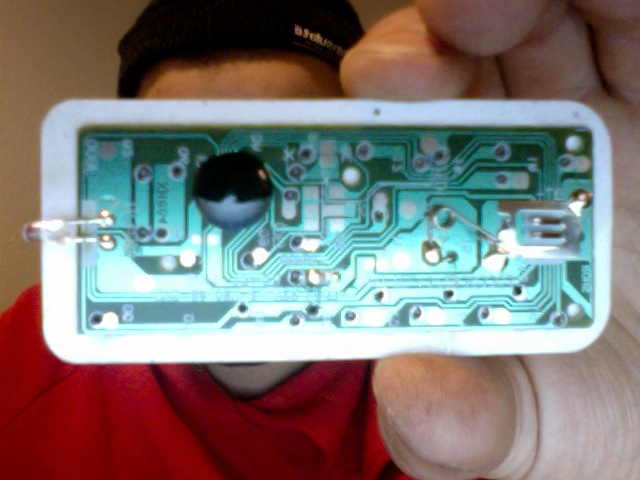

Hallo, Ich arbeite an einem Projekt bei dem ich 32* 9W RGB LEDs auf einem Gang instalieren möchte. Die LED sollen die Farbe wechseln und so den Gang in verschieden Farbiges Licht Wechseln. Die LEDs haben alle eine IR - Fehrnbedieneung, ich kann also mit einer fernbedienung alle lampen bedienen. Jetzt meine mein Problem: die Lampen stehen alle ziemlich weit auseinander so dass ich mit der Fehrnbedienung nicht alle erreichen kann. Jetzt meine Fragen: 1. Gibt es eine möglichkeit dass siegnal über eine stärkere IR Diode an alle lampen zu schicken? 2. Ich würde gerne alle Lampen über Processing oder Arduino Stueren, wäre das irgendwie möglich? freu mich über antworten Gruß Nicay
hmmm du kannst die FB mal aufmachen und schaun ob Du an den Ausgangskreis zur IR-Diode ran kommst und da entweder den Pulsstrom durch Verringerung eines eventuellen Vorwiderstandes erhöhen kannst oder zur vorhandenen Diode weitere parallel dazu hängen kannst mit Vorwiderstand versteht sich. Der Typ der IR-Diode von wegen Wellenlänge wär da aber erstmal zu ermitteln. Auch wäre es möglich nen Repeater zu bauen und den dazwischen zu stellen. Welche LED-Leuchten sinds denn?
hallo, ich habe die "E27 9W RGB LED Lampe" von sebson. ich habe die FB jetzt mal aufgemacht, vorwiederstand ist da keiner. hab ein foto von der platine gemacht ---> Weitere Dioden Parallel schalten ist ne Gute Lösung, die könnte ich auch ja mit dünnen Spulen draht dann im den Gang entlang verteilen und in die nähe der lampen kleben. --- auf der platine steht kein name vom bauteil drauf wie kann denn den Typ der Diode ermitteln? sonst müsste ich die auch aus den 32* fernbedienung raus löten. :(
Kein Hühnerfutter auf der Platine? ... wie sieht denn die andere Seite aus?
Nicay schrieb: > auf der platine steht kein name vom bauteil drauf wie kann denn den Typ > der Diode ermitteln? Hab mal im Netz nach dem Hersteller und Plänen gesucht, hab nix gefunden, dann praktisch garnicht. Da steht aber was auf der Leiterplatte drauf, kann das nicht entziffern ... was steht denn da?
mmhh auf der platine steht: XH864 XYZ-8640BX-8A VER:1.0 TEL: 13724393303 und dann natürlich ROHS
Nicay schrieb: > 1. Gibt es eine möglichkeit dass siegnal über eine stärkere IR Diode an > alle lampen zu schicken? > > 2. Ich würde gerne alle Lampen über Processing oder Arduino Stueren, > wäre das irgendwie möglich? Verbinde doch beides ohne den Umweg über diese Fernbedienung: Lass die intakt und baue ein IR-LED-Shield für einen Arduino. Dann analysierst Du, was die FB für ein Protokoll raushaut (--> siehe IRMP-Projekt) und schickst das selber über dein eigenes Shield raus. Für den Schaltplan des Shields kannst Du Dich ja an dem TV-B-Gone Kit orientieren: http://www.ladyada.net/make/tvbgone/ oder du hängst direkt http://www.pollin.de/shop/dt/NTY4OTY0OTk-/ an ein Mosfet (Gabs den nicht auch mal als Bausatz?). Viele Grüße, Simon
Die meisten Codes sind in der Wikipedia aufgelistet. Der äußerliche Hauptunterschied liegt in der "Übertragungsfrequenz". Normalerweise ist's ein Standard. "Guck" mal mit 'ner einfachen IR-Diode und 'nem Oszi. nach, welche Du erwischt hast. Bei "C" oder "R" sind dann die passenden Sender zu bekommen. Auch dürftest Du im Internet den einen oder anderen Treiber (Software) finden. Dazu benötigst Du allerdings den Namen des Protokolls. Steht keine Elektronik zur Verfügung, so kannst Du auch im Supermarkt eine sogenannte All-In-One-Fernbedienung kaufen. Die Teile können meist, umschaltbar, alle möglichen Protokolle. Werden als Ersatzteile für verlorene oder nicht mehr funktionierende Fernbedienungen angeboten. Der Hauptnachteil sind die Bedienung und mindestens 50 Tasten. Aber zum Testen...

Hallo Danke für die Antworten!, ich bin jetzt auf follgendes gestoßen. http://www.freeduino.de/blog/apple-remote-mit-arduino-universeller-ir-empfang Nachdem ich das Protokoll aufgeschnappt habe, werde es auf jeden fall mit dem IR Scheinwrefer versuchen. Aber zor not könnte ich doch auch die 32*IRDioden aus den fernbedienung nehmen und die auf eine platine löten oder?
