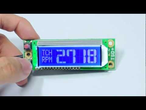

Hallo! Noch schöner kann man die Zeichen mit einer "Verrundung" lesbar machen: http://i.ytimg.com/vi/oMpc7rtix_M/0.jpg
