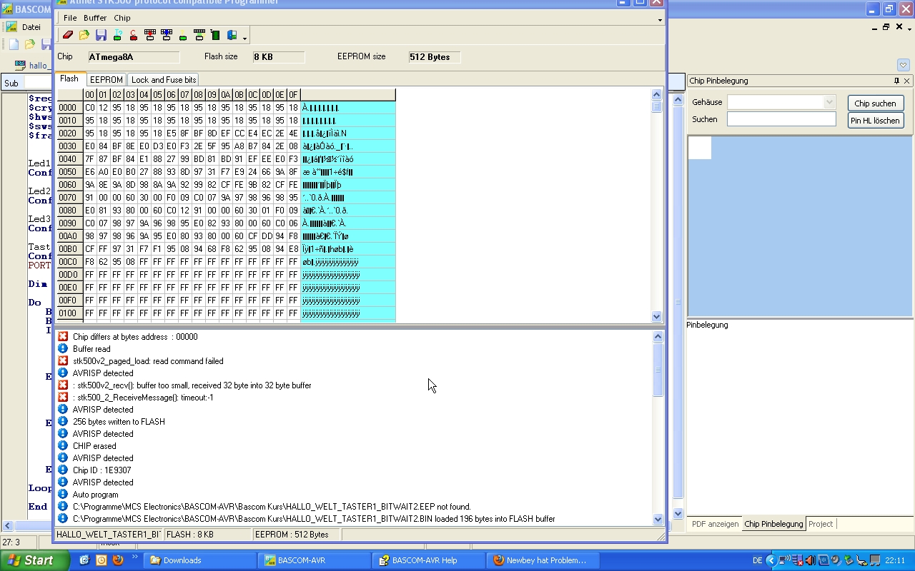

Hi, ich habe es nun endlich geschafft meine Arbeitsfläche einzurichten und die ersten versuche mit Bascom gemacht, nun ist mir ein Lcd in die Finger gekommenich habe es laut anleitung prog. beim wandeln in hex und späterm programieren des chips sind immer wieder fehler aufgetreten. Ich kann sagen das das Programm den Chip löschen soll, aber wenn ich dann mit Bascom check if chip is erase dann sagt er mir das er nicht leer ist, auch mit Auto programm gibt er mir immer div Fehlermeldungen wie z.B. "Chip differs at bytes address: 00062" die Zahl ändert sich ständig mit jedem neuen versuch zu programieren, ab und an zeigt das Display auch einen teil oder ab und zu auch mal alles an was es soll, wenn ich dann aber mit neuen sachen wie z.B. 2. Zeile experimentier dann wieder nix. Ich Poste das Programm mal, wollte meine Frau mal eine kleine Freude machen da ch seit Tagen mich mit dem sch... auseinandersetze, allso bitte nur schmunzeln. :-) $regfile = "m8adef.dat" $crystal = 8000000 $hwstack = 100 $swstack = 100 $framesize = 100 Config Lcdpin = Pin , Db4 = Portd.4 , Db5 = Portd.5 , Db6 = Portd.6 , _ Db7 = Portd.7 , E = Portd.3 , Rs = Portd.2 Config Lcd = 16 * 4 Do Cls Locate 1 , 1 Lcd "Liebe Dich sehr" Wait 8 Cls Locate 2 , 1 Lcd "ich hoffe du" Locate 3 , 1 Lcd "weisst das" Wait 8 Loop End habe es am anfang ohne do und loop nur mit cls und 1. zeile versucht gleiche fehler. MfG Meik hoffe mir kann einer helfen. PC neustart und Bascom erneut starten LCD neu an Spg. legen etc habe ich schon versucht.

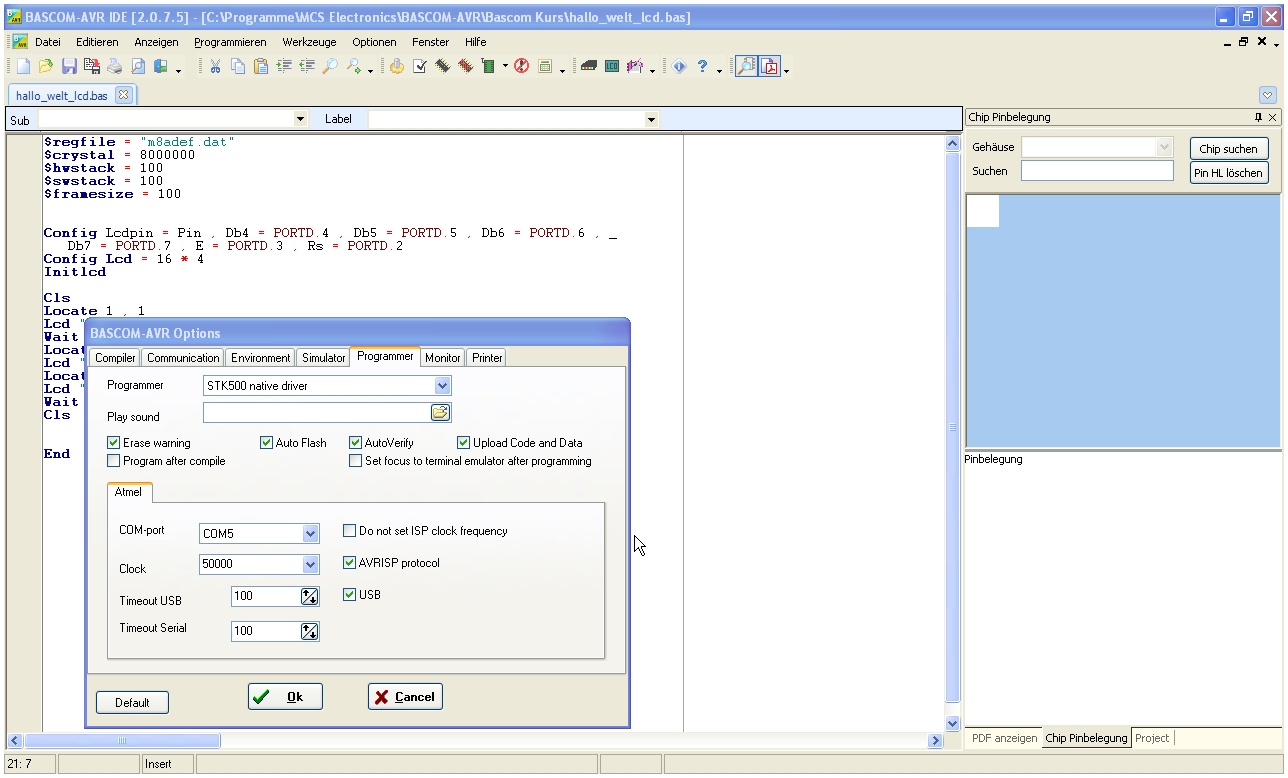

dumme frage wo stelle ich den ISP Takt ein inBascom und wenn ja ungefähr oder genau wo? Sorry aber ich habe in der letzten Zeit so viel gelesen und bin am überlegen nach anderen Brennprogrammen etc weil das im Moment für einen absoluten Neuling alles ein wenig viel ist.
Dort wo du im BASCOM festlegst welchen Programmer du verwendest.
mach doch mal Screenshots von den Fenstern wo du deinen Programmer in Bascom eingestellt hast. Screenshots kann man z.B. mit "Darkshot" machen. Gruss k.

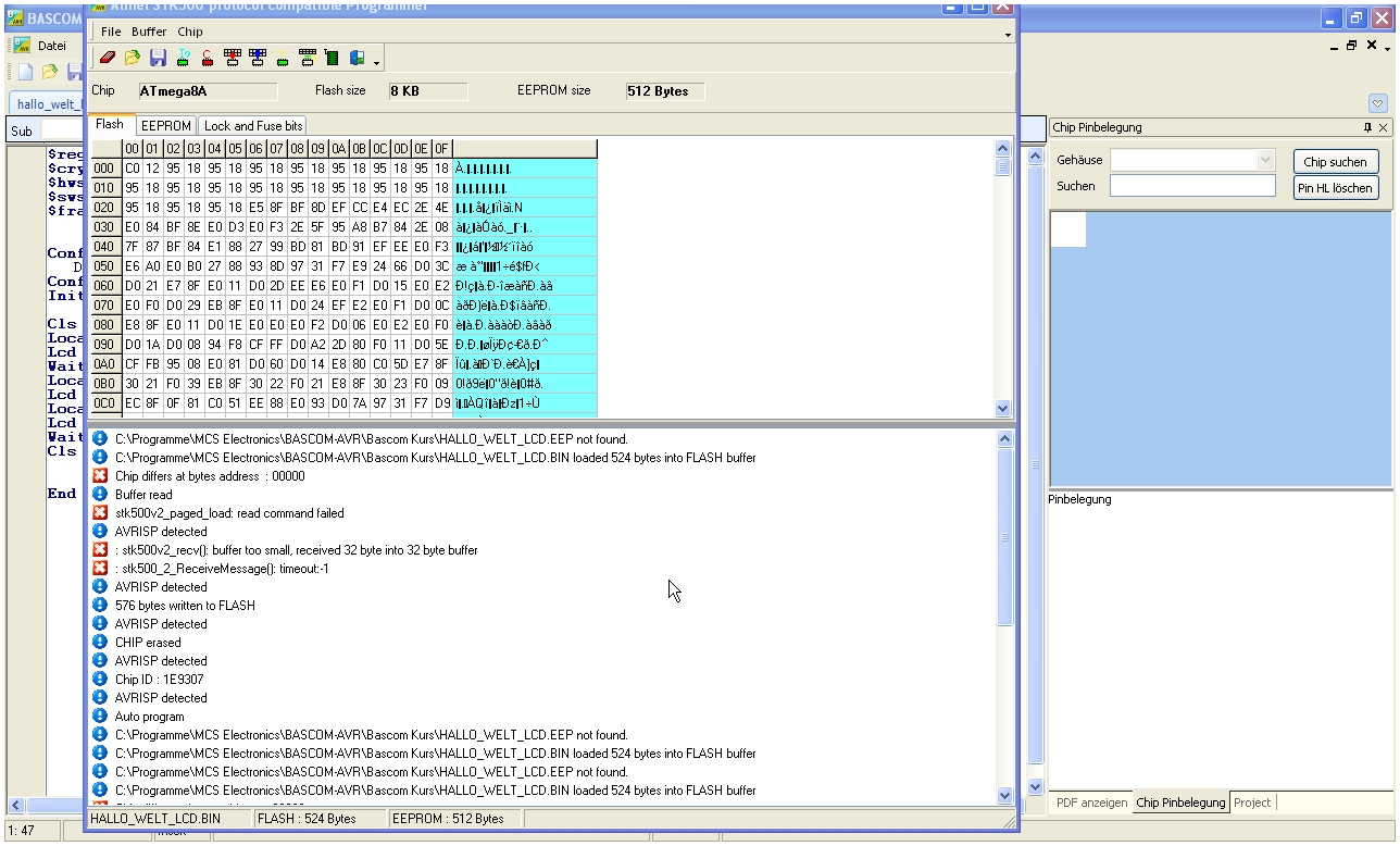

So hier mal ein Screen vom Anderen PC mache gleich noch ein Sreen von den Meldungen beim Programmieren

jetzt hier bei dem Arbeits PC und der runtergestellten clock auf 50000 läuft es soweit gut bis auf "wait 4" dachte ich es würde nach 4 Sec wechseln aber das dauert länger. Ich werde mal die clock zeit zuhause runter nehmen und das da testen. einfache logic läuft beim prog fast immer so durch
das sind die neuen Fehler wenn ich mit BITWAIT und loop befehlen und if etc mit 3 leds ein lauflicht über tasterdruck
