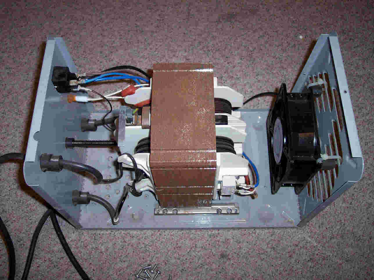

Hallo, also ich habe den Durchmesser des Kuperlackdrahtes mit der Schieblehre gemessen. Wenn der Hersteller am unteren Limit arbeitet ist das nicht meine Schuld, deswegen verstehe ich deine Vorwürfe nicht. Ich habe sogar noch eine Kühlung eingebaut um die Temps zu senken. Das Ding ne Leerlaufspannung von 47V, also wieder beruhigen, wenn ich da nicht umbedingt mit der Zunge hingehe, sollte auch nichts passieren. Beratungsresistenz? Habe mit jemanden Mailkontakt der mir solche Dioden verkaufen will und auch bei einigen Firmen nach fertigen Modulen angefragt. Ich muss nicht umbedingt meine Gleichrichter verwenden, würde es aber gerne wegen des Preises tun. Mir wird auch immer etwas zu viel schwarz gemalt, denke das es noch keiner hier probiert hat, aber alle sagen "nein das geht nicht". Bei mehreren Dutzend FETs wird das ganz was anderes sein als bei 4 35A Gleichrichtern. Mir ist auch klar das ich für ein paar hundert Euro nen Inverter erstehen kann.
Nachdem ich jetzt das Bild gesehen habe, muß ich meine Frage wiederholen: Was willst Du mit dem Gleichstrom machen? Zumal Deine Leerlaufspannung nach Gleichrichtung auch nicht mehr zu den ungefährlichen Spannungen zählt und über offene Kontakte zugänglich ist. Es geht auch nicht um den Trafodraht, sondern was im Gültigkeitsbereich von DIN und VDE für von Dir verlegte Leitungen vorgeschrieben ist, und da konnte ich die Milchmädchenrechnung weiter oben nicht so stehen lassen. Arno
Hallo, habe heute mal 4 Gleichrichter zusammengeschalten und es getestet es funktioniert. Ich hätte nicht gedacht das der Nulldurchgang beim Wechselstrom sich so negativ auswirkt. Habe mit 40A begonnen und hatte erst nur Kleben der Elektrode, dann den Strom erhöht dachte mir 40A für 2,5mm vieleicht ein bischen wenig, nun mal auf 60A nun war das kleben noch stärker. Dann habe ich die Elektrode an Minus gelegt und das Schweißgut auf Plus und dann ging es wunderbar, keine Probleme mehr wie unwilliges Zünden und der Lichtbogen ist um einiges ruhiger. Werde mir jetzt noch ein paar Gleichrichter dazubestellen um dann auf ein größeres Kühlblech zu verzichten. So das ich das schön in mein Gehäuse unterbringen kann. Ich nehme mal stark an das es mit einer Drossel nochmal um einiges besser wird. Zur Leerlaufspannung die liegt vor dem Gleichrichter bei 46V und danach bei 43V, das kann ich mir noch nicht so ganz erklären, Vielleicht stellt der Gleichrichter eine kleine Belastung der Leerlaufsannung dar. Aber ich liege auf jedenfall unter den Sicherheitsgrenze von 50V. Die Spannung wärend des Schweißvorganges habe ich noch nicht verglichen, wird aber im Laufe des Umbaus noch gemacht.
