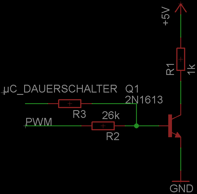

Hi, ich versuche gerade mit einem µC einen Transistor zu steuern. Der Transistor soll über ein Pin die PWM-bekommen und der zweite Pin ist dazu da, dass der Transistor einen Zustand behält unabhängig der PWM. Doch ich hab keine Ahnung, wie ich das realisieren kann. Beim Pull down sollte kein Widerstand drinnen sein da sonst eine Spannung am Transistor anliegt. Aber wenn ich direkt auf Versorgung geh dann fließt relativ viel Strom. Weiß einer wie ich machen kann?
Murmele schrieb: > Doch ich hab keine Ahnung, wie ich das realisieren kann. Beim Pull down Ueblicherweise programmiert man den Pin auf Dauerein und fertig. fonsana
Wenn die PWM auch vom Mikrocontroller kommt, warum schaltest du die PWM nicht per Software aus und legst den Pin je nach gewünschtem Zustand auf High oder Low? Das wäre die einfachste Lösung.
Danke aber braucht der Channel des PWM nicht einige Zeit um einzuschalten?
Ich kann die PWM nicht ausschalten da müsste ich den ganzen Timer ausschalten und auf den anderen Channel soll noch eine PWM laufen

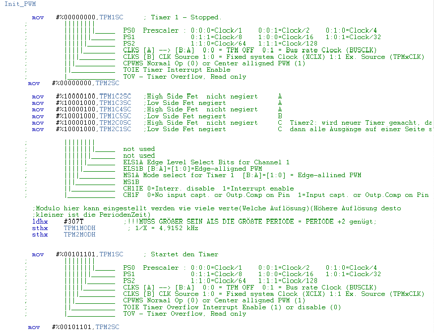

Welcher Prozessor, welche Programmiersprache, welcher Code?(hier anhaengen) fonsana
Murmele schrieb: > Ich kann die PWM nicht ausschalten da müsste ich den ganzen Timer > ausschalten und auf den anderen Channel soll noch eine PWM laufen Warum den Timer ausschalten? Setz' die PWM für den einen Kanal doch einfach auf 100% bzw. 0% Dutycycle?
Der µC ist ein MC9S08AW32 und wird in Assembler programmiert. Ich habe die initialisierung der Timer im Anhang.
