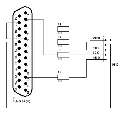

Ich nutzte den Atmega8,als Prog YAAP mit ISP für den Parallel-Port,
Programme in den µC schreiben, lesen und vergleichen funzt @1MHz
interner Oszi

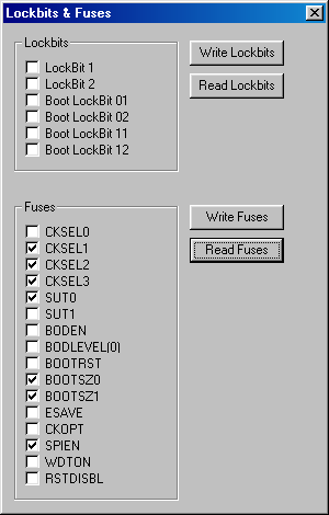

Was mach ich falsch bei yaap, 5 mega8 sind schon Schrott:
ich kann die Bits setzen wie ich will nach dem Schreiben steht das Prog
und ich komm auch nicht mehr an den µC ran! hab auch mal aus Spass die
Bits ausgelesen (siehe anhang) und so geschrieben, wie sie gelesen
wurden und trotzdem kein Zugang mehr und Stillstand ! Wenn ich sie so
schreibe, wie sie waren, dann sollte die ISP doch gehen, ging ja vorher
auch ?!

Hab mal verglichen, was YAAP aus nem neuen µC ausliesst mit dem im
Handbuch beschriebenem Auslieferungszustand und irgendwie stellt YAAP
das invertiert dar, z.B.: cksel0 Auslieferungszustand 1 =
unprogrammiert und in YAAP kein Häkchen. okay, klingt logisch ! :-/
Aber dieses Wissen versucht umzusetzen und die Häkchen gesetzt und/oder
gelöscht ==> Fusebits schreiben und tot
liesst YAAP die Bits und stellt sie invertiert dar aber schreiben tuts
die (nicht) invertiert?!?! die HP von YAAP lässt sich zu sowas nicht
aus!

Also die "invertierte Darstellung" ist in Ordnung (geht ja auch aus
dem Atmel Datenblatt hervor)...
Hast du nur an den Clock-Fuses rumgeschraubt oder auch an anderen? Es
gäbe nämlich noch die Möglichkeit das du den "Reset" deaktiviert hast
(dann kannst du den Pin als IO nutzen, aber keinen Hardware-Reset mehr
durchführen) oder das du das SPI-Programming deaktiviert hast (die
Folgen sind wohl klar...).
In beiden Fällen kommst du nur noch mit einem Parallel-Programmer
weiter (werden auch 12V oder so am Reset-Pin angelegt...)

Gast #211667
@Rene:
naja... "gut auskennen"... YAAP hat ja nun nich grad viele Funktionen
Also eigentlich ist das mit den Fuses nicht so schlimm... Du suchst dir
die entsprechende Tabelle aus dem Datenblatt (aber wie ich das
mitbekommen habe hast du das ja alles richtig herausgelesen)
Mega8 auf intClock 8MHz  --> Datenblatt Seite 28 Table 9 (CKSEL 3...0
auf "0100").
Nun die Fuse-Maske in YAAP aufrufen. Eine "1" bedeutet bei den Fuses
immer "kein Häkchen" (daher das "unprogrammed" im Datenblatt").
Somit müsstest du die CKSEL Fuses wie folgt einstellen:
CKSEL0 - Häkchen
CKSEL1 - Häkchen
CKSEL2 - kein Häkchen
CKSEL3 - Häkchen
Am Besten du nimmst einen bisher unberührten Mega8 (in Bezug au die
Fuses), denn bei deinen Versuchen scheinst du ja noch was anderes
verstellt zu haben.
Und auch nur (!) die CKSEL-Fuses ändern
Eigentlich sollte es so laufen...
Gast #211668

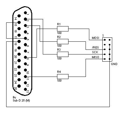

Gast #211677
Guten Morgen,
welche Plus Minus verdratung? Im Anhang is die kleine Beschaltung vom
Parallel-Port ISP welchen ich nutze bis das USBISP von www.matwei.de da
ist! Ich hoffe/denke das solche Probs dann der Vergangenheit angehören!
Gast #211678
Ja, da kommen wir der Sache schon näher.
Zwischen dem Pin 8 (GND) und dem Pin 7 (VCC) muss wärend des
Programmierens eine Spannung von mindestens 4,5V anstehen. Sonst siehe
oben
Gast #211679
Hm, das ganze hängt zur Zeit an folgendem Netzteil:
http://www.reichelt.de/inhalt.html?SID=18Y62xB6wQARMAACc-U38b3e21f5cdb979f0819c929df111f07d5;ACTION=3;LASTACTION=2;SORT=preis;GRUPPE=D483;WG=0;SUCHE=open%20frame;ARTIKEL=SNT%2520MW100-05;START=16;END=16;STATIC=0;FC=670;PROVID=0;TITEL=0
hab nur n altes Analog Multimeter dran und das meint, das da nur ca 4,5V
rauskommen! Lässt sich auch nicht höher einstellen am Poti vom SNT!
Könnt also dran liegen!
