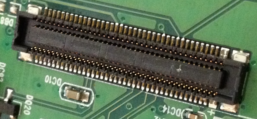

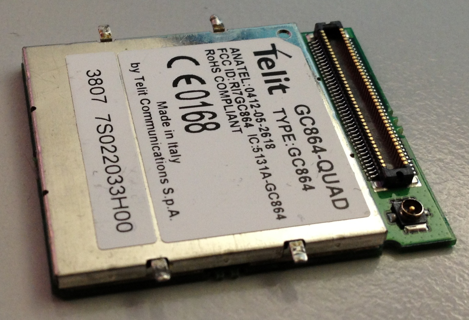

Hallo, ich stehe derzeit vor einem Problem. Ich habe vor ein GSM Modul (Telit GC864-QUAD) mit einem Atmel µC anzusteuern. Nun meine Frage(n): a) Gibt es bereits Breakout Boards für diesen Connector? (falls nicht) b) Kann man diesen Plastikanschluss so einfach (ab-)Löten, bzw. wie geht man bei selbstgeätzten Platinen am besten dabei vor? Grüße Thomas
Lade Dir das Datenblatt zum passenden Stecker Molex 54150-0878 herunter, mach Dir aus den Angaben daraus eine passende Eagle-Bibliothek mit dem angegebenen Footprint, und mit der Bibliothek machst Du Dir ganz normal Dein Board. Den Connector kannst Du wie ein normales TQFP verlöten. fchk PS: Lies das Hardware User Manual! PPS: Das Modul will 2.8V Logik haben. Das solltest Du also bei der Wahl des Controllers berücksichtigen oder Pegelwandler vorsehen. Ein altbackener AVR wie der Mega32 ist also eine schlechte Wahl, besser einen modernen PicoPower -fähigen Controller (mit p am Ende der Typenbezeichnung) wie den Mega 644AP nehmen. fchk
Hi, danke für die antwort. Ich löte sonst nur TQFP mit Lötpaste und Heissluft. Ich habe nur ein wenig angst um das plastik des connectors... Bei entlötversuchen hat das plastik schon kritisch gebrutzelt. Welche einstellungen des heissluftföhns oder der heissluftlötstation würdest du mir empfehlen? Oder doch eher old-school per hand und normalem lötkolben? Danke Thomas
Beitrag "Re: [S] Treiber USB-Mikroskopkamera MK10 (Pollin)" das war mein Versuch, hat beim 1. mal geklappt. War aber auch eine Platine mit Lötstopp, wobei ich auch schon nen 48pin 0,5mm auf ner gefrästen Platine sauber gelötet bekommen habe. Gelötet mit einer bleistiftförmigen Spitze, wobei ich mittlerweile eher eine Hohlkehle nehmen würde.
TQFP löte ich mit der Drüberzieh-Methode mit einer breiten Lötspitze mit Hohlkehle und gelförmigem Flussmittel. Die Oberflächenspannung des Lötzinns machts möglich. Genauso kannst Du auch die Steckverbinder löten, ohne den Kunststoff aufzuschmelzen. fchk
Die Dinger können glaub ich max 260°C beim Reflow ab. Ansonsten kann man die ja auch per Hand löten, ist ja nichts schwerer als TQFP. Kann man ja so draggen. Da halten sie dann für 5s ~300°C aus.
Okay, danke Hier habe ich auch noch ein Datenblatt gefunden: http://www.glynstore.com/content/docs/molex/541500878_sd.pdf nach der Zeichnung wird es kein Problem sein, auch die Library in Eagle zu erstellen. Ich werde mal versuchen das mit einer selbstgemachten platine und Heissluft / Lötpaste zu löten. Mal sehen was daraus wird ;-)
