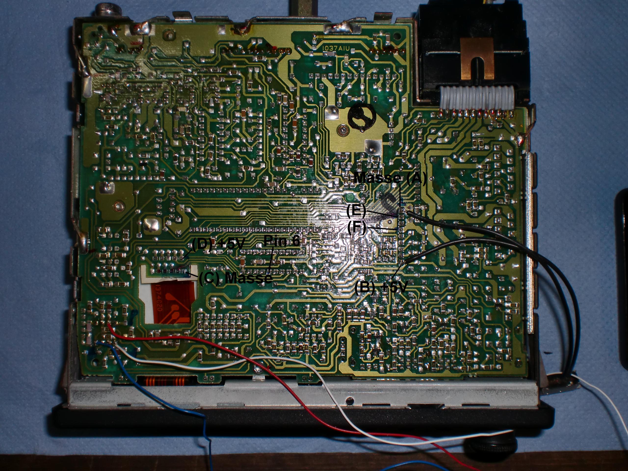

also ich hab mal ein paar Sachen durchgemessen,
Ulrich wie du bereits erwähnt hast Liegt ein Kontakt auf feste Masse
(A),
auf dem zweiten Kontakt (B) liegt ein Spannung von +5V ohne eingelegte
Kassette (Radio Betrieb).
Wenn man ein Kassette einlegt wird Kontakt B auf Masse A Gelegt,
Spannung geht dann auf 0V (Radio schaltet dann auf Tape Betrieb um).
Der Taster (T) an der Radiofront den ich für meine Schaltung benutzen
will ist der für die ehemalige Kassettenspurumschaltung,
Schaltung von T ist ähnlich wie bei dem Umschaltung Radio/Tape,
Kontakt C auf Feste Masse, auf Kontakt D liegt eine Spannung von +5V,
beim drücken der Taste wird D auf Masse C Gelegt, Spannung fällt auf 0V
solange wie der Taster gehalten wird
um T zur Schaltung vom dem Flipflop zu nutzen muss ich ihn von dem Rest
der Elektronik trennen,
Kontakt D führt zum Pin 6 von einem ETL9311N/XTE Chip, einen weiteren
Abgang an D konnte ich nicht erkennen, ich denke es wird einfach so sein
das wenn Pin 6 von dem Chip auf Masse gelegt wird dann die
Kassettenspurumschaltung aktiviert wird,
Ich denke es sollte funktionieren einfach die bahn zum Pin 6 zu
unterbrechen.

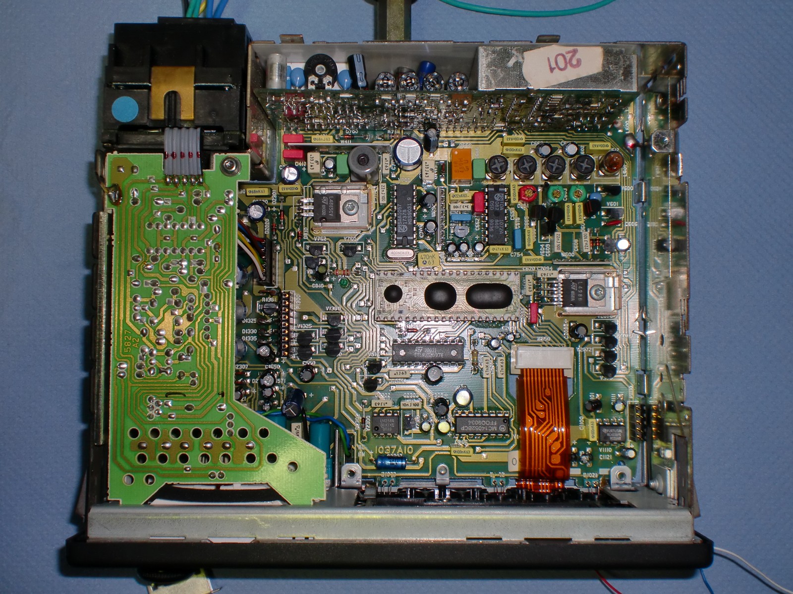

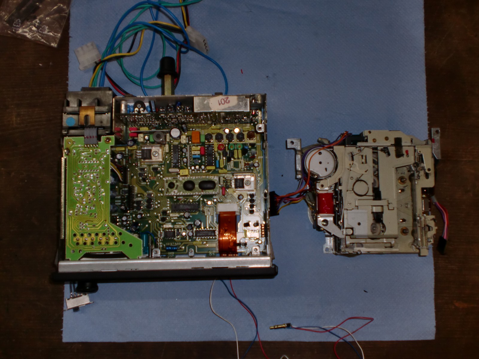

von mini_GUN (Gast)
danke für die Hilfe,
Hab mal ein Paar Bilder gemacht von dem Radio und den besagten
Kontakten, kann ja nicht schaden. (hoffe die Formate gehen in Ordnung)
"Was Du mal noch testen solltest ist, wie das Radio sich verhält, wenn
Du
bei simulierter Kassette eingelegt (AB gebrückt) die Taste betätigst."
Radio geht für ca. 2 sec. auf mute, oder bleibt auf mute solange man die
Taste hält,

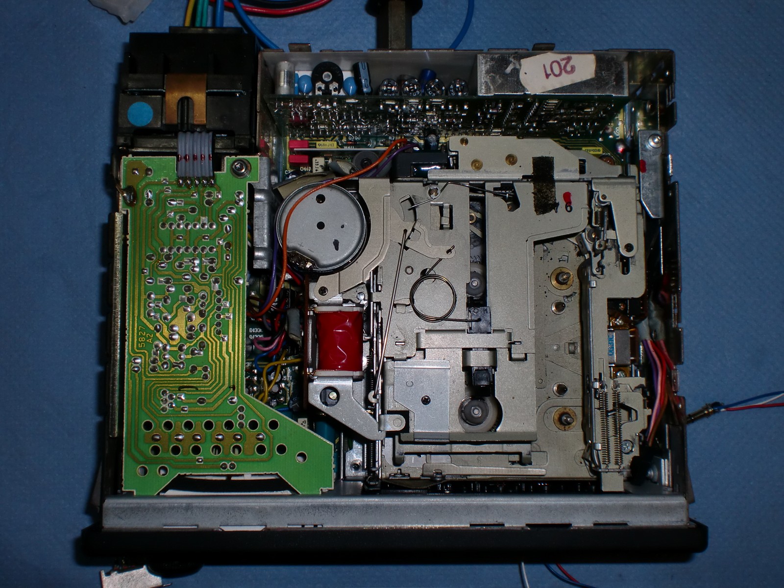

habe mal Probehalber wieder das Tapedrive eingebaut und dabei
festgestellt das noch ein zweiter Kreis geschlossen wird wenn ein
Kassette eingelegt wird, und zwar habe ich Durchgang zwischen Kontakt E
und F (Bild) sobald man die Kassette einlegt.
Habe danach wieder die Kassette rausgefahren und nur A und B gebrückt,
wenn ich dann die Tapedrive Tasten drücke (schneller Vor/Rücklauf,
Spurumschaltung) reagiert dann eigentlich nur die Elektronik (Radio geht
für kurze zeit auf mute),
wenn ich aber dann noch die Kontakte E und F brücke dann reagiert auch
die Mechanik wenn ich die Tasten drücke (Magnete ziehen an).
Signal für die Spurumschaltung am Tapdrive könnte ich noch nicht
ausfindig machen, ich glaube aber das die Tapedrive Tasten ignoriert
werden solange das Radio im Radio Modus ist, und werden erst von der
Elektronik berücksichtigt  wenn man ein Kassette einlegt oder A B
brückt,
wird mir wohl nichts anderes übrig bleiben als den Flipflop parallel zum
Taster T anzuschließen
mfG. Kévin K.
