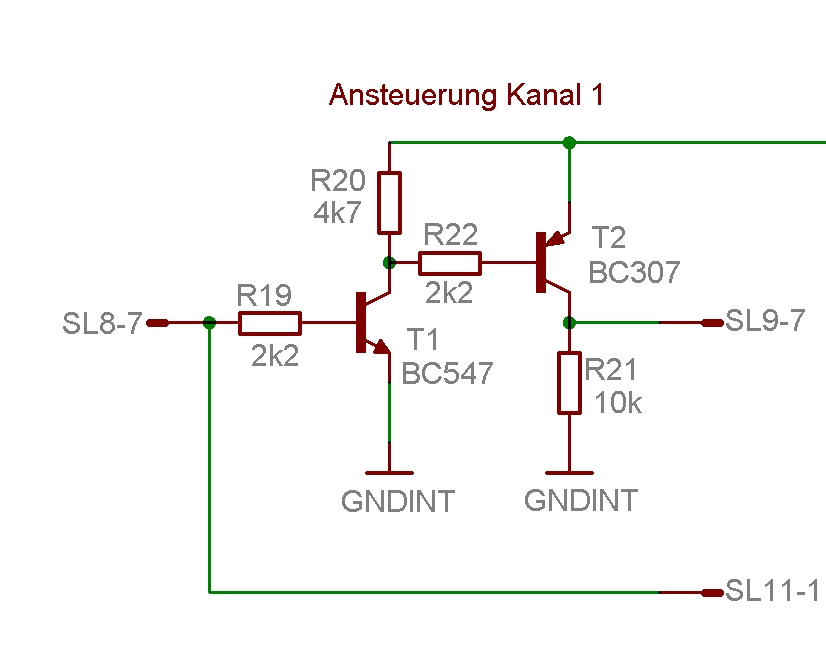

Also im Anhang habe ich einen Skizze vom Schaltplan, wie ich mir es in
etwa vorstellen könnte... Bauteildimensionen sind nicht unbedingt
perfekt, was würdet Ihr mir da vorschlagen? Oder ne ganz andere
Schaltung?

Die Sache mit den Kapazitäten ist auch so ein Problem - wenn ich von
meiner Schaltung ausgehe heisst dass der 10k-Widerstand müsste
möglichst klein sein, damit viel Strom fliessen kann um das Gate
aufzuladen, oder? Aber dadurch habe ich dann auch mehr Verlustleistung?

von Hannes L. (hannes)
Hi...
Deine Schaltung ist nicht gut. Ich werde sie aber nicht weiter
kommentieren, da es nicht meine Idee war, einen Transistor zu benutzen.
Aber da kannst du auch gleich das Gate mit dem AVR-Ausgang über 10...33
Ohm ansteuern...

Okay, ich habs jetzt einfach mal sog gemacht: Mit 1k an Gate und dann
die Halogenlampe an Drain angeschlossen - funzt einwandfrei und der FET
wird auch nicht warm :)

von Sonic (Gast)
Hi, wegen MOSFET-Ansteuerung: hier 'n kleiner Plan wi ich die Dinger
ansteuer.
Ausgang 'SL9-7' geht mit 120 Ohm zur Gate. Funktioniert zuverlässig
und ist nicht invertierend. Emitterspannung an T2 ist die zu Schaltende
Spannung (in Deinem Fall 12V oder 15V).
