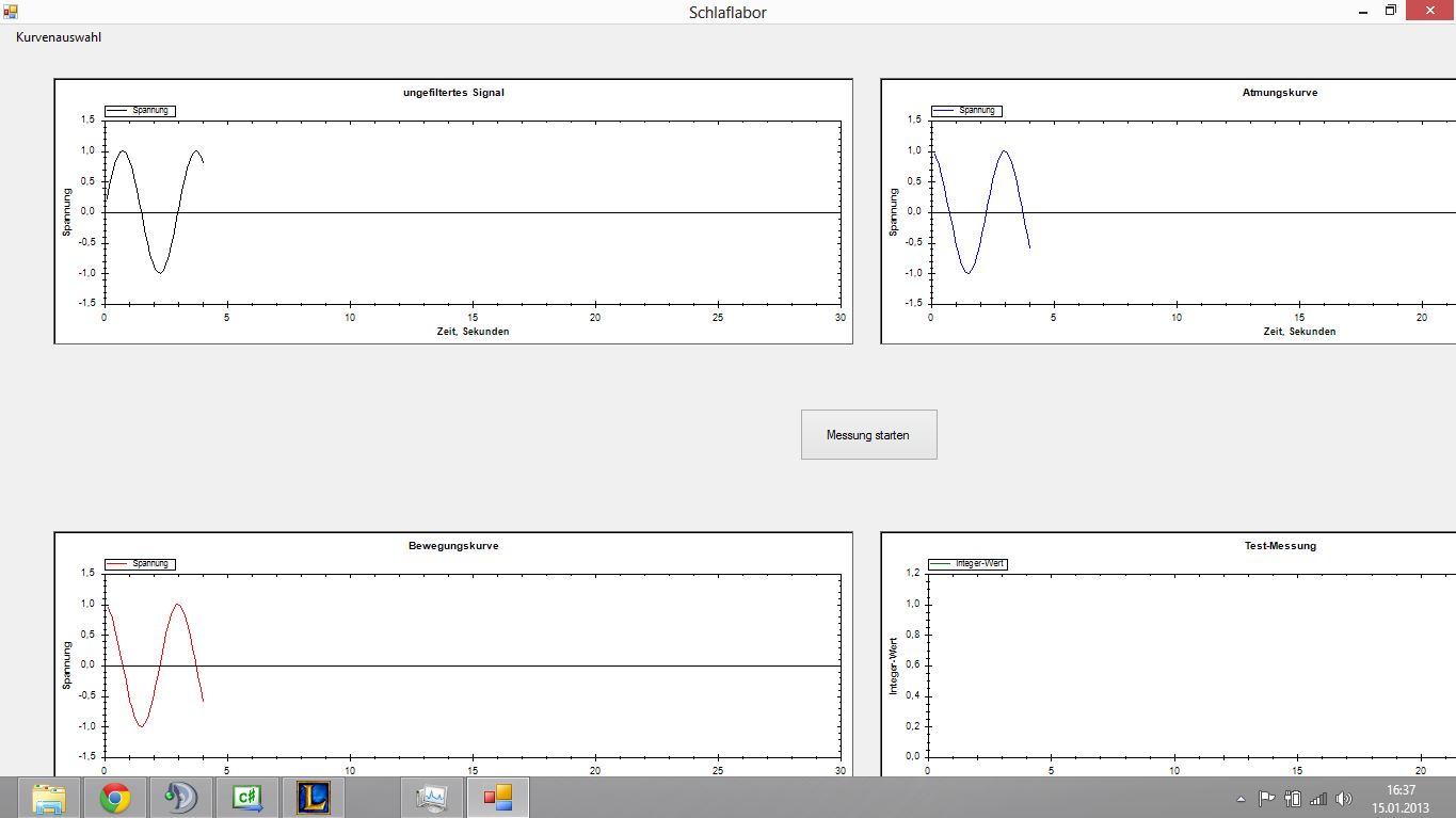

Hallo, Habe mithilfe von C# eine graphische Oberfläche und ein kleines Programm programmiert. Da ich eine AUflösung von 1600:900 habe, habe ich alles für diese Auflösung programmiert. Nun hab ich aber auf meinem 2t PC ne kleiner Auflösung und das Fenster steht nun rechts aus meinem Bildschirm raus. Weis zufällig jemand wie ich das Programmtechnisch so machen kann das es überall passt? mfg florian

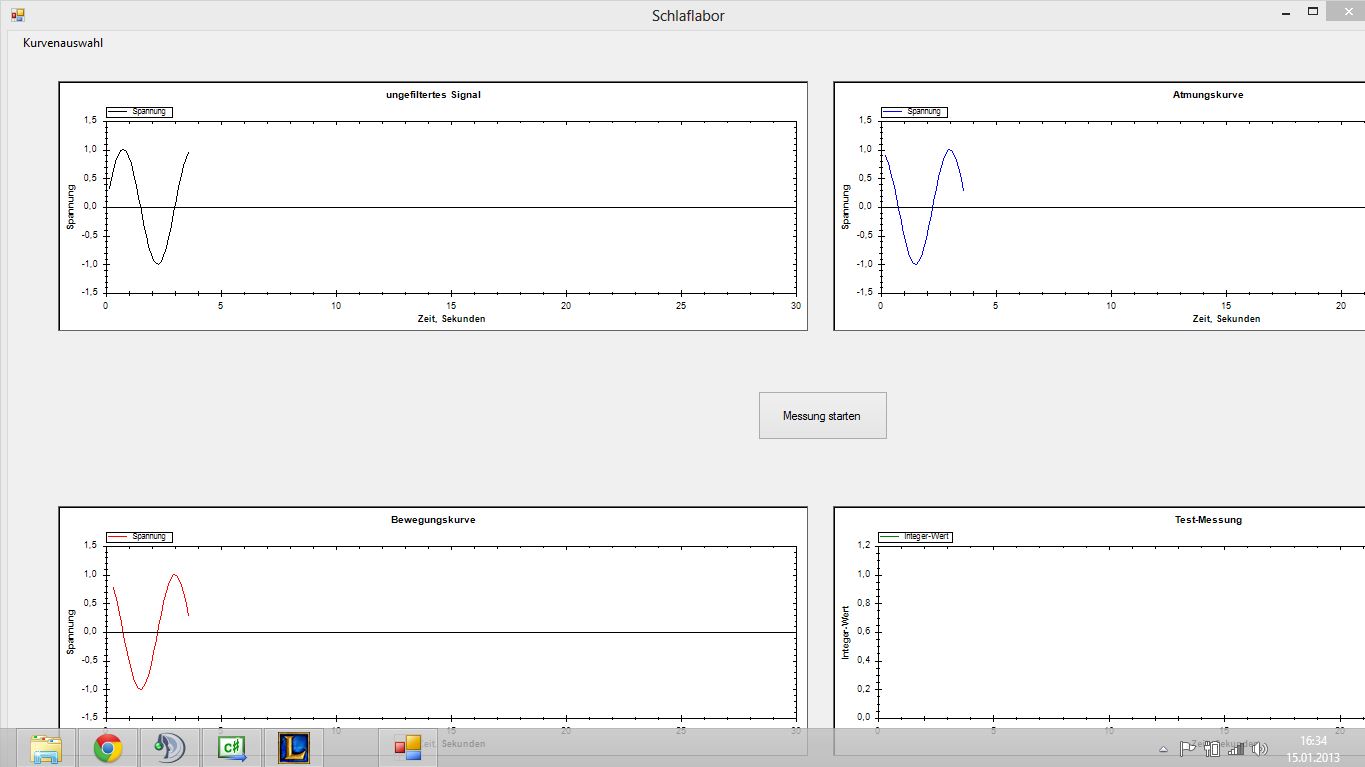

So Bild1 zeigt Mein Form1 nach dem Starten, Bild2 wenn ich den Maximieren-Button verwende! Bei meinem anderen PC( Auflösung 1600:900) ist recht und unten der gleiche Abstand bei den DIagrammen

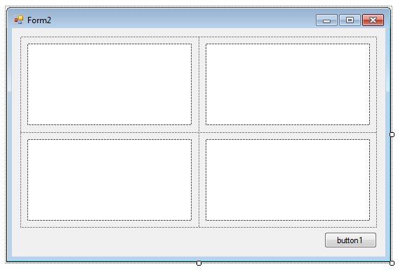

OK, da bietet sich wohl ein TableLayoutPanel mit 4 Zellen (zwei Zeilen und zwei Spalten an). Das ziehst du schön groß und setzt die Anchor Property auf alle vier Seiten. In jede Zelle packst du dann eins deiner Diagramme. Hier verwendest du den DockStyle Fill, so dass das Diagramm die zelle ausfüllt. Zusätzlich kannst du noch Abstände im TableLayoutPanel definieren, so dass es nicht ganz so gedrungen aussieht. Den Button in der Mitte würde ich rausnehmen, und z.B. unten rechts platzieren (Buttons in der Mitte sind auch eher unüblich ;-) Hier kannst du dann das Anchoring von TopLeft auf BottomRight umstellen, so dass der Button auch immer schön unten rechts bleibt. Ist jetzt nur mal so ein grober Vorschlag, damit du siehst in welche Richtung sowas geht ;-)
PS: Das ganze setzt natürlich voraus, dass dein Diagramm-Control skalierbar ist. Ist es doch, oder???
Okay danke dir, der Button ist eh nur zu Test-Zwecken gedacht, der kommt dann eh weg!
Phu muss ich gleich schauen, ich verwende ZedGraph wenn dir das was sagt.
Leider nicht, wird aber vermutlich passen. Ein Hinweis noch: Oben habe ich mich vertan. Den Abstand zwischen den Zellen des TableLayoutPanels bekommst du über die Margin-Eigenschaft der Objekte in den Zellen (also deiner Graphen). Das ganze sollte dann in etwa so wie im Bild aussehen.
