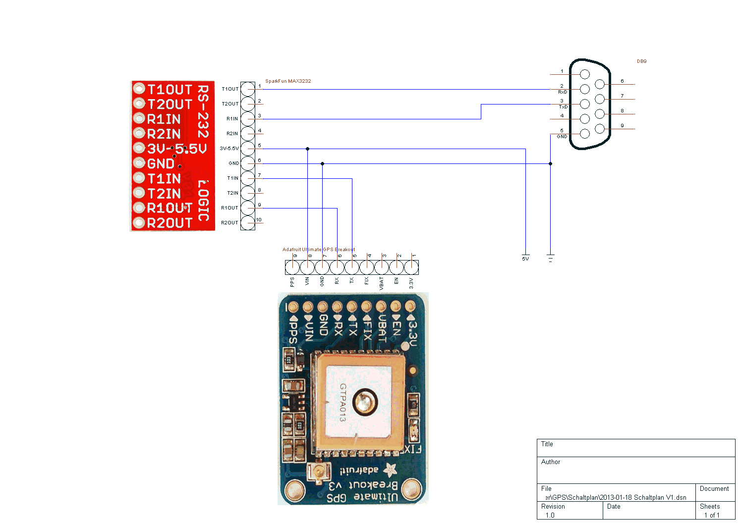

ich habe das Adafruit Ultimate GPS Breakout
(http://www.adafruit.com/products/746) und ein MAX3232 Breakout
(https://www.sparkfun.com/products/11189?), um den GPS Empfänger per
RS232 an den PC anzuschließen.
Auf dem MAX3232 Breakout ist ein SP3232EBCN verbaut.
Ich kann über die Linux-Konsole auch die NMEA-Daten empfangen, aber dem
GPS Modul keine Kommandos senden?!
Das Modul sendet mir weder Acknowledgment Nachrichten noch verändert
sich dessen Verhalten. Ich möchte eigentlich nur die Baudrate und das
Abtasten erhöhen.
Seht ihr, ob etwas falsch verbunden wurde?
Vielen Dank im Voraus
von Christopher H. (roki)
Ich denke ich habe den Fehler gefunden.
Geb ich dem SP3232 5V Vcc, dann gibt er auch ein TTL von 0V-5V aus. Der
GPS Chip möchte aber nur bis 3,3V haben.
Das könnte doch der Fehler sein?
Also dann einfach die 3,3V vom GPS-Modul als Vcc für den TTL-Wandler
nehmen.
So ich konnte es jetzt mit 3,3V Logik testen.. das brachte auch keinen
Erflog.
Ich werde mal den 2. Treiber des MAX3232 testen
Argh... das Kommando zum Senden ist
echo -ne "cmd">/dev/ttyS0
und nicht
echo -n -e "cmd">/dev/ttyS0
jetzt funktionierts
