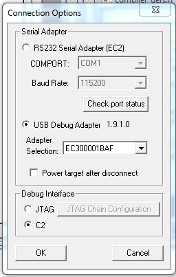

Hallo zusammen, Ich habe das Ziel einen MCU Namens C8051f920 von Silabs zu programmieren. Als IDE verwende ich Silabs IDE 4.5 . Wenn ich mich versuchen will mit dem MC zu verbinden, kommt sehr die Meldung: Target failed to respond. System is being disconneded. Wenn ich den USB Debug Adapter von Silabs von meinem PC einmal ausstecke und erneut anschließe ,bekomme ich eine erfolgreiche Verbindung. Will ich aber dann den MC programmieren kommt erneut diese Meldung. An der Hardware ist scheinbar alles in Ordnung, diese funktioniert, es wurde zuvor schon damit ein Projekt entwickelt. Ich denke es liegt vielleicht an den PC ich habe die IDE neu installiert. Vorab Danke für eure Hilfe.

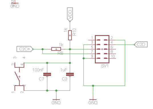

> An der Hardware ist scheinbar alles in Ordnung, diese funktioniert, es > wurde zuvor schon damit ein Projekt entwickelt. Als recht problematisch hat sich i.d.R. der Kondensator am Resetpin ergeben. Auf den Devkits scheint er keine großen Auswirkungen zu haben, bei self-made Schaltungen kann's mitunter schon zu Problemen kommen -> entferne mal den Kondensator (nur Pull-Up-Widerstand an Reset) und berichte. Ralf
Vielen Dank für die beiden Vorschläge. zu Manni) Ich habe 20pF und dann auch 50pF versucht aber leider kein Erfolg. Ich habe die C2 und C2CK Leitungen aufgenommen. Beim Verbindungsversuch und nur bei angelegter Versorgungsspannung. Mir erscheint die C2CK Leitung beim Verbindungsversuch als merkwürdig.
zu Ralf) Die derzeitige Beschaltung sieht so aus. Meinst du C3 und C7 sollten entfernt werden?
Wenn die Kondensatoren an den Reset gehen: ja, mach ma' wech... Ralf
zu Ralf) Ich habe es gerade überprüft. Der C2CK-/REST Pin am MC hat keine Kondensatoren. Gibt es eine Möglichkeit zu überprüfen ob der MC noch funktioniert?
> Der C2CK-/REST Pin am MC hat keine Kondensatoren. Über den 1k-Widerstand schon. > Gibt es eine Möglichkeit zu überprüfen ob der MC noch funktioniert? Kommt drauf an, wenn das zuletzt geladene Firmware-Image unbeschädigt ist und in irgendeiner Weise mit der Außenwelt kommuniziert, dann kannst es ja prüfen. Fraglich ist nur, ob der Controller schaltungsbedingt überhaupt in die Pötte kommt. Zeig mal den Schaltplan und die Umsetzung. > An der Hardware ist scheinbar alles in Ordnung, diese funktioniert, es > wurde zuvor schon damit ein Projekt entwickelt. Das hat nix zu sagen. Die HW kann zwischendurch einen Blitz/ESD/etc. abbekommen haben. Funktioniert das Flash-Tool? Ralf

Vielen Dank Ralf und Manni, dass ihr mir geholfen habt. Mir ist nach gründlichen Messungen eine kalte Lötstelle aufgefallen. Die Verbindung ist jetzt einwandfrei. Beste Grüße Dirk
