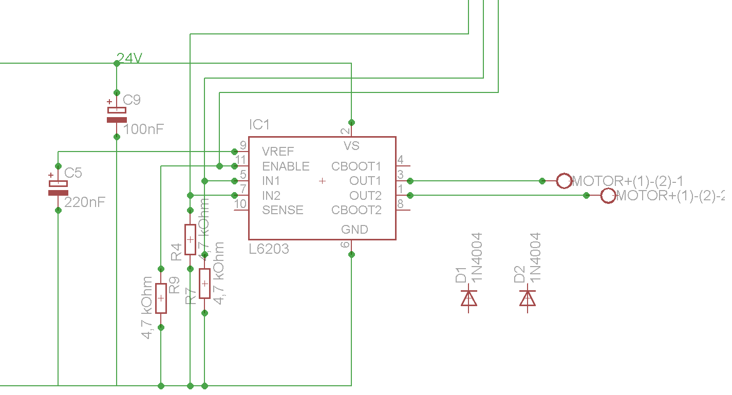

ich habe eine Frage zur L6203-Ansteuerung, weil ich einfach grade nicht
wirklich weiter weiss...
Ich habe das komplette Datenblatt gelesen und so gut wie alle hierzu
passenden Threats!
Aber dennoch bleibt mir die Beschaltung der CBOOT und SENSE Ausgänge
schleierhaft.
Ich möchte einen Gleichstrommotor mit 24 Volt betreiben, Drehrichtung
soll gewechselt werden können. Dauerstrom 2,5A, max 2 Minuten,
Spitzenstrom 4 bis 5A sehr kurzzeitig. Ansteuerung über nen
Mikrocontroller, TTL.
- Der L6203 sollte dafür doch passen, laut einiger Threats kann er ja
ohne PWM direkt mit dem Mikrocontroller auf TTL Logik angesteuert werden
oder?
- Anscheinend benötige ich die beiden Freilaufdioden auch nicht, im
Datenblatt sind allerdings welche enthalten...? (Figure 17, BYW98)
- Benötige ich die Bootstrap Kondensatoren überhaupt, wenn ich ohne PWM
ansteuere? Wenn ja, welche Spannung müssen die abkönnen?
- Wie ist der SENSE in meinem Fall zu Beschalten?
- Bestimmt die Spannung an VS auch die Motorspannung?
- Die Beschaltung in Figure 17 zeigt einen 22nF Kondensator in Reihe mit
einem 10Ohm Widerstand, welche Leistung muss der abkönnnen und warum ist
beides erforderlich?
Das sind ziemlich viele Fragen, für das dass ich mich den Abend damit
beschäftigt hatte, aber ich wäre über ein bisschen Klärung sehr dankbar!
Grüße hoiss
#3043885
@Mat Bus (hoiss)
>passenden Threats!
Threads.
>schleierhaft.
Warum?
Der Bootstrapkondensator (15nF) kommt vom jeweiligen OUTx zu CBOOTx.
Einfach.
>oder?
Ja.
Nein, hat der IC schon intern.
>ansteuere?
Ja.
12V+ Reserve. Normale Keramik-Cs mit 50V reichen.
Einfach auf Masse legen.
Was sonst?
Ein Snubber. Der ist aber nicht zwingend.
Wenn du keine PWM nutzt, reicht ein 1W Widerstand locker.
>und warum ist beides erforderlich?
Siehe Snubber.

OP #3044401
Falk Brunner schrieb:
> @Mat Bus (hoiss)
>>passenden Threats!
> Threads.
Danke ;-)
>>schleierhaft.
> Warum?
Weil dazu keine Beispielbeschaltung im Datenblatt vorhanden ist und das
Datenblatt an sich meiner Meinung nach besser gestaltet sein könnte.
> Einfach.
>>oder?
> Ja.
>>ansteuere?
> Ja.
Danke, das ist definitiv gut zu wissen!
Heißt wohl, dass jeder der Kondensatoren die halbe Vs abkönnen muss wenn
ich das richtig verstehe...
Aha! Benutzt der 6203 den gar nicht?
> Was sonst?
Eine entsprechende Beschaltung an Vref oder Sense?
Das kommt so jedenfalls nicht direkt aus dem Datenblatt.
Zudem könnte ich mir gut vorstellen, dass Vs nicht direkt die
Motorspannung ist, weil intern an den Mosfets was abfällt. Heißt, um
genau auf 24 V zu kommen bräuchte ich dann eigentlich knappe 25V?
> Siehe Snubber.
Scheint in meinem Fall also nur beim An- und Abschalten ein Plus an
Sicherheit für den 6203 bringen, wenn ich das richtig verstehe.
Vielen Dank für Deine Antworten, haben mir schon sehr geholfen!!!
@amateur:
"extrem kurzfristig" heißt? ms Bereich? 1s? Ich hatte nicht gedacht,
dass der so ne Zicke ist ;-)
Ich bin natürlich auch für Alternativen offen, hab nur nichts anderes
gefunden bei dem Strom!
#3045163
@  Mat Bus (hoiss)
Glaub ich mal nicht.
http://www.datasheetcatalog.org/datasheet/SGSThomsonMicroelectronics/mXyvyu.pdf
Seite 1?
Wald und Bäume und so ;-)
Nein, er muss grob Vref aushalten. Denn Coot muss nur die Spannung
bereitstellen, um das Gate der oberen MOSFETs mit Vs+Vref anzusteuern.
Cboot wird intern in Reihe zu Vs geschaltet.
Der 6203 direkt nicht, wenn dann ein vorgeschaltetet Steuer-IC ala L297,
der den Stromchopper steuert.
Vref ist hier konstant. Sense kommt im Zusammenhang mit einem Steuer-IC
zum Tragen, siehe oben.
Ja, aber möglichst wenig. ;-)
> Heißt, um
Du brauchst doch nicht GENAU 24V, oder? Der Widerstand der MOSFETs ist
~0,3 Ohm, pro MOSFET, macht als H-Brücke 0,6 Ohm. U = I * R.
Ja.
Ist er auch nicht, das ist nur die übliche Panikmache von Leuten mit
ungesundem Halbwissen. Der IC packt 5A dauerhaft, wenn man den passenden
Kühlkörper nutzt.
P = I^2 * R = 5A^2 * 0,6 = 15W
Die kriegt man schon gekühlt.
Du bist goldrichtig mit dem IC.
