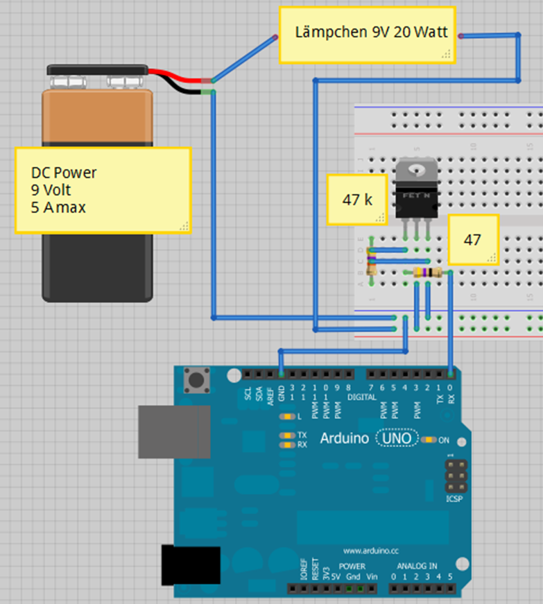

Hallo zusammen, Ich möchte mit einem Arduino Lämpchen und andere Ohmische Lasten schalten. Ich habe dafür eine Schaltung gezeichnet. Ist diese ok? Beim MOSFET handelt es sich um diesen: http://www.mikrocontroller.net/part/IRLIZ44N Ich bin mir nicht sicher über die Verbindung zu Ground (bin Anfänger): Ist es notwendig, dass Ground sowohl zum Arduino als auch zur Stromquelle geht? Warum/Warum nicht? Kann es so nicht passieren, dass zu viel durch den Arduino "abfliesst"? Vielen Dank Marco

Sieht aus, als ob der 47k kurz geschlossen wäre. Und der FET an zwei Anschlüssen auch. (blaue Leitungen zum 47k)
Nebenbei bemerkt, bei 20W wirst du an deinem 9V-Block nicht lange Freude haben...
Ou ja, der 47 k sollte natürlich nicht kurzgeschlossen sein, sondern zwischen den beiden kurzschliessenden drähten sein (und dann sind 2 Enden des MOSFET auch nicht mehr kurzgeschlossen..
Der Anschluss RX (DigitalPin 0) ist vielleicht etwas unglücklich gewählt. Ich hätte DigitalPin 2 zur Ansteuerung gewählt. M.W. wird RX auch für die Kommunikation über USB benutzt. Das könnte zum Debuggen nützlich sein.
Hallo zusammen Danke für die Hilfe. Der 9 Volt Block ist nur symbolisch für das Schaltnetzteil, welches da dran kommen wird. Über die Pins mach ich mir noch Gedanken. Auf was bau ich diese Schaltung am besten auf? Ein Breadboard verträgt ja maximal 1A, was ich ja bereits überschreite... Was wär da das beste? Grüsse, marco

Dein 47k ist falsch. Der MOSFET ist hoofentlich ein LogicLevel Typ, also für 4.5V Ansteuerspannung geeignet.
Hallo MaWin, danke. Ja der 47k ist kurzgeschlossen, werde dies noch umzeichen. Der MOSFET ist logic level, das passt schon. Grüsse, Marco
