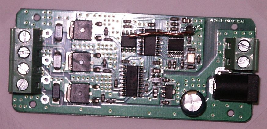

Ich habe einen LED RGB controller gekauft, weil ich dachte ich erspare mir damit Arbeit beim Bau meiner Lampe. Der hat 20 "ganz tolle" Farbwechselprogramme. Davon sind 19 Stroboskop-Blink-Programme, wo eigentlich eine Warnung vor epilleptischen Anfällen auf die Packung gehört. Nicht zu gebrauchen! Und das eine "normale" Farbwechselprogramm ist für meinen Geschmack zu schnell. Bevor ich nun alle Innereien weg schmeiße und nur das Gehäuse der Fernbedienung benutze, dachte ich mir, ich probier es mit einer neuen Firmware. Die erste "Glanzleistung" auf der Platine ist, das ein CD4050 als Mosfet Treiber verwendet wird. Der schafft nur paar mA Strom. Na super. Ein BL24C02 ist drauf zum Speichern der letzten Einstellung. Ein LT8900 wird als 2.4GHz Sender- und Empfänger IC verwendet. Bei dem Mikrocontroller ist keine Beschriftung drauf. Das Gehäuse des Mikrocontrollers ist SOIC 14. Die Pinbelegung des Mikrocontrollers ist folgende: 1: -> SDA BL24C02 2: -> SCL BL24C02 3: digital out -> Mosfet 4 : 3.3V 5: digital out -> Mosfet 6: digital out -> Mosfet 7: nicht verbunden (?) 8: digital out -> Reset LT8900 9: digital out -> SPI MOSI LT8900 10: digital out -> SPI MISO LT8900 11: Masse 12: digital in <- PKT flag LT8900 13: digital out -> SPI SS LT8900 14: digital out -> SPI Clock LT8900 Das interessante ist, das die 3.3V an Pin 4 gehen und Masse an Pin 11. Ich hab jetzt mehrere Ideen: 1. alle Platinen weiterverwenden, Mikrocontroller neu programmieren, aber welcher Mikrocontroller könnte das sein? 2. Mikrocontroller auslöten und neuen, pin kompatiblen rein. Welcher ist pin kompatibel? ATtiny oder PIC16xxx sind es nicht, wegen der Versorgungsspannung. 3. Empfangsplatine wegschmeißen und neu machen. Welches Empfangsmodul ist kompatibel zu einem LT8900? nRF24L01 und RFM70 könnten eventuell gehen, aber das Format der Daten ist nicht 100% identisch, könnte aber unter Umständen passen, je nachdem was die Fernbedienung sendet. Werde ich, wenn mein nRF24L01 Modul da ist, ausprobieren. 4. alle Platinen wegschmeißen, nur das Gehäuse der Fernbedienung verwenden -> ganz schön viel Arbeit
