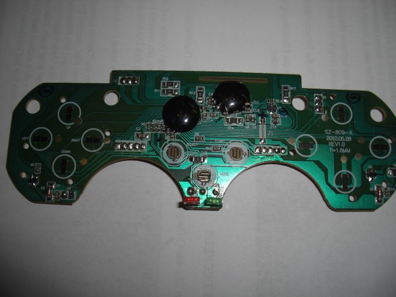

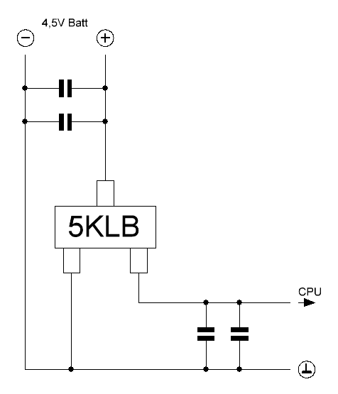

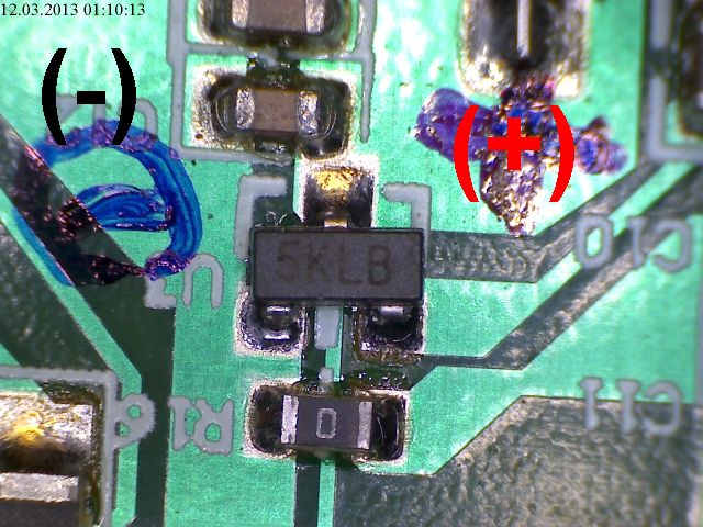

Hallo bin gerade dabei ein Funk-GamePad für ein Projekt umzubauen und habe folgendes Bauteil mit der Bezeichnung 5KLB gefunden ... es hat drei Anschlüsse zwei davon sind an der Versorgungsspannung 4,5 V angeschlossen, ein dritter geht zum uP und über 2x C an (-) ... könnte das ein Spannungsregler sein ? kennt jemand die Werte ? Gruss Ralf

Der, der das Layout gemacht hat, war aber auch besoffen... Für solche Fragen gibt's Tabellen, z.B.: http://info.electronicwerkstatt.de/bereiche/bauteile/smd/smd_aktiv/5.html Ist eine Diode.
Steh ich aufm Schlauch oder gibt die Diode da drin keine Sinn? (Zumindest unter der Annahme, dass dein (-) = GND und (+) = 4.5V Versorgung. Da zweifle ich irgendwie an deiner +/- Beschriftung...)
Was ist das denn für ein µC und an welchem Pin davon ist das Ding angeschlossen? Für mich klingt das auch eher nach Spannungsregler und nicht nach Diode.
Vlt. ist es ja ein Power-on reset IC, bei billigen µC ist sowas öfter nöig...
Eine Diode scheint es wirklich nicht zu sein, denn Pin2 ist ja auch beschaltet, und es gibt nicht viele aktive Bauteile, die zwischen + und - geschaltet Sinn machen. Der Vorschalg von Max hat was, aber nur Du kennst den Rest der Platine/ Schaltung.

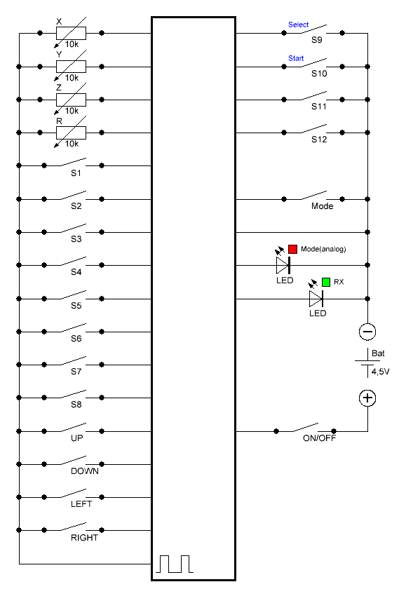

Hallo habe es heute mal geschafft die Leiterplatte durch zu messen ... am Ausgang liegen 2,5V an, also wird es sich um ein Spannungsteiler handeln ! Bin gerade am prüfen ob ich die Schaltung für mein Projekt verwenden kann Eckdaten: 12 Eingänge (Taster/Schalter)auch gleichzeitig nutzbar 4 Eingänge (Taster) POV selektiv nutzbar 4 Eingänge (Poti 10 kOhm) als analoge Eingabe nutzbar 2,4 GHz Funkstrecke über USB-Stick, Reichweite ca. 8 Meter Gruss Ralf
Meine Test-Ergebnisse ... Beim einschalten ermittelt das GamePad die aktuellen Potentiometerstellung als Mittelwert, man sollte als vor dem einschalten diese auf mittig drehen! Wird eine Zeit keine Taste gedrückt und die Potis sind mittig gedreht, geht das Pad im StandBy-Mode ... ein druck auf die Taste (10) startet das Pad wieder. Sind die Potis nicht mittig gedreht geht das Pad auch nicht in StandBy ... Dies Funktion ist für meine Anwendung recht vorteilhaft ... Es sollen mit dem Pad bis zu vier Lokomotiven gesteuert werden ... Poti - Stellungen: mittig(5k) =(STOP) links(0k) = (Rückwärts) rechts(10k) = (vorwärts) stehen alle Potis mittig (STOP) geht das Pad nach einer gewissen Zeit in StandBy ... sind aber Lokomotiven in Fahrt bleibt das Pad aktiv :-) Gruss Ralf
