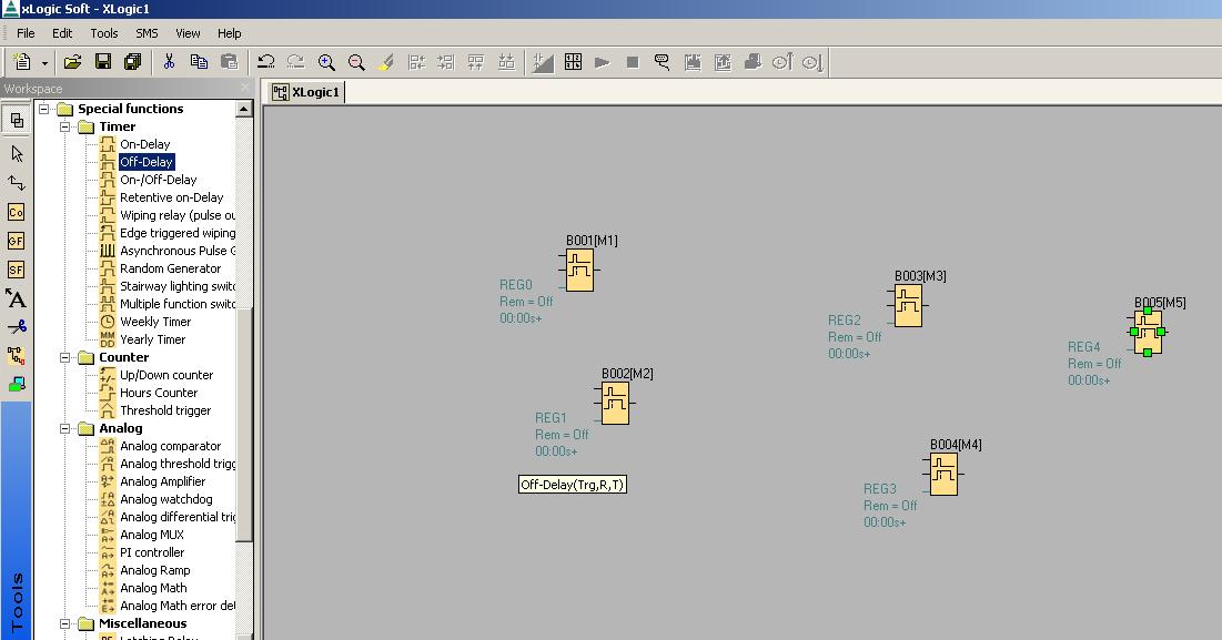

Hallo Leute, Möchte eine Programmieroberfläche, wie z.Bsp. die Siemens Logo besitzt nachprogrogrammieren. Das wichtigste ist: Ich kann einfach einen Logikbaustein in ein Fenster ziehen und diese verbinden. Wie kann ich das in VB.Net am besten realisieren? Hat jemand Schlagwörter, wo ich mich reinlesen kann? mfG Kaktus
Habe mal ein paar Anwendungsscreenshots gemacht, wie meine Oberfläche aussehen kann oder sollte.
für java scheint es eine framework dafür zu geben http://www.eclipse.org/gef/ (screenshot schaut mal so aus) musst halt sowas für VB.net suchen (oder C# geht dann ja vermultich auch?`)
Genau so was würde ich für VB.net suchen. Werde aber nicht fündig :-((

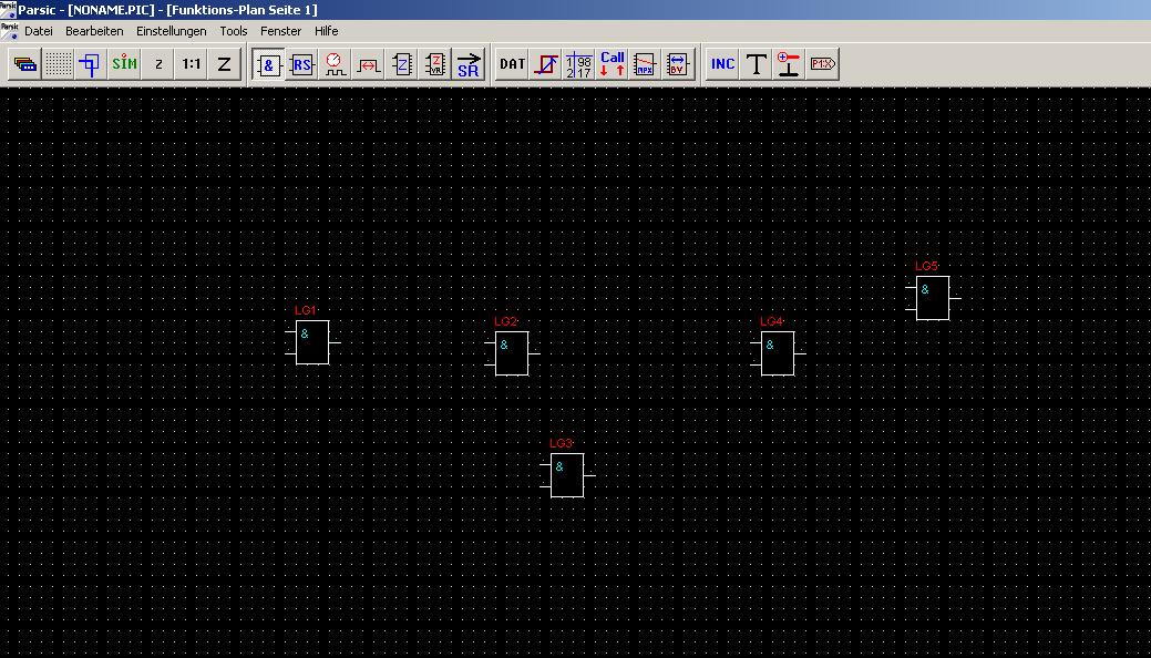

Habe mich mal gespielt. Bekomme aber irgendwie keinen guten guten Raster und Fang hin. Wie kann ich das am besten lösen?
Ups. Anhang vergessen. VB2008 ist die Sprache.
Sodala: Was funktioniert: Laden / Speichern Control erstellen/verschieben/löschen/neu durchnummerieren Raster / Fang :-D Ich suche Leute, die eventuelle Fehler finden.
Sodala. So sollen die Controls dann entgültig aussehen.
So. Verschieben und erstellen nun seeehr sauber am Raster. Es sind schon zwei Funktionen verfügbar. Nächster Schritt: Verbinden wird eingefügt. Bitte Testen !!!!
