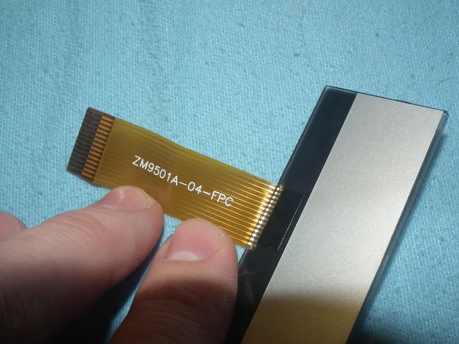

Guten Tag, weiß jemand um was für ein Display es sich handelt und wo ich ein neues erwerben kann. Auf dem Flachband steht folgende Bezeichnung: ZM9501A-04-FPC Auf der Rückseite neben dem Flachband-Eingang spiegelverkehrt: CC 10959YZ Es handelt sich um ein Display aus einem Kartenlesegerät. Ich bin nicht vom Fach, vermute aber das es kaputt ist. Laut Homepage des Herstellers handelt es sich um ein 2 Zeilen mal 16 Zeichen Display. Viele Grüße Tom

Hi >Auf dem Flachband steht folgende Bezeichnung: ZM9501A-04-FPC Könnte genau so gut die Bezeichnung des Kabels sein FPC -> Flexible printed circuit >Laut Homepage des Herstellers >handelt es sich um ein 2 Zeilen mal 16 Zeichen Display. Auf jeden Fall ist das ein COG-Display. Also so etwas wie diese >http://www.winstar.com.tw/products_detail.php?CID=22&lang=de MfG Spess
Hi Hier gibt es auch welche: http://www.newhavendisplay.com/lcd-chiponglass-character-cog-c-3_111.html MfG Spess

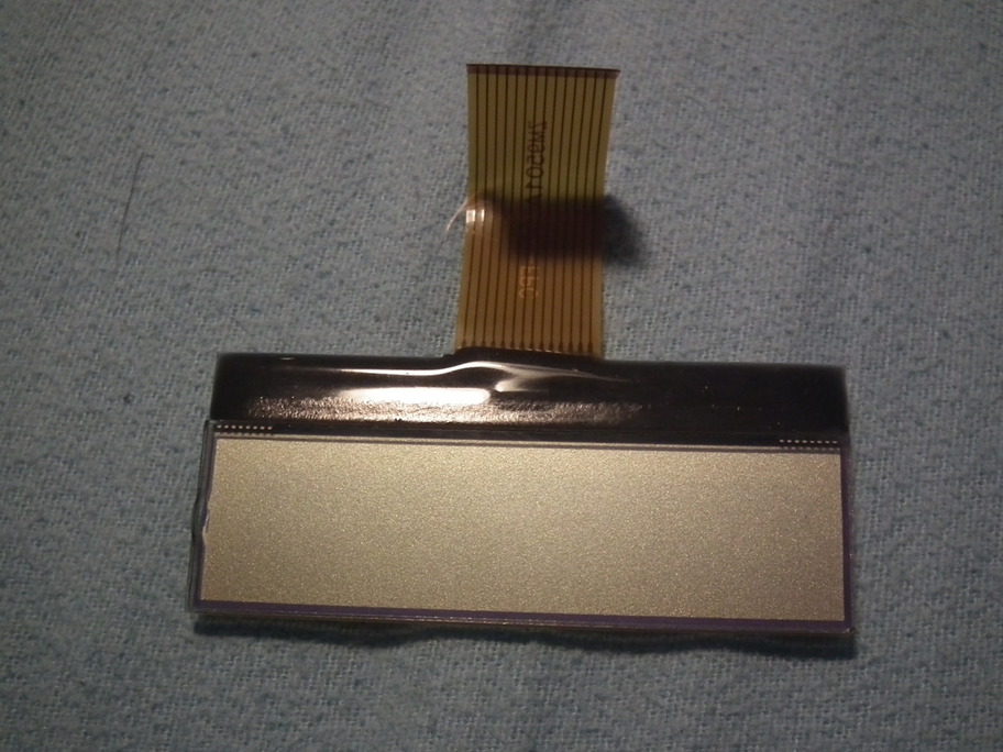

Hier für den Troll. Die Google Suche hat leider nichts gebracht. Das Gerät wird eher in kleinen Stückzahlen produziert. Kann ich auf der Platine nach irgendwelchen Merkmalen suchen, die mir mehr über das Display verraten? MfG Tom

Also eigentlich geht ein Display nicht kaputt. Wenn, dann nur durch äußere Krafteinwirkung, die dann aber sichtbar ist. Hat der Kartenleser sonst noch LEDs die früher geleuchtet haben, nun aber nicht mehr. Hat er eine Tonausgabe, sodass er bei Tastendruck piepst, nun aber nichts mehr macht? So ein Display ist recht passiv, d.h. selbst wenn es kaputt ist, wird der Kartenleser weiterhin normal funktionieren. Er wird gar nicht bemerken, dass da was fehlt. D.h. wenn du in der Lage bist ihn blind zu bedienen und eine Aktion auszuführen die du auch ohne LCD überprüfen kannst, kannst du testen ob er funktioniert. Ansonsten würde ich die Spannungen hinter Spannungswandler messen.
