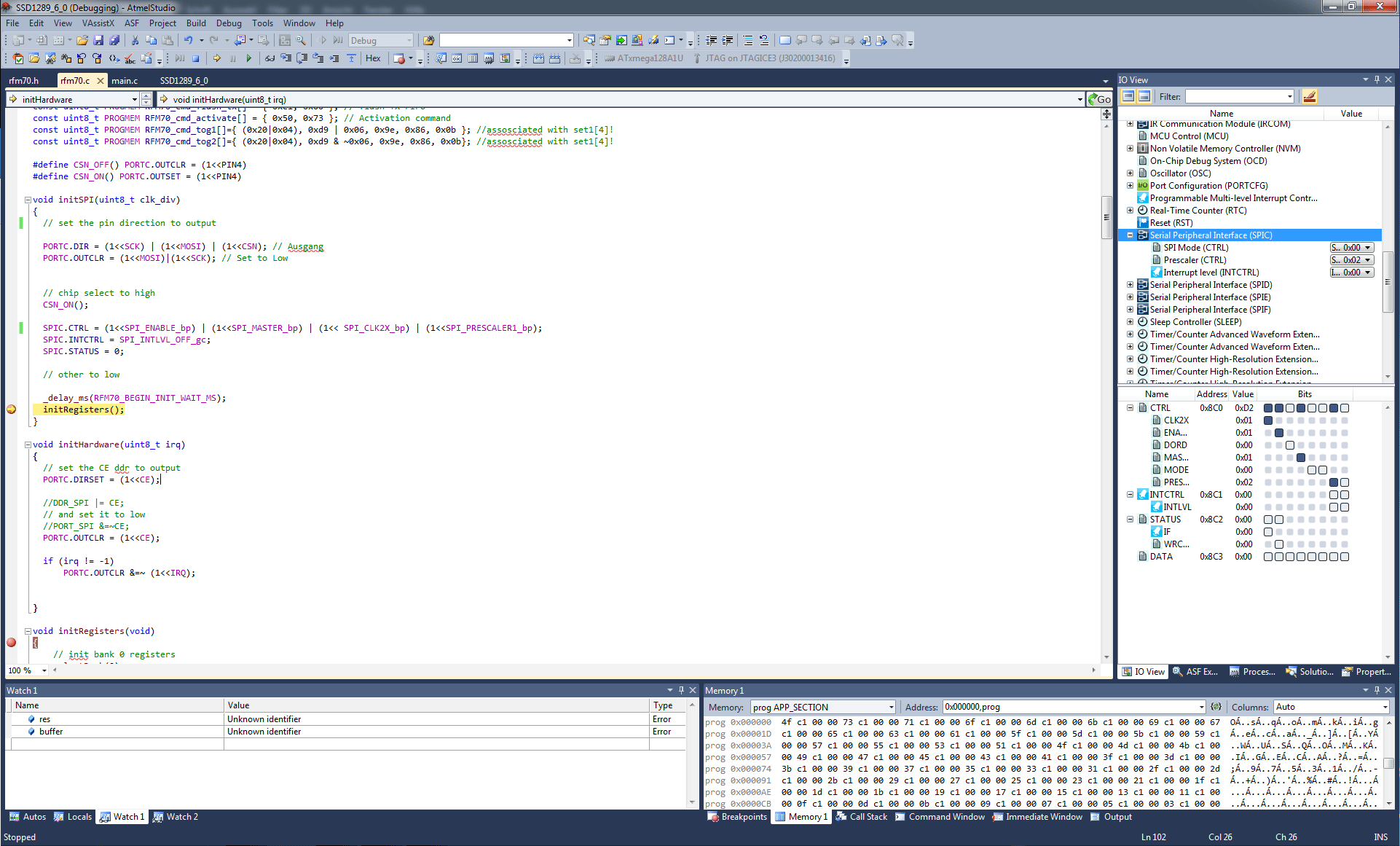

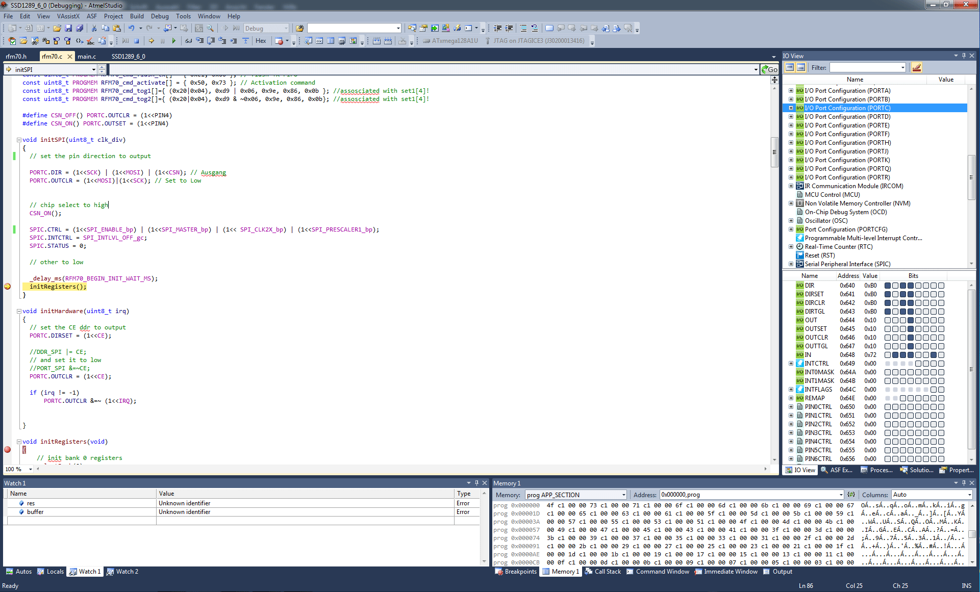

Habe hier ein Problem, ich krieg von dem RFM70 die ChipID nicht zurück,
habe den Code ursprünglich auf den Atxmega umgebaut... aber irgendwo
steckt da wohl noch ein Fehler?
Der ATxmega128a1 läuft mit internem 32MHZ takt.. :-)
Aktuell der Code:

Nun aber der aktuelle Sourcecode, aktuell funktioniert die
Initialisierung per SPI und die ChipID ist auch korrekt... nun habe ich
das Problem das er mir keine Daten empfängt, kann das am Interupt evtl.
liegen?
Die Ports nach der Initialisierung habe ich als Screenshot beigefügt.
Hier der aktuelle Code, bei dem die Initialisierung durchläuft und mir
die ChipID zurück gibt:

>PORTC.OUTCLR &=~ (1<<CE)
Schau dir nochmal das Datenblatt des xmegas an. Da passiert nicht das
was du glaubst
Hallo Timmo,
Danke ;-)
Hab das Problem nun gelöst, da war wohl ein Pin nicht ganz auf Output
gestellt :-)
Grüße,
Daniel
