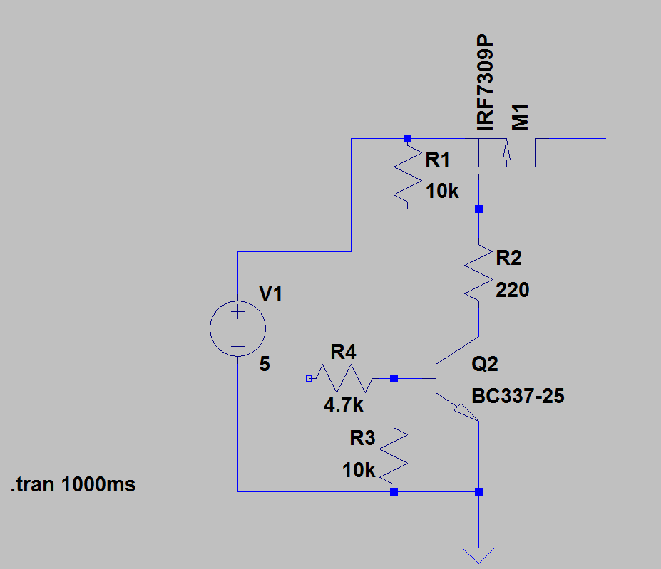

Hallo, ich versuche mich gerade an LTSpice IV und versuche folgende Schaltung nachzubauen: Beitrag "Wie Versorgungsspannung mit FET schalten?" (4. Beitrag). Im Anhang habe ich den Schaltplan, so wie ich ihn übernommen habe. Wenn ich jedoch bei der Simulation die Spannung am Drain (das in der Luft hängende Kabel) messe, so messe ich "immer" 5V, egal ob ich R4 mit V1 verbinde oder nicht. Ziel ist es, mit 5V (ca. 10mA) eine 5V Spannung (ca. 80mA) zu schalten OHNE nennenswerten Spannungsabfall (also ohne -0,7V wie bei Transistoren). Im LTSpice nutze ich natürlich die gleiche Spannugsquelle für Signal-Spannung als auch für die Last-Spannung. In der entgültigen Schaltung (Platine) wäre es eh auch das galvanische Netz, nur das das Signal aus einem IC kommt. Es soll ein High-Side-Schalter bleiben. Lieben Gruß, Sebastian
Du mußt schon die vollständige Schaltung simulieren. Also Last dran und den BC337 mit einer Rechteckspannungsquelle ansteuern.
Varun hat Recht, häng einfach mal einen Widerstand 10k als Last dran.
Danke, das hat geklappt! 10k dran, mit gnd verbunden und es es sinkt quasi auf 0, wenn ich die Verbindung V1-R4 auftrenne. Hatte zuvor die Komponente "Load" verwendet, nur danach konnte ich gar nichts mehr messen (der rote Stift erschien nicht mehr). Bei der Spannung habe ich aber nichts speziell eingestellt außer 5V, also kein Rechteck oder so. Aber das hätte man bestimmt bei Advanced --> PULSE --> Small signal AC analysis eingestellt, gell? Lieben Gruß, Sebastian

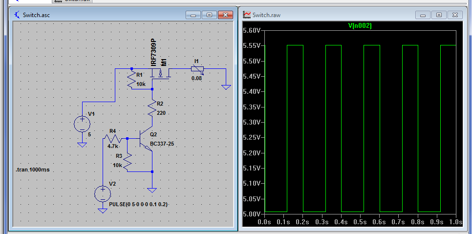

Also das mit dem Rechtecksignal habe ich auch hinbekommen, spart das ständige auftrennen und neuzeichnen der Leitungen. Wenn ich aber anstatt eines 10K Wiederstands ein 80mA "Load" Componente einfüge (Nennt sich einfach "load" bzw. "load2"), so funktioniert der Schalter nicht mehr und schwankt zwischen 5V und 5.5V anstatt zwischen 0V und 5V. (Leitung M1 zu I1) Verwende ich die Load-Componente falsch oder funktioniert der Schalter so nicht? Als "Load" wird auf der realen Platine ein DC-DC-Wandler (5to12V) verwendet. Lieben Gruß, Sebastian
Load ist eine Stromquelle, der Strom fliesst auch in Stellung AUS. Vermutlich leitet dann die Body-Diode des P-Fets die Spannung an die 5V Spannungsquelle weiter. Warum machst Du nicht einfach einen 5V/80mA = 62.5 Ohm Widerstand rein?
Weil ich der Annahme war, load wäre "Last", sprich ein Strom Verbraucher, nicht Einspeiser. PS: Hatt wohl den Anhang in der vorherigen Nachricht vergessen.

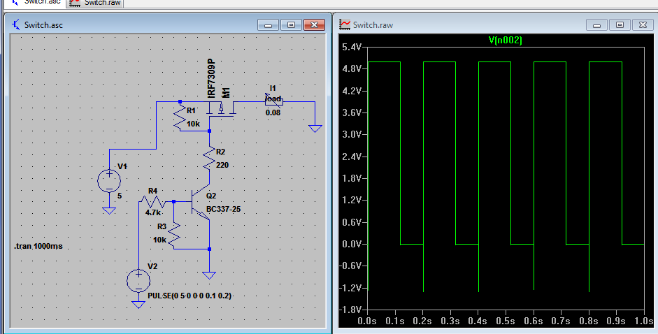

Oh, das hatte ich natürlich schon versucht. Ergebnis: Ich kann "keine einzige" Leitung mehr messen - Es erscheint bei keiner Leitung mehr das Mess-Symbol, wenn ich mit der Maus drübergehe.

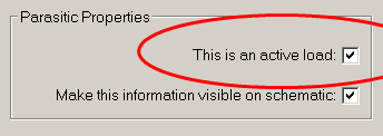

Das es eine Last ist, muß unabhängig vom Symbol, eigens angewählt werden.
Besten Dank, das hat funktioniert! Siehe Screenshot. Lieben Gruß, Sebastian
