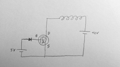

Ich will mittels Arduino Leonardo Board (hier dargestellt als 5V
Stromquelle, siehe Schaltplan im Anhang) eine Spule befeuern, die in
einem 12V Stromkreis hängt. Dazu hab ich mit den MOSFET IRF 9Z34N
gekauft:
http://www.reichelt.de/IRC-IRF-Transistoren/IRF-9Z34N/3//index.html?ACTION=3&GROUPID=2891&ARTICLE=41643&SHOW=1&START=0&OFFSET=16&;
Jetzt habe ich nur 2 Probleme:
1) Wenn ich statt der Spule eine LED einbaue und die 12 V Stromquelle
ersetze durch eine für die LED geeignete 3V Stromquelle, kann ich die
LED zwar über das Arduino Board ansteuern, nur es passiert genau das
Gegenteil von dem, was ich haben will. Wenn am entsprechenden Arduino
Pin Spannung anliegt, soll auch im Spulen-/ LED-Stromkreis Strom
fließen. Der MOSFET soll also selbstsperrend sein. Ist er aber nicht. :(
Mir sagt das Schaltbild im Datenblatt
(http://www.reichelt.de/index.html?;ACTION=7;LA=3;OPEN=0;INDEX=0;FILENAME=A100%252FIRF9Z34N.pdf)
aber, dass er selbstsperrend sein sollte. Oder verstehe ich da was
falsch?
2) Sobald ich den hier gezeigten Stromkreis mit der Spule und der
starken Stromquelle aufbaue, will gar nichts mehr. Egal ob ich das Gate
auf HIGH oder LOW setze, es fließt Strom im Spulenkreislauf.
Was mache ich falsch? Habe ich einen falschen MOSFET erwischt? Fehlt
etwas in der Schaltung? Ich bin Anfänger und habe deshalb keine große
Ahnung. Wär toll, wenn ich das mit eurer Hilfe zum Laufen bringen
könnte. :)
(Bin ich in diesem Forum eigentlich richtig?)

Außer dem falschen FET solltest Du
- die Diode vor dem Gate weglassen
- zwischen Gate und Source einen Widerstand einbauen (~100k)
- eine Freilaufdiode parallel zur Spule spendieren (sonst ist der FET
nach dem ersten Abschalten kaputt).
Gruß Dietrich

Vor allem: Was zum Teufel macht die Diode vor dem Gate des MOSFETs ?
Hast du auch nur IRGENDWO im weltweiten Internet so einen Unfug jemals
gesehen ? Durch die Diode kann man das Gate aufladen (den MOSFET, wenn
es der richtige wäre, also einschalten) aber nie mehr ausschalten
(zumindest dauert es sehr lange bis er durch den Sperrstrom aus geht).
Auch.

Ein MOSFET wird nicht mit 0V/5V angesteuert. Im Datenblatt steht
ausdrücklich VGS @ -10V! Und diese kommen nicht aus dem Arduino, sondern
sind IN BEZUG ZUM SOURCE-Anschluss des MOSFETs zu verstehen. Und das
muss man eben so machen, sonst geht es nicht.
Siehe oben die Bemerkung zur Diode. Sogar mit dem richtigen MOSFET wäre
das dann so.
                   +--Spule--+-- +12V
                   +---|>|---+ Freilaufidoe (z.B. BA157)
Arduino (0=aus) --|I LogicLevel NMOSFET z.B. IRLZ34N
                   |S
                  GND
