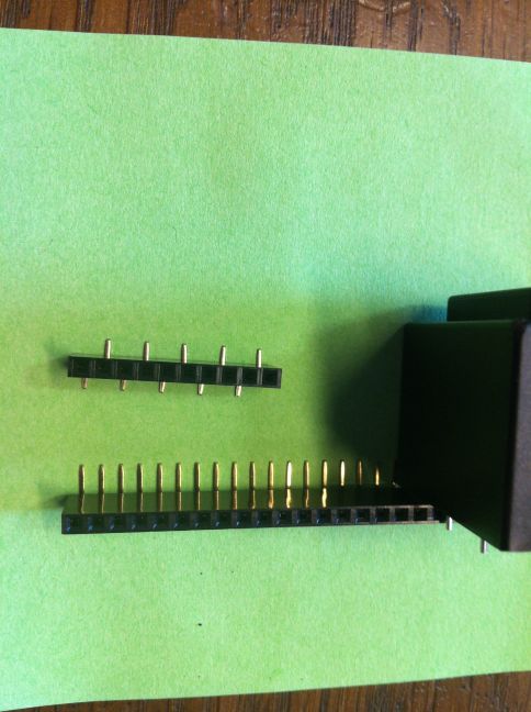

Wenn du die gewinkelte von Reichelt senkrecht auf die Platine setzt hast du auch SMD, die Anschlüsse zeigen nur alle in eine Richtung. Und wenn es doch Zick-Zack sein soll, dann nehme einfach die geraden und biege selber, geht wunderbar, siehe Bild. Habe heute meinen kreativen Tag :-)
Hi, danke für eure Hilfe. Ich bin nun doch bei Fischer fündig geworden. Die haben genau das was ich brauche. http://www.fischerelektronik.de/web_fischer/de_DE/Steckverbinder/G02/Buchsenleisten/PR/BL%2016%20SMD_113/$productCard/dimensionParameters/index.xhtml Mein Bestücker bringt mich um wenn ich ihm vorschlage, dass der Pins umbiegen soll. =)
