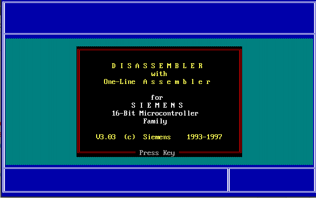

von Guido (Gast)
ADIS16x von Infineon als ap164002 veröffentlicht läuft
in der Dosbox.

von Elmü M. (elmue)
Ich habe das Programm getestet, aber es entspricht nicht meinen
Anforderungen. Es ist einfach zu alt.
Beim nach unten Scrollen sagt es mir: "Display Buffer exceeded".
Außerdem erkennt es nicht wo eine Funktion anfängt und wo sie aufhört.
