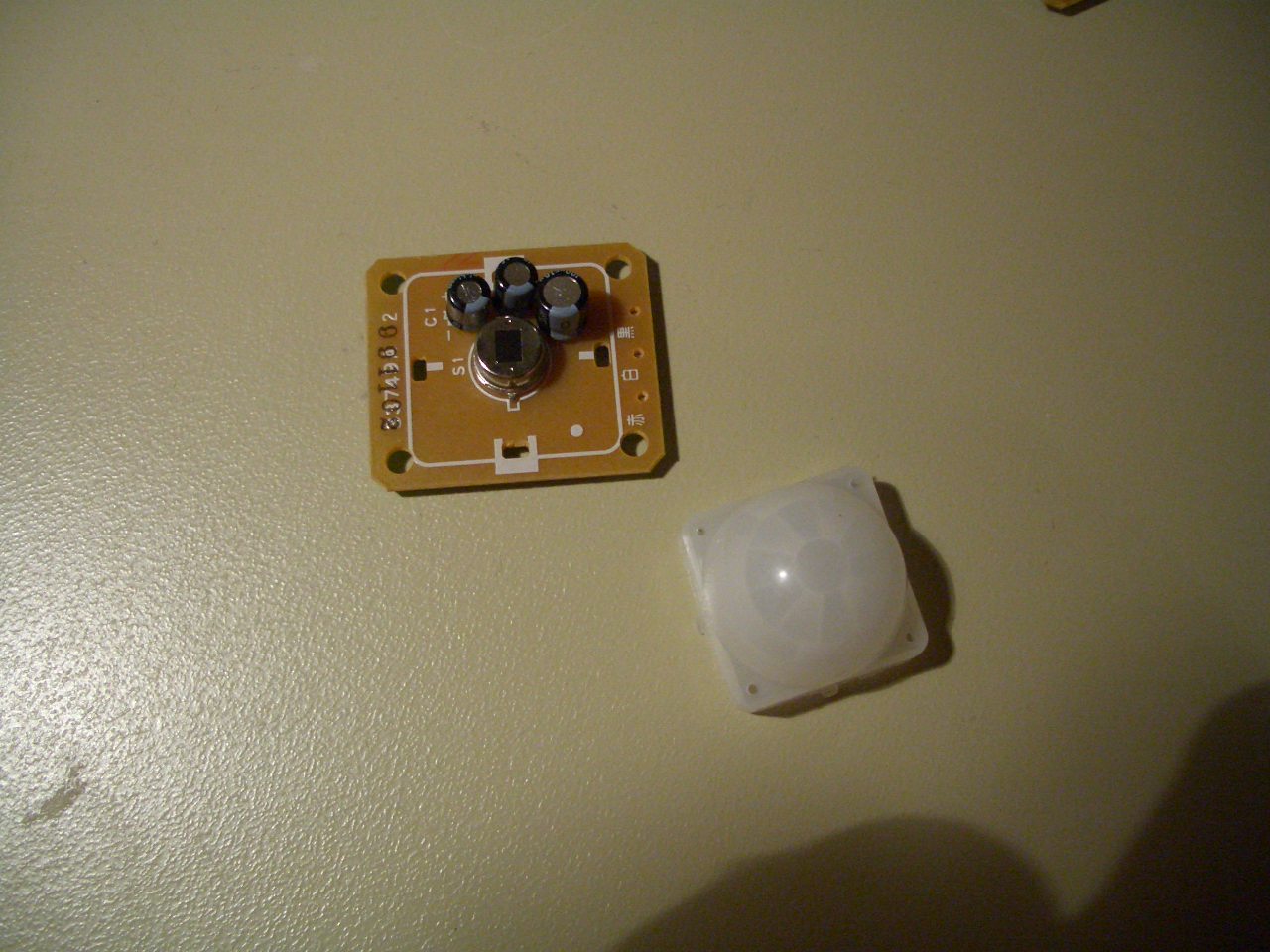

Hallo Elektronik kollegen... Ich hab grad im Keller ein paar alte bauteile gefunden. (siehe anhang) Ich denk mal das sind eine Art bewegungssensoren / Wärmesensoren. Kann jamand zu diesen Teilen was sagen oder weiss jemand wie man die Teile benutzt ? Datenblatt hab ich leider keins gefunden. Ich hatte vor die Teile an einen µC anzuschliessen (AVR).
Hallo Joseph, vllt eine ältere Ausführung von 172500-ZA von www.conrad.de Jürgen
Sieht schonmal nicht schlecht aus. Nur mein modul hat nur 3 Anschlüsse. mit eine japanischen (?) kennzeichnung (sieht man auf dem bild).
schau mal, ob auf der "empfangs" diode etwas drauf steht und ob d udazu ein datenblatt findest

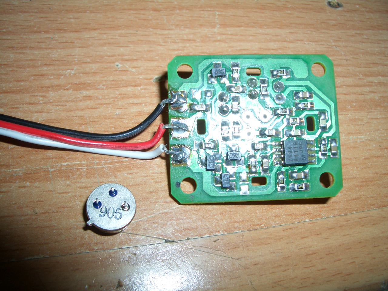

Hab die diode mal ausgelötet und auf der Rückseite steht nur 905. Der Bestückungsaufdruck auf der Plaine nennt das Bauteil S1. Auf dem IC auf der rückseite steht: (inclusive zeilenumbrüche) Z904 8411G JRC des Z904 klingt fast wie die bezeichnung auf dem empfangsbauteil. (905) auf der vorderseite der platine steht: 33749A 9 (google hat dazu nichts besonderes gebracht)
Bist Du sicher, dass das ein Z 904 ist, könnte auch 2904 sein (Doppel.OPV). Siehe (trotz offensichtlich falschem Titel ist er dabei): http://www.onsemi.com/pub/Collateral/LM358-D.PDF Bei dem Bewegunssensor gibt es auch genormte Anschlussbelegungen. Versuch doch mal eins in Betrieb zu nehmen. Arno
Hi Arno. Es ist tatsächlich ein 2904. Hab bei einem anderen modul nochmal nachgeschaut. und das gehäuse passt auch. Ich würde es ja gerne mal versuchen ein modul in betrieb zu nehmen, nur hab ich keinen Anhaltspunkt, wie die belegung sein könnte. Da sind nur so kapanische (?) schriftzeichen an den anschlüssen. (siehe ersts bild) Gut, da ich jetzt weiss was für ein IC des ist, kann ich die leiterbahnen zurückverfolgen und mal 5V anlegen. (Oder auch erst 3,3V?) Kann ja mal mein oszi an den übrigen pin dranhängen und schauen was raus kommt.
Das nicht, aber da offensichtlich nur drei Anschlüsse auf der rechten Seite vorhanden sind, bleiben eigentlich nur Plus, Masse und Signal übrig und die solltest Du alle vom OPV her ableiten können. Arno

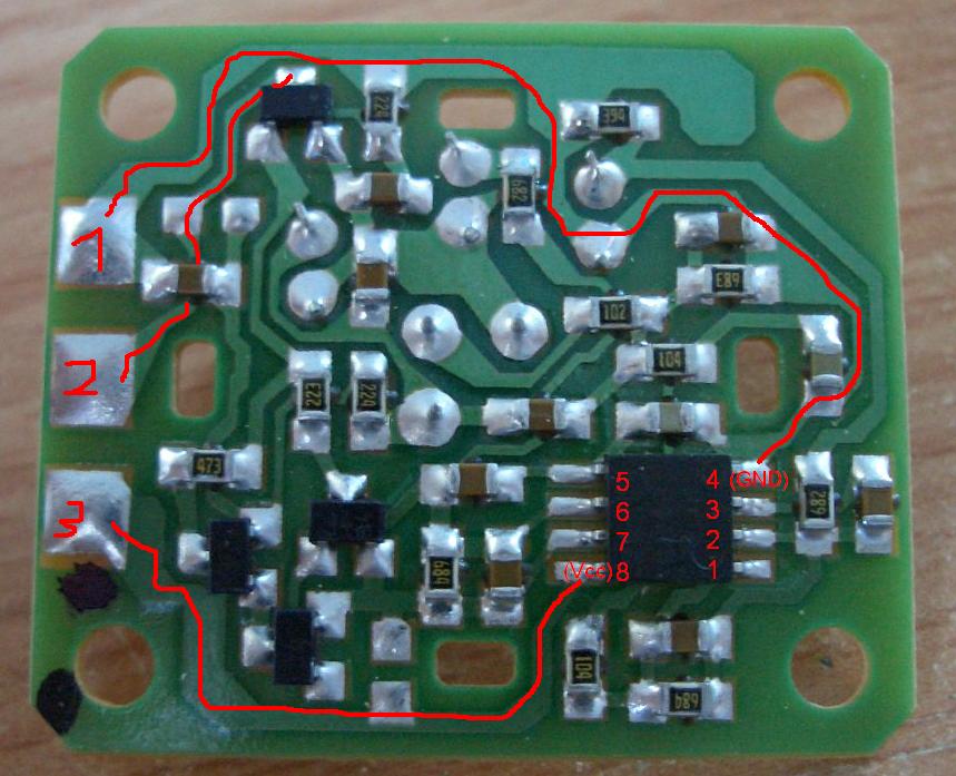

Hallo. Ich hab mal ein bild gemacht und die leitungen (ableitungen) rot eingezeichnet. leider kenn ich mich mit SMD nciht besonder gut aus daher hört die Lienie von PIN2 bei dem Transistor (?) auf. könnt jemand mal schnell drüber schauen und sagen, ob der Pin in irgendeiner weise am opv hängt ?

Nicht schlecht, Marko ;) (kannst du wirklich japanisch oder woher weisst du das ? Ich hab mir auch gedacht, dass der 3. anschluss ein ausgang sein wird. aber der is doch an einer basis von einem Transistor. Oder ist das nicht die basis ?

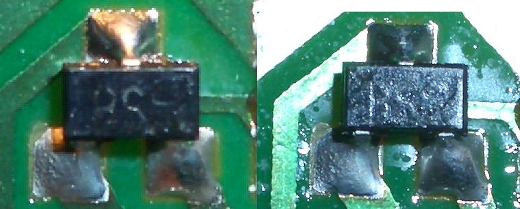

Das muss kein Transistor sein, auch Dioden und andere Bauelemente sind in diesem Gehäuse üblich. Steht eine Bezeichnung drauf? Arno
Ja es steht eine bezeichung drauf. ist aber wirklich fast nicht zu entziffern. villeicht RS9 oder R2*. ergibt das einen sinn ?
Da hilft nur eine Lupe und dann mit dem Lichteinfall experimentieren. Irgendwann wirds dann deutlich. Zum Gucken, wenns lesbar wurde: http://info.electronicwerkstatt.de/bereiche/bauteile/smd/smd_aktiv/index.html http://www.marsport.demon.co.uk/smd/mainframe.htm Eine spezielle Seite mit vorzugsweise fernöstlichen SMD-Codes habe ich leider noch nicht gefunden. Arno
rechts ist meist der emitter (sieht man, geht an GND) links die Basis und oben (also in der Mitte) der Kollektor - passt also... Gruß Axel

Es handelt sich bei der Baugruppe DEFINITIV um einen Bewegungssensor,
soviel ist klar. Der Pyrosensor in der Mitte reagiert tatsächlich auf
Wärmestrahlung, die Kappe mit den eingelassenen Sektoren sorgt für
einen raschen Temperatursprung beim Wechsel (Bewegung der
Wärmequelle)von einem Sektor in den nächsten. Ohne Plastikaufsatz
funktioniert das ganze daher auch nicht richtig.
Somit ist die absolute Umgebungstemperatur unerheblich, da nur die
Änderung der Wärmestrahlung ausgewertet wird.
