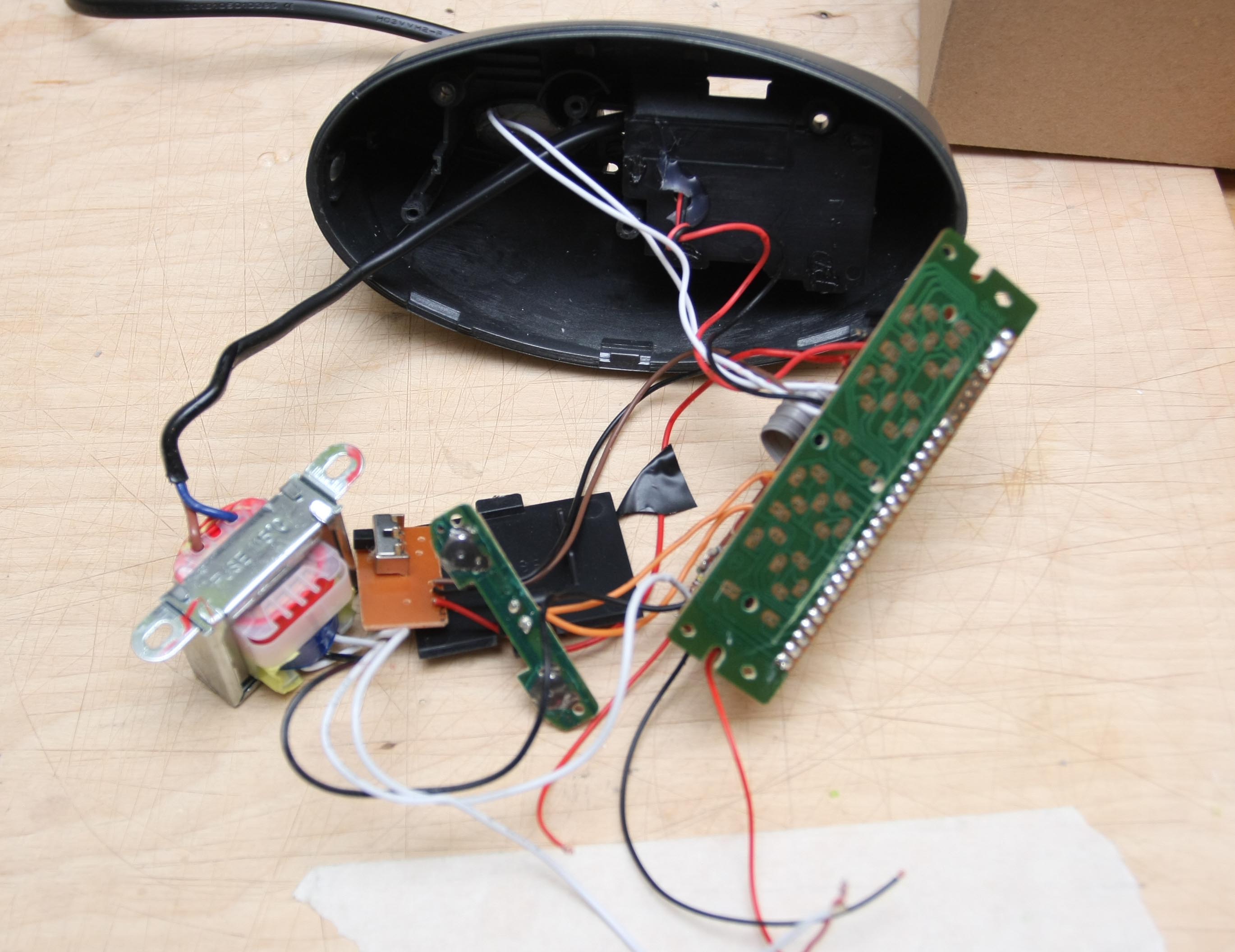

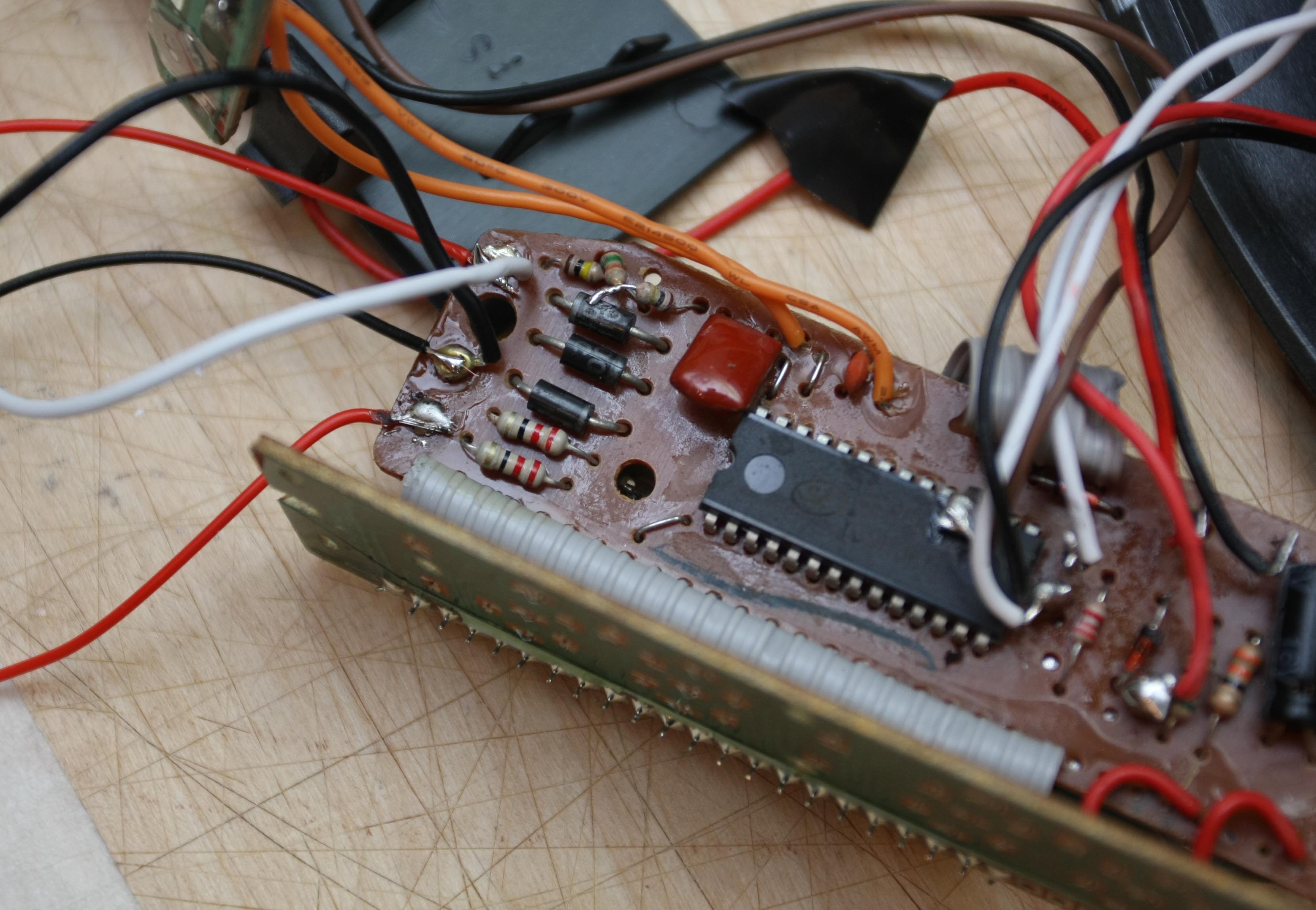

Heyho! Da ich bei der Recherche zu verschiedenen Projekten immer wieder auf das Forum gestoßen bin habe ich mich jetzt einfach mal hier angemeldet und auch gleich eine „Aufgabe“ die mir derzeit Kopfzerbrechen bereitet. Und zwar habe ich mir einen Wecker für 10€ gekauft, in der Hoffnung einfachste Elektronik vorzufinden. Doch ich scheitere schon dabei das Teil auf Niedervolt-Spannung umzurüsten. Der Transformator liefert an beiden Ausgängen ca. 5,5V Wechselstrom. Bei Bild B sieht man wie dieser auf die Platine geht, dabei ist zu sagen dass die dünnen Kabel von mir angelötet wurden um es mit 5,5V Gleichstrom zu versuchen. Jedoch geht das irgendwie nicht. Zum besseren Verständnis, links und rechts kommt ein weißes Kabel und in der Mitte dann das schwarze. Was mir noch aufgefallen ist, verbindet man die Kontakte wo die weißen Kabel hinführen so wird einer Fehlermeldung angezeigt. Ja und nun ist die Frage, was muss ich machen, dass das Teil auf 5,5V Gleichstrom läuft? Wäre euch äußert dankbar über eine Antwort…;-) Beste Grüße Dominic
Kann es sein, dass du den Trafo dran gelassen hast bei deiner #Messung? Mach mal nen Schaltplan der wird dir helfen und mir auch! Warum sind da 3 Dioden wo ist die 4. Bitte löten üben!
Ich vermute das du in jedem Fall ein 50Hz (oder 100Hz) Signal für die Uhr benötigst, da sie aus der Netzfrequenz ihre Zeit beziehen. Es sei denn du siehst da irgendwo einen 32kHz Uhrenquarz...
wie hast du gemessen 5,5V AC ist =|= 5,5V Dc . Stell dir mal vor du hast nen Sinus. Wird dieser Gleichgerichtet mit einer Diode, so ..... http://de.wikipedia.org/wiki/Gleichrichter Dafür gibt es Wikipedia, bitte den Teil Gleichrichterschaltungen lesen.
thorsten könnte recht haben bei 10€ spart man auch gerne mal den Quartz. Würde auch die Eingangsbeschaltung erklären und die schwache Siebschaltung hinter dem Gleichrichter sowie den Spannungsteiler über den Dioden oder was das auch immer ist.
ohne Zeichnung würde ich sagen Mittelpunktanzapfung mit 2 Dioden für die Gleichrichtung und zusätzliche Diode, welche ein 50Hz Signal erzeugt.
Wahrscheinlich mit LM8560/TMS3450. Der läuft nur mit Wechselspannung, er multiplext damit seine Anzeige und gewinnt den Takt für die Uhrzeit daraus. Wenn du also nur Gleichspannung hast, musst du diese in Wechselspannung zerhacken. Glücklicherweise braucht die Uhr nur 2 Phasen einer um 90 Grad verschobenen Rechteckspannung, dummerweise sollte sie quartzstabil sein. Leider wirst du keine Lust haben einen Microcontroller dafür zu programmieren. Dummerweise gibt es aber die für einfache Chips wie den CD4060 benötigten Quartze nicht bei üblichen Elektronikversendern. Also bleibt doch nur der Microcontroller, der 2 Phasen erzeugen muss mit 50Hz. Aber wenn man sowieso schon einen uC programmieren muss, kann man mit ihm auch gleich die ganze Uhr realisieren.
Hallo, wie schon angedeutet: Auf jeden Fall den Transformator bei der Gleichspannungseinspeisung ablöten. Das 2* 5,5 Wechselspannung aus den Trafo kommen wird seinen Grund haben. Falls möglich das Datenblatt zum Uhren IC googeln (diese Dinger haben leider öfter "Hersteller" interne Bezeichnungen welche keine sinnvollen Ergenisse bringen). Damit ermittelst du dann die Nennspannungen und kannst auch nachvollziehen wie das "Frequenznormal" erzeugt wird. Es ist leider nicht unwahrscheinlich das die 50Hz Netzfrequenz als "Frequenznormal" für die Uhr genutzt werden, somit ist eine reine Gleichspannungsversorgung aus einen Akku oder Schaltnetzteil nicht machbar. Das der Begriff Frequenznormal nicht ganz korrekt ist möge man mir verzeihen. Ingesamt ist die Qulität der Schaltung, Platine und Wertigkeit des gesamten elektrischen Design auf untersten Niveau und wirkt so als wenn sie aus einen 90er Jahre Videorekorder ausgebaut worden ist. Wenn du experimentieren, lernen und basteln willst beschaffe dir (besonders als Anfänger) bessere Qualität, bzw. baue irgendeinen der gefühlt hunderten Selbstbauwecker nach. Wenn es nur um den Preis geht: kauf dir gezielt einen Gleichspannungs (Akku) Wecker. mfg Bastler

mahwe schrieb: > thorsten könnte recht haben bei 10€ spart man auch gerne mal den Quartz. ...zumal solche 50Hz Uhren meist genauer als Quarzuhren sind. Gruss Harald PS an Dominic: M.E. hast Du einen Uhrentyp erwischt, der sich nur mit hohem Aufwand auf Batteriebetrieb umrüsten lässt. Da wäre ein Neuaufbau mit ICs und einem neuen Display einfacher.
