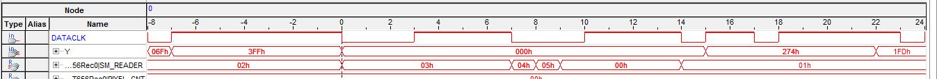

Zur Info habe ich einen kurzen Mitschnitt angehängt (siehe Bild).
Dort ist zu sehen wie die "DATACLK" sich zeitlich verändert (die Clock
vom DSP). Y sind die 8Bit Daten (die unteren 2 Bit der eigentlich 10 Bit
breiten Daten werden nicht beachtet).
Die dritte Zeile von Oben zeigt den "SM_READER". Dieser ist der aktuelle
Zustand der FSM, welcher sind laut meiner VHDL-Implementierung
ausschließlich bei fallender Flanke der DATACLK ändern kann.
Als Takt für das Sampling per SignalTrap II habe ich für das Bild einen
Takt aus einer 200MHz PLL verwendet. Die 200MHz PLL erhält ihren
Eingangstakt durch ein 50MHz welcher auf dem Breadboard integriert ist.

Dein "clock" sieht schlimm aus. Die scheinbare Asymmetrie liegt in der
Interferenz von clock und sample clock begründet und ist kein problem.
Dennoch sollte man ein ungradzahliges Viefaches nehmen, als Faktor 3,5,
dann ist mal die negative und mal die positive Flanke zu spät
dargestellt.
Was da aber vorne und hinten passiert ist kein clock, sondern Rauschen.
Stimmen Deine Pegel?

das Problem ist gelöst. Es lag an verschiedenen Problemen was EMV etc.
angeht. Der eine oder andere Widerstand in der Clock-Leitung , um
Reflexionen zu vermindern, und ein paar Änderungen in der
Hardware-Synthese - was das Timing angeht - und alles funktioniert
prächtig.
