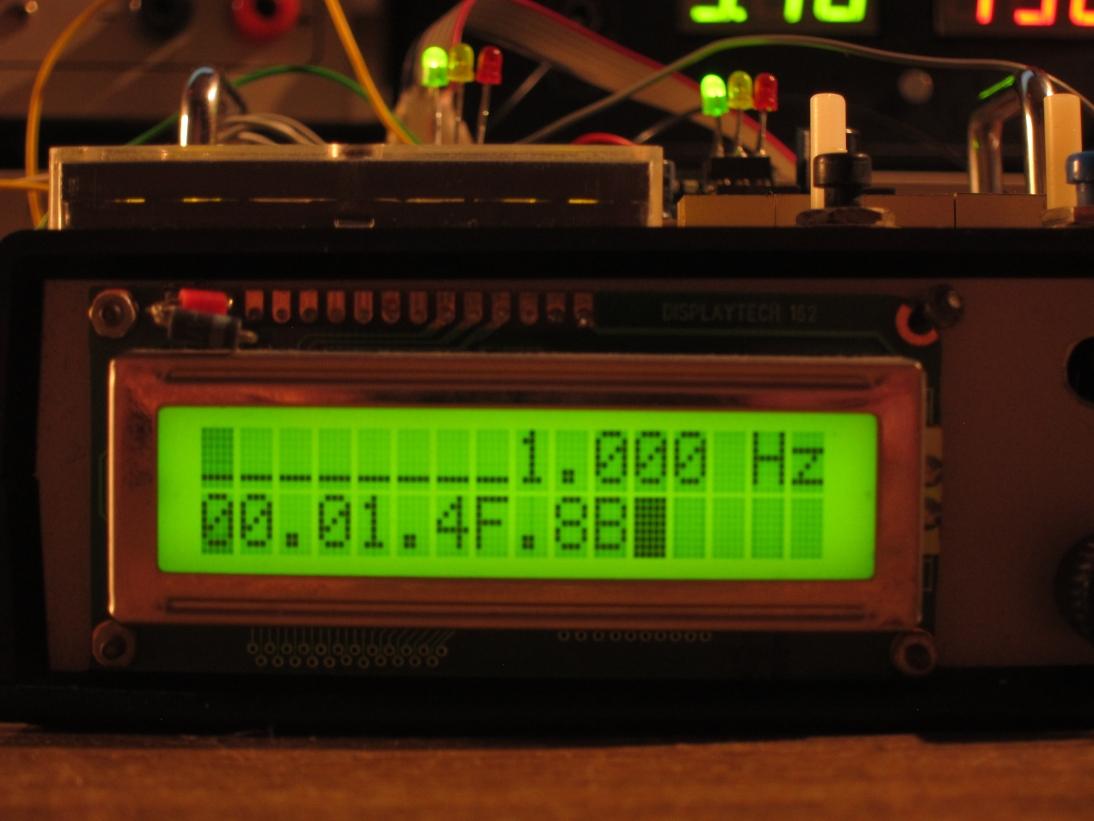

ein kleines Assembler Beispiel, wie per SPI ein AD9835 DDS angesteuert
werden kann.
Die erzeugte Frequenz und die Registerinhalte werden auf dem Display
angezeigt.
Die Berechnung der Registerinhalte war etwas aufwändig (>32 Bit).
= f(out) x 2^32 : 50.000.000
Formel angepasst (mit vereinfachter Division):
= f(out) x 2.882.303.762 : 2^25
Bernhard

von Stephan (Gast)
könntest Du erklären was hier wie vereinfacht wurde?
von Bernhard S. (bernhard)
= f(out) x (2^32) : (50.000.000)
= f(out) x (4.294.967.296)  : (50.000.000)
= f(out) x (4.294.967.296 x 0,67108864) : (50.000.000 x 0,67108864)
= f(out) x (2.882.303.762) : (33.554.432)
= f(out) x (2.882.303.762) : (2^25)
Die Division durch 2^25 ist in Assembler relativ einfach zu realisieren,
z.B. alle Bitts 25 mal nach rechts verschieben.
Bernhard
