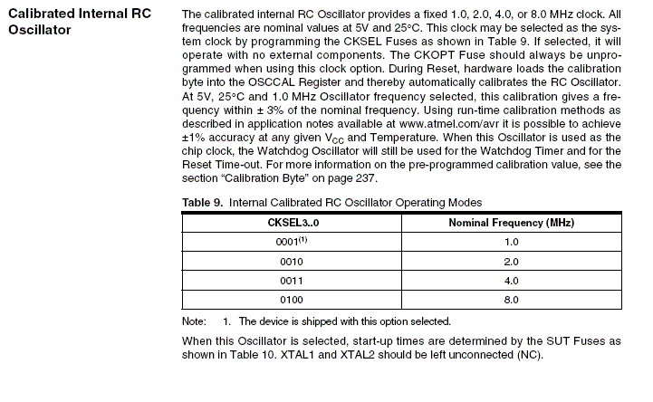

Also der RC-Oszillator läuft eigentlich immer auf 1 mhz, den kann man nicht verstellen. Ja ich glaub aufgrund der synchronisation geht das mit 2400 baud noch. aber bei höheren geschwindigkeiten bekommst du bestimmt probleme.
Also mit den Fusebits kann man den Oszillator verstellen (siehe Auszug aus dem Datenblatt)
@Marius: Datenblätter lesen. @Marcel: Der interne Oszillator ist nicht sehr genau. Deshalb gibts eine Möglichkeit zum "Feintuning" mit dem OSCCAL-Register. Temperaturstabiler ist aber ein externes Quartz.
