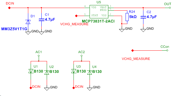

Hallo, ich Plane ein kleines Lipo Ladegerät, versorgt über den Royer Converter. Nun habe ich folgenden Schaltkreis. Eine Z-Diode sorgt dafür das bei dem Fall das mehr als 6V ankommen der Schaltkreis kurzgeschlossen wird. Das ist in dem Fall etwas semioptimal, oder? Im Normalfall sollte dies nicht geschehen, das ganze dient nur zur Absicherung. Was könnte man da sonst nehmen? Grüße Peter
Kannst auch ne Suppressordiode nehmen. 2 Parralel ehöt die Leistung. Wie sieht es mit einer Sicherung aus, wenn die Spannung länger ansteht!. Gruß Nilix
> ich Plane ein kleines Lipo Ladegerät Na wunderbar, klingt zumindest danach als ob du den Schrott noch icht zusammengekauft und aufgebaut hast. DCIN ist wohl das gleichrerichtete Signal aus der Empfängerspule. Es wird nicht gerade mehrere Watt übertragen, sondern eher weniger als 1 Watt. Dann verschwende nicht so viel. Schliesse den LiIOn Akku direkt an. Dann geht aller Strom direkt in den Akku, nichts wird verschwendet. Du musst nur ein Überladen verhindern, kannst aber den Sender sowieso nicht abschalten, also nutzt du einfach die weitere übertragene Leistung nicht, sondern vernichtest sie. Mit einem LT431B. Akku | +-----+ | R1=17k0.1% TL431B-+ | R2=25k0.1% +-----+- GND
Also die absolute Luxus-Version ist ein Linear-Regler, der eine Spannungsüberhöhung killt. Sowas kann man analog aufbauen oder von Linear den LTC4360 verwenden. Wäre wohl die beste und einfachste, aber auch teuerste Lösung. Deine aktuelle Lösung ist ohne Vorwiderstand oder Sicherung recht sinnfrei. VG, Michael
Hi, Danke für die Infos. Das ganze versorgt eine Schaltung mit Mikroprozessor, parallel geschaltet mit einem Lipo. Den Ladechip habe ich hier noch zuhauf liegen, daher wollte ich diesen verwenden. Über VCHG_Measure wird noch der Ladestand an den Chip weiter geleitet. Daher suche ich eigentlich nur einen "Spannungslimiter". So günstig wie möglich, daher wollte ich es mit der Z-Diode machen. Werde mir dann mal eine Supressordiode anschauen, danke! Bisher habe ich die ganze Schaltung auf einer 10x15mm Platine aufgebaut (bzw erstmal geroutet).
EDIT: Würde es reichen wenn ich Seriell zur Diode noch einen 10Ohm Widerstand setze?
Nein. Dann funktioniert die Spg.-Begrenzung nicht mehr wie gewünscht. Betrachte hierzu mal den Strom durch die Z-Diode und den Spannungsabfall über den seriellen Widerstand. Widerstand gehört in die Zuleitung... VG, M
Interessant. Da bringt MaWin die perfekte Lösung und keinen interessiert es. Nur noch eine winzige Verbesserung ist denkbar: Nimmt man für R1=15k 0.1% und für R2=22K 0.1% führt es zum gleichen Ergebnis, nur sind diese Werte leichter verfügbar (Reichelt).
Ich kann den Akku nicht direkt anschliessen da er maximal 40mAh Ladestrom verträgt. Die Ladestromregelung und die Ladeschlussüberwachung wird übernommen vom MCP7381T. Wie gesagt, das einzige was ich brauche ist ein Baustein der die Leitung kappt wenn die Spannung über 5,8V (max Spannung vom mcp3*** ist 6V) liegt. Mehr brauche ich nicht.
Du könntest auch einen Varistor nehmen. diesen zwischen die Versorgungsspannung und GND, dann reicht auch einer ab 6.5. dieser "regelt" dann deine Spannung. Sollte reichen. die sind auch für bis zu 2A ausgelegt (die Du ja mit deiner Frequenz von 120khz (?) ja nur kurzzeitig überschreitest).
Varistor ist für den Fall Käse, der fängt schleichend an zu leiten, nimmt dadurch zu früh wertvolle Energie weg und wird nie scharf auf 5,8V 'abbremsen' und auch u.U. mehr als 6V durchlassen. Auch hier wieder die MaWin Schaltung mit R1=20k und R2=15k und die Eingangsspannung wird scharf auf 5,8V 'eingebremst' und davor ist verlustfreier Durchlass.
Deine Zener wird ohne Strombegrenzung durchbrutzeln und einen Kurschluss erzeugen. Eine 5V TVS Diode mit Sicherung? Ist nicht gerade elegant und bei den Dioden mit kleinen Haltespannungen geht da einiges an Leckstrom drüber.
