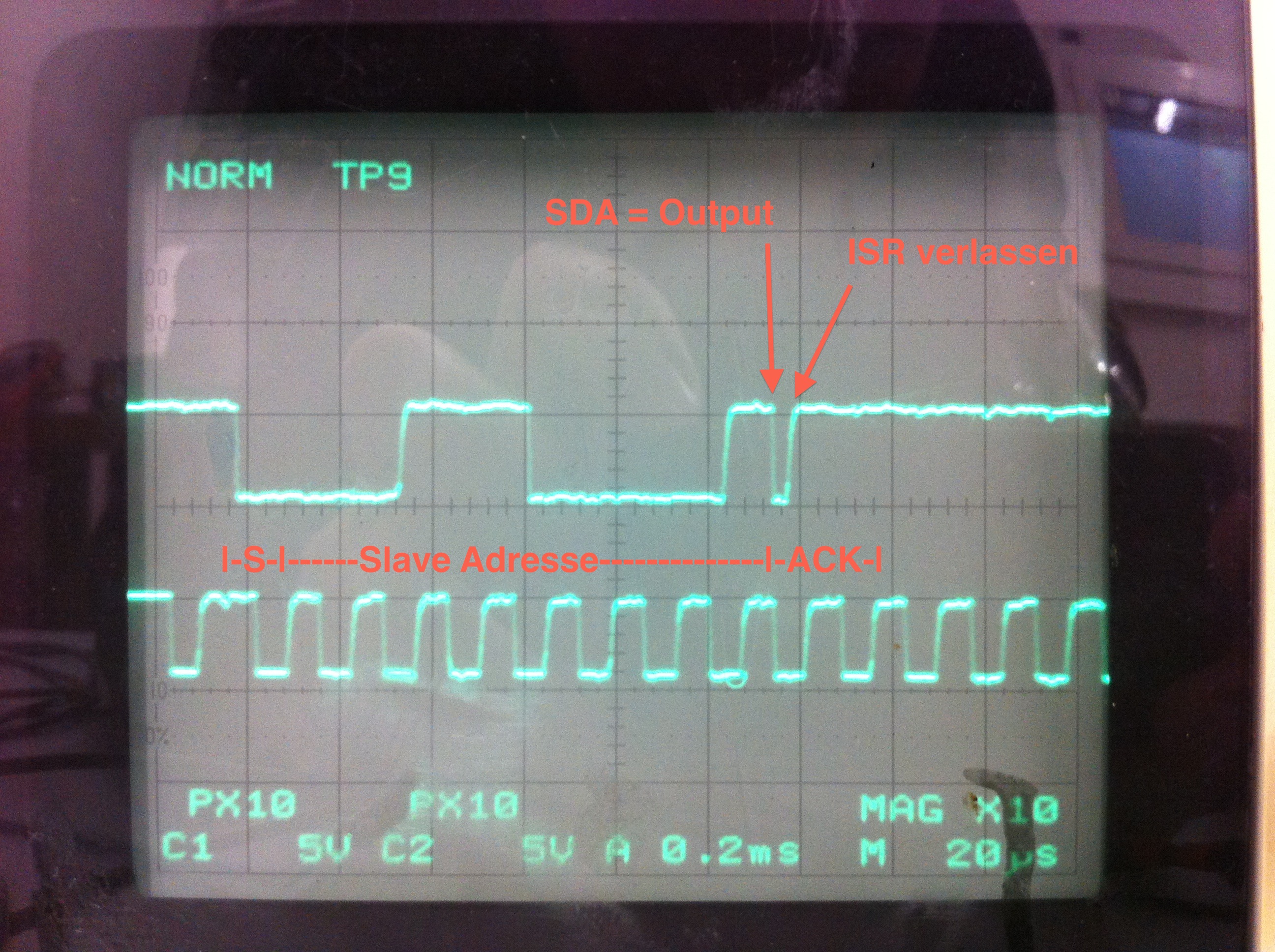

So habe mal die ganze Sache mit dem Oszi angeschaut. Startkondition, danach kommt &h31 beim Slave an. Nun schalte ich SDA mit DDRB.0 = 1 auf output. Wenn ich das jetzt richtig sehe, wird SDA jedoch nur etwa 0.5 Takte auf output geschaltet. Kennt sich damit jemand genauer aus ? Bin um jede Hilfe dankbar.
Mit dem bisherigen Code des Slaves, wurde das ACK nach dem empfangen der Adresse, nicht an Master gesendet. Theoretisch sollte der Ablauf des Slaves doch so sein: -START ISR, Counter auf 0 setzten -wenn Counteroverflow, dann wurde die Adresse empfangen, nun ACK senden -> SDA auf Output, Counter = 14 wenn ich SDA auf Output setzte, geht SDA auf low, verlasse ich nun die OVF-ISR, geht SDA sofort wieder auf high. Ich kann also nicht einmal ein ACK vom Slave zum Master senden. Im Datenblatt steht: When the output driver is enabled for the SDA pin it will force the line SDA low if the output of the USI Data Register or the corresponding bit in the PORTB register is zero. Otherwise, the SDA line will not be driven (i.e., it is released). Warum geht den SDA beim verlassen der ISR sofort wieder auf high ?
