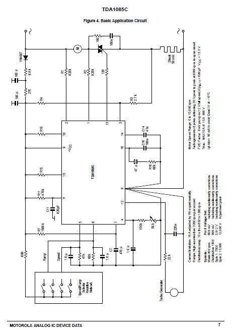

Da nimmt man dann aber eine andere Schaltung, TDA1085
von Rocco (Gast)
Interesanntes Bauteil.
Gibts sogar bei Reichelt, wo ich auch des Datenblatt her habe:
http://www.reichelt.de/index.html?;ACTION=7;LA=3;OPEN=0;INDEX=0;FILENAME=A200%252FTDA1085%2523MOT.pdf
Der IC scheint für Waschmaschinen Motoren hergestellt zu sein.
Geht aber auch für Universalmotoren mit Kohlen?
Auf Seite 7 fand ich einen Aufbau zu dem ich 2 Fragen habe.
Ganz oben sind 2x die Symbole für Wechselspannung - heißt das dass dort
230V ran sollen?
Zudem gibt es oben rechts ein Symbol, das aussieht wie
"Rechteckspannung" und wo Shunt 50 m Ohm dran steht. Ist das ein
normaler Widerstand oder irgend was spezielles?
Danke
von MaWin (Gast)
Waschmaschinenmotoren SIND Universalmotoren mit Kohlen
(ausser uralten, die Drehstrom sind,
oder ultramodernen, die BLDC sind).
> heißt das dass dort 230V ran sollen?
Ja.
> Ist das ein normaler Widerstand
Ja, ein hochbelastbarer, so 10 Watt.
