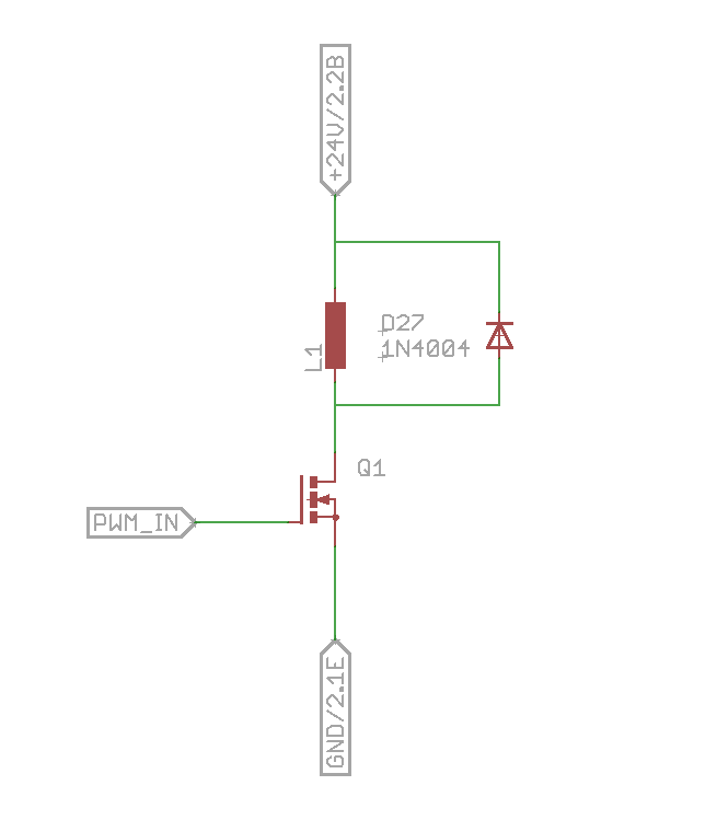

Hey, ich hab ein neues Problem nachdem mir bei meinen alten schon gut geholfen wurden :) Ich soll ein Proportionalventil ansteuern und mit uC regeln. Leider ist aber zu dem Ventil nicht viel bekannt, nur das es von HydraForce ist und 20VDC als Versorgung hat. Das Ventil soll Proportional zu einem Poti öffnen, aber dabei von anderen Eingängen des uCs beeinflusst werden. Poti abgreifen ist natürlich kein Problem, nur mit der Spule tue ich mich noch schwer. Den Maximalstrom sollte ich ja im Statischen Betrieb haben(und per Multimeter messen können), also einfach Nennspannung dran und gucken was durchgeht oder laufe ich dann Gefahr was kaputt zu machen? Meiner Erinnerung nach war B direkt proportional zu I. Das ganze muss nicht 100% Linear und reproduzierbar sein. Ist die Umsetzung eines Joysticks auf die Spule. Plan ist nun eine KSQ nach http://www.mikrocontroller.net/articles/Konstantstromquelle aber da sind ne ganze Menge... also welche für einen solchen Einsatz? Fakten in Kurzform: V Versorgung: 16-24V V Spule: 20V I Spule unbekannt, laut I-Net aber Typischerweise Max 0,5-1A. Freue mich über jede Hilfe :)

Kurze Gedanken über Verlustleistung und Kühlung. WorstCase sollte ja PWM mit 99% Duty Cycle sein. Der Arduino macht ein PWM Signal mit 490Hz, T = 2 * 10^-3s = 2ms Leitungsverluste wären mit Spielraum gerechnet: P = I^2 R_DS_ON (T_on / T) = 2A^2 * 0.018Ohm * 0,99 = 0,7W Schaltverluste: P_einschalt = 1/4 U I * (T_r / T) = 1/4 26V 2A * (50ns / 2ms) = 0,25 26V 2A * 0.000025 = 0,000325 W P_ausschalt = 1/4 U I * (T_f / T) = 1/4 26V 2A * (46ns / 2ms) = 0,25 26V 2A * 0.000025 = 0,000299 W Das ist wenn meine Rechnung stimmt unter 1W, da sollte doch n Pad unter dem Teil mit ein paar VIAs reichen oder?
Die Schaltung soweit Richtig? (Diodenname außer acht lassen, war das erstbeste Diodensymbol ;) )
Ich denke das die Wärme leicht über die Anschlußpin abgeleitet werden kann. Ein 47k bis 100k Widerstand vom Gate zum GND wäre noch gut. Es kann sonst sein das beim Einschalten der Versorgungsspannung das Ventil schon anzieht.
Kurze Rückmeldung: Funktioniert bisher hervorragend, vielen Dank an alle ;)
