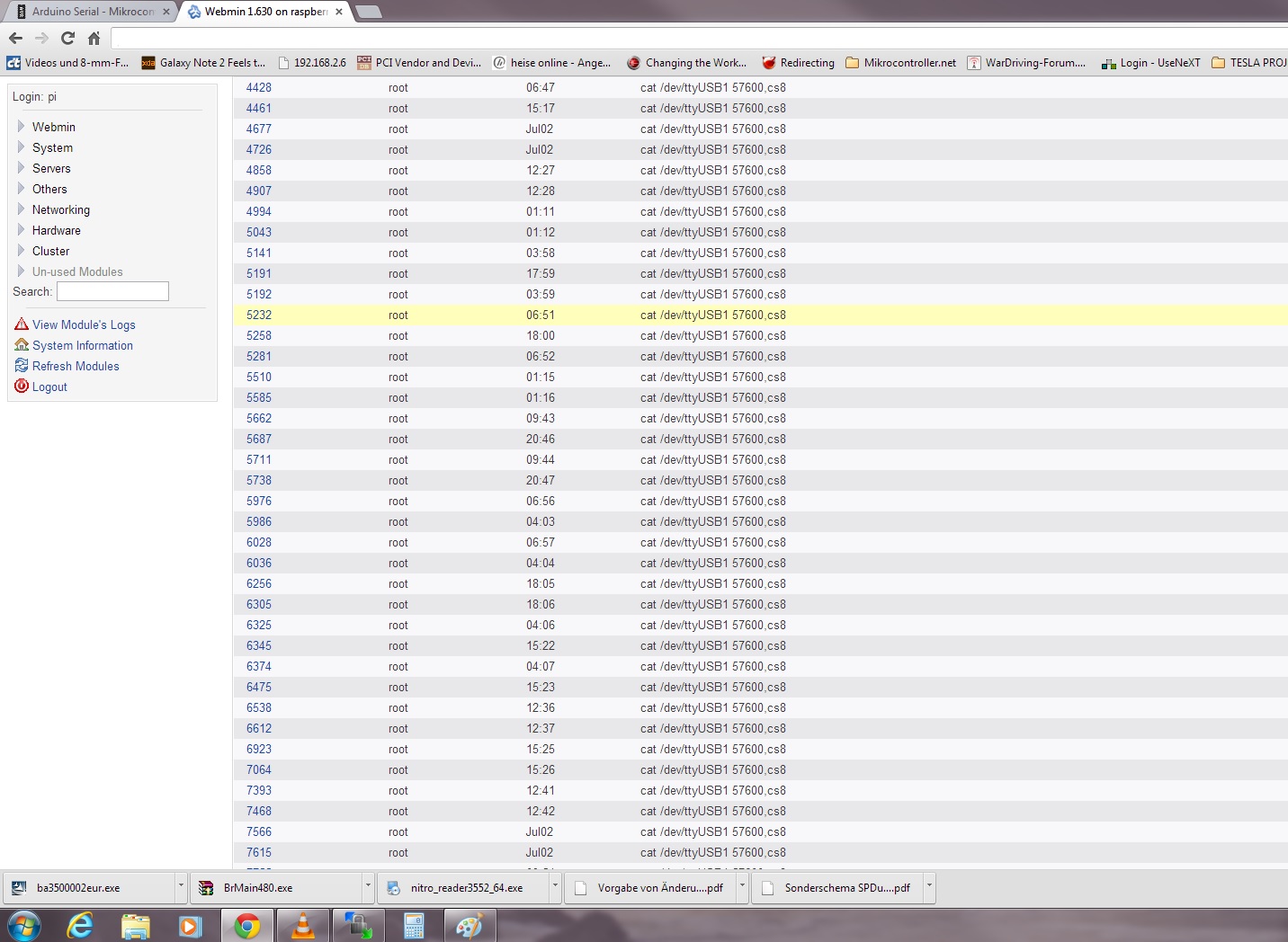

Hallo erst mal bin noch ziemlich neu und wollte mal ein Problem schildern bei dem ich nicht weiterkomme und zwar: Ich sende Daten vom Arduino Mega zum Raspberry Pi der die Daten per Script weiterverarbeitet. So weit so gut geht ja auch nur das nach ner weile der Pi abschmiert weil der Speicher überläuft weil das Script ja jede Minute Gestartet wird und mit cat die daten in ein logfile schreibt nur wird der cat befehl nicht richtig beendet und taucht dann irgendwann zig1000 mal in der prozeslist auf und jedes mal mit 3-4 MB was dazu führt dass der Pi irgendwann aufhört. meine Vermutung war dass es vllt. am onboard Serial-Usb des Arduino liegt und hab dann mal mit nem MAX232 die Verbindung extern bewerkstelligt aber wieder das Gleiche. naja vllt. kennt sich da einer besser aus wie ich im Moment

ja model B aber so nach 4-5 Tagen lässt er sich nicht mehr Übers Netzwerk ansprechen das Script läuft dann auch nicht mehr aber der Arduino sendet fleißig weiter. Das komische ist nur das über nen 2 Serialport Daten von meiner Heizung Kommen und da wird der cat befehl immer richtig beendet.

Cat wird nur beendet wenn EOF erreicht wird. Da Du von einem Device liest, wird wohl kein EOF kommen. Du musst das wohl explizit senden. Da Du cat als Hintergrundprozess startest (wahrscheinlich damit dein Script nicht hängt), sammeln sich natürlich mit der Zeit ganze cat Rudel an bis die Resourcen zu Ende gehen. Lass deinen Arduino mal noch ein EOF am Ende eines Datensatzes senden.

hab ich ja gemacht und es geht ja auch nur das er manchmal den Prozess nicht beendet ganz unregelmäßig das ist ja das kommische. Über SSH kann ich den ja beenden mit der PID und so aber warum das Script das nicht selber macht wie gesagt nicht immer
count würde ich auf ">=" prüfen. Damit ist garantiert, dass if auch garantiert greift. Im Arduino Bereich scheint count nicht richtig zurück gesetzt werden!

So sieht es aus da muss es doch eine Lösung geben. Technische Daten dazu sind: der arduino sendet jede Sekunde einen Datensatz un das Script liest mit cat die serielle Schnittstelle und wartet bis 2x "$" auftaucht und müsste dann den Befehl beenden was er nicht tut. Das komische dabei ist das von der anderen Schnittstelle das gleiche gemacht wird und da geht es.
Hast du jetzt mal die count Variable im Arduino Bereich überprüft? Wenn es dumm läuft, dann hat die Variable an dieser Stelle schon den Wert 20 und wird dann um 1 erhöht. Damit wird das if einfach übersprungen, weil dort genau auf 20 geprüft wird! Der kill Befehl wird somit auch nicht ausgeführt.

@bash das mit Count greift ja nur wenn keine Daten kommen aber ich versuch trotzdem mal ist aber glaub nicht die Ursache weil die Daten ja verarbeitet werden nur wird die Serielle Schnittstelle vom Arduino nicht richtig geschlossen. @amateur das mit dem "unsauberen Netz is mir klar darum ist ja vorm Arduino und dem Raspberry PI ein Netzfilter mit in der Zuleitung und die Steuerung vom Holzvergaser hat auch nen Netzfilter.
Habs glaub hinbekommen bis jetzt läufts seit ner halben Stunde Stabil ohne dass der prozess mehrfach auftaucht. Änderungen am script:

Hab ne Debug ausgabe eingebaut und dadurch draufgekommen das wenn vom Fröling keine Daten Kommen der cat auf dem Arduino gestartet und dann ja nicht richtig beendet wird.
