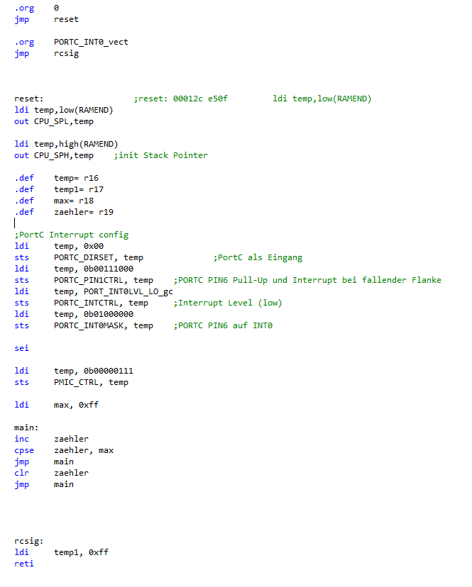

ich habe hier mal ein kleines Programm, welches einfach einen interrupt
an PortC Pin6 auslösen soll. Ich bekomme den Interrupt aber einfach
nicht zum laufen. Könnt ihr mir sagen, was ich falsch mache bzw.
vergessen habe?
Vielen Dank schonmal :)

Programm als Bild, mal was ganz neues. Immerhin als .png ;)
Irgendwo fehlt da ein sei.
Oliver
von Wule (Gast)
Nee, das "sei" steht da (4 Zeilen vor der main).
Oder muss noch irgendwo eins hin?

Ich habe das mit dem AVR Simulator getestet, dabei wird das Intflag zwar
gesetzt, aber der Sprung zu
.org  PORTC_INT0_vect
        jmp    rcsig
wird leider nicht ausgelöst...

Hast du den globalen Low Level Interrupt aktiviert? ASM is mir jetzt zu
mühselig ;)

von Florian G. (stromflo)
programmiere eigentlich überhaupt nicht in Assembler. Aber habe mir nun
mal gedacht ich nehme mich der Sache mal an. Habe mir jetzt mal den
weiter oben angehängten Code angeschaut. (Interrupt_PortC_Pin6.asm).
Der kann so auch nicht wirklich funktionieren. Im Prinzip habe ich einen
gravierenden Fehler entdeckt.
Falsch, hier wird nicht PIN 6 von PORTC konfiguriert:
PORTC_PIN1CTRL, temp  ;PORTC PIN6 Pull-Up und Interrupt bei fallender
Flanke
Hier wird ganz klar bei PIN1 und damit PORTC PIN1 der Pullup und
Interrupt bei fallender Flanke gesetzt. Richtig wäre aber den
PORTC_PIN6CTRL hier zu konfigurieren.
Richtig wäre:
sts    PORTC_PIN6CTRL, temp  ;PORTC PIN6 Pull-Up und Interrupt bei
fallender Flanke
Habe in den Beispielcode einfach mal PORTD als Ausgänge noch zusätzlich
konfiguriert um zu sehen, dass der Interrupt funktioniert. Mit jedem
Auslösen des Interrupts an PIN6 von PORTC wird nun der PORTD getoggelt.

Hoffe damit schon mal geholfen zu haben. Bei dem Testprogramm (
    test_xmega_interrupt.asm) ist auch eine Timerkonfiguration mit drin.
Sehe aber jetzt nicht auf anhieb, was das ganze Programm genau machen
soll. Hier wäre erstmal noch eine genaue Erläuterung notwendig.
Gruß Flo
