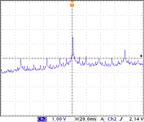

Ich habe hier einen Minimalaufbau mit einem ATMega16, einem DAC8043A und
einer Prüf-LED. Außer der Controller-Peripherie gibt es nichts mehr.
Insofern hoffe ich, dass ein Schaltplan nicht nötig ist, weil ich im
Moment (wegen fehlender Admin-Rechte) keinen Zugriff auf entsprechende
Software hab.
Der DAC wird per SPI angesprochen.

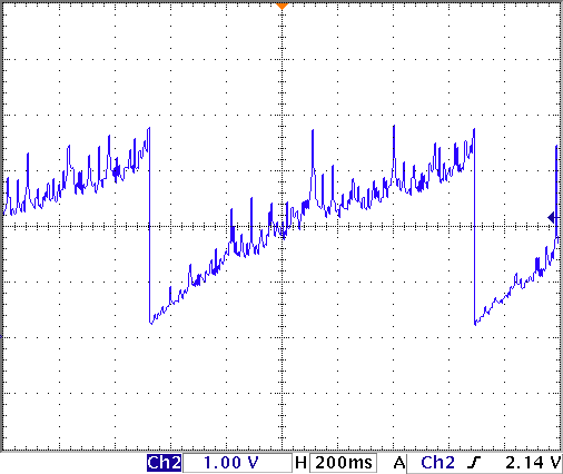

Die Bilder zeigen mein Problem (Komplettbild und Detail):
Der DAC nimmt seine 12 Bit anstandslos (also jedesmal) und geht alle
Werte von 0x000 bis 0xFFF durch. Aber dafür, dass sich der DAC damit
rühmt, nur Ungenauigkeiten bis zu einem LSB zu produzieren, läuft da was
nicht richtig. Während er die Werte durchfährt, ist das Signal
durchsetzt mit Störungen. Wenn ich das Durchlaufen aber beende, sieht
der Pegel, der dann erreicht ist, recht gut aus.
Ein Problem, was ich voll auf meine Kappe nehmen muss, ist mein
fehlendes elektronisches Verständnis über Current-Output-DACs oder
Stromausgänge generell.
Die Bilder sind aufgenommen von Iout gegen Masse. Wenn ich das Ganze als
Spannungsabfall über einen Widerstand messe, sieht das zwar schon besser
aus, aber dann ist auch das Signal viel kleiner.
Ich weiß, dass dahinter noch ein OPV kommen soll, aber vorher wollte ich
klären, ob ich soweit alles richtig gemacht habe.
Konkretere Fragen: Warum sieht das Signal so schlimm aus? Selbst wenn
ich nur die falschen Pins messen sollte, kann das doch trotzdem nicht so
aussehen, oder? Und warum tritt diese Störung nur auf, wenn der DAC
seinen Ausgang ändert?
Peter

Also ein dynamischer Effekt. Hast du gescheite Entkoppelkondensatoren?
http://www.mikrocontroller.net/articles/Kondensator#Entkoppelkondensator
Wie? Hast du einen Stromwandler? Eher nicht. Einfach die Ausgänge mit
dem Oszi messen geht so nicht bei einem Stromausgang.

Gast #3245639
> Das hatten wir doch vor kurzem? Das hier?
> Beitrag "Clock Flanke unbrauchbar?"
Ja, ich fand nur, dass es thematisch nicht mehr dazu gehört, so dass
jemand mit meinem Problem beim Suchen mehr Erfolg haben könnte, wenn es
ein eigenes Thema dazu gibt.
Ansonsten möchte ich nur zusammenfassen, was ich seit dem geändert und
gelernt habe, falls mal jemand in ähnlichen Problemen steckt.
- unbedingt den Messkopf vom Oszi benutzen, nicht nur die einfache
Messspitze
- der Verzicht auf Steckplatine und der Neuaufbau auf Lochrasterplatine
ergab praktisch keine Änderung
- Entkoppelkondensator auch nicht, was bei diesem DAC zudem sehr
undankbar ist, da Vcc und GND diagonal gegenüberliegen
Der eigentliche Fehler lag im Verständnis der Funktionsweise eines
Stromausgangs-DAC. Ich hoffe, ich liege jetzt mit meinem Bild richtig:
Der DAC erzeugt am Iout einen Strom proportional zum Wert, der am SRI
eingeht. Dieser Strom ist aber intern nach oben hin begrenzt, weshalb
das bloße Messung von Spannung zwischen Iout und GND irgendwann
vorzeitig in Sättigung geht -- vermutlich, weil einfach kein äußerer
Widerstand da ist, der den Strom sonst unterhalb Imax halten würde.
Also habe ich ein Poti hinter den Iout geschaltet und über diesen den
Spannungsabfall messen. Bewirkt tatsächlich Wunder. Dazu habe ich einen
Kondensator parallel geschaltet, so dass das Ganze jetzt ein Tiefpass
ist, welcher über den Poti zurecht geregelt wurde und nun funktioniert
der elektronische Teil auch.
Auch der Effekt, dass der DAC nicht das volle 12-Bit-Spektrum zu nutzen
schien ist weg.
Wenn noch was falsch ist, bitte für die Nachwelt korrigieren, ansonsten
Danke!
