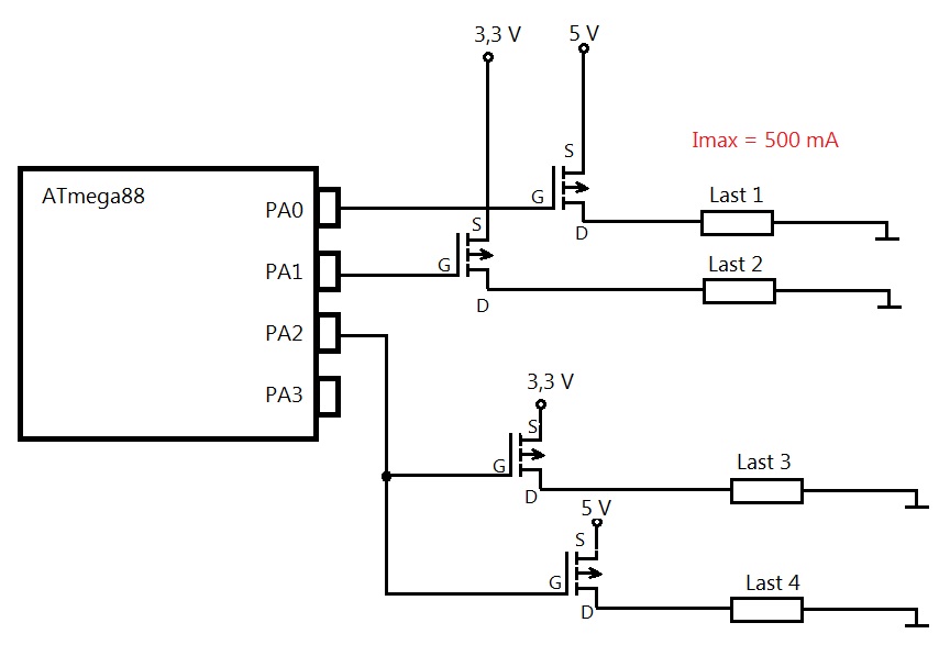

Hallo, ich möchte direkt mit meinem ATmega88 die Spannungsversorgung einzelner Schaltungsteile schalten können, wie im Bild dargestellt. Von: http://www.mikrocontroller.net/articles/MOSFET-%C3%9Cbersicht habe ich dazu den IRLML6402PBF (4. von oben) rausgesucht. Kann ich damit mein Vorhaben realisieren? mfg
Nach einem kurzen Blick: im Prinzip schon. Es sei denn, du betreibst den Controller mit 3.3V, dann kriegst du die 5V-Schalter nicht zu. Warum nicht LL-NMOS z.B. IRLML2502 und GND schalten? Dann sind die verschiedenen positiven Spannungen Latte und du kannst mit positiver Logik arbeiten.
Es geht wenn der AVR mit 5V versorgt wird weil der PMOSFET bereits bei 2.5V garantiert über 3A durchschaltet.
..und es gibt Aussetzer und Brownouts, wenn der TO nicht ein paar Widerstände zur Strombegrenzung in die Gateleitungen legt. OK, mag sein, daß die Ports bei den Atmegas ausreichend schlapp sind. W.S.
