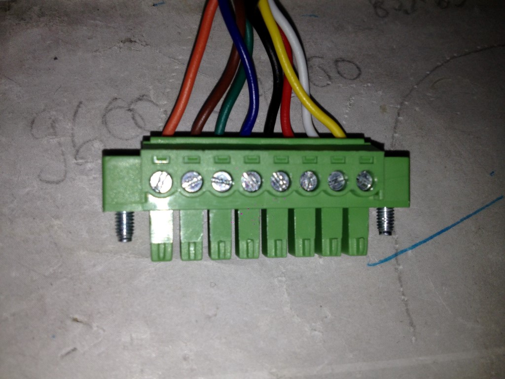

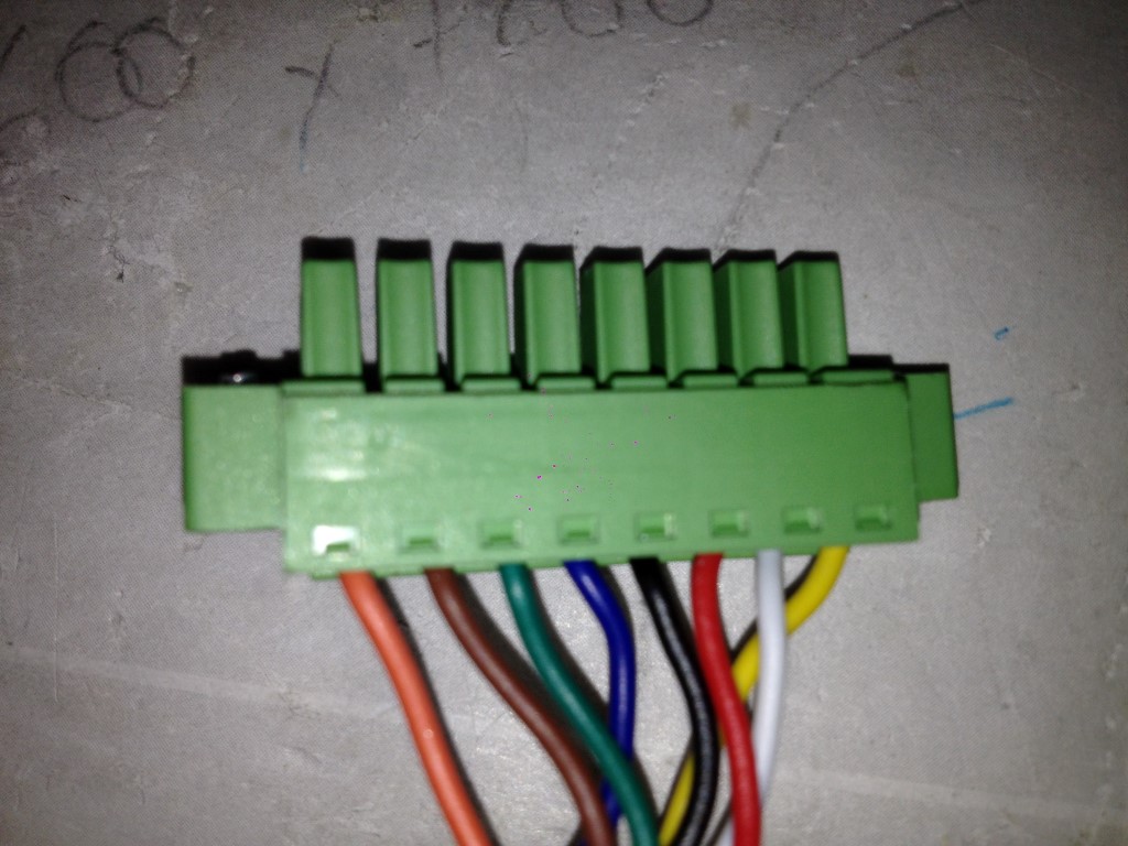

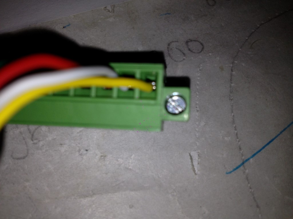

Hallo, ich suche eine Steckverbindung für ein Gerät (intern). Die eine Seite muss fest verschraubbar sein (auf einer Grundplatte). Diese Seite soll auch schraubbare Klemmkontakte haben (max 0,75mm², max. 3A und max. 230VAC & max 12VDC). Die andere Seite (der Stecker) sollte auch schraubbare Klemmkontakte für die Adern haben und sollte auch fest mit der anderen Seite verschraubbar sein, damit sich der Stecker nicht lösen kann. Ich habe so eine ähnliche Steckverbindung (Hersteller unbekannt), problem ist nur, dass der fest verschraubbare Teil für Platinenmontage ist und somit keine Klemmkontakte hat. Die Steckverbindung sollte außerdem nicht zu groß sein und min. 10 Anschlüsse haben. Bilder wie ich mir den Stecker vorstelle findet ihr im Anhang. Der gezeigte Stecker ist 40mmx11mmx20mm klein. Ich habe schon bei reichelt geschaut, aber da wurde ich leider nicht fündig. Kennt jemand so eine Steckverbindung? Gruß Jan
Die steckverbinder auf den Bildern sind von Phoenix Contact .. Musst auf deren Seite mal suchen, glaube MCP Serie müsste es sein
Ich hab mir mal die Steckverbindung angeschaut. Sie sieht zwar genauso aus wie meine, aber ich will ja das unterteil nicht für platinenmontage sondern wie oben beschrieben mit klemmkontakten... Gruß Jan
über 2000 Treffer... https://www.phoenixcontact.com/online/portal/de?1dmy&urile=wcm%3apath%3a/dede/web/main/products/list_pages/Plugs_with_screw_connection_P-11-02-01/66947b4c-73e3-4c1f-8cba-5acb0d39afc4
Dann kann ich ja als verschraubares Grundplattenteil dieses nehmen: https://www.phoenixcontact.com/online/portal/de?uri=pxc-oc-itemdetail:pid=1788444&library=dede&pcck=P-11-02-01&tab=1 Als Stecker könnte ich ja dann folgendes Teil nehmen: https://www.phoenixcontact.com/online/portal/de?uri=pxc-oc-itemdetail:pid=1778085&library=dede&pcck=P-11-02-01&tab=1
