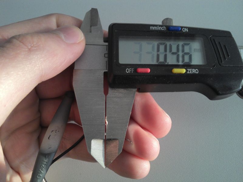

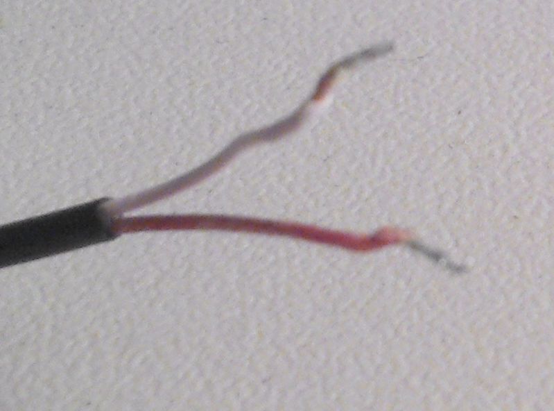

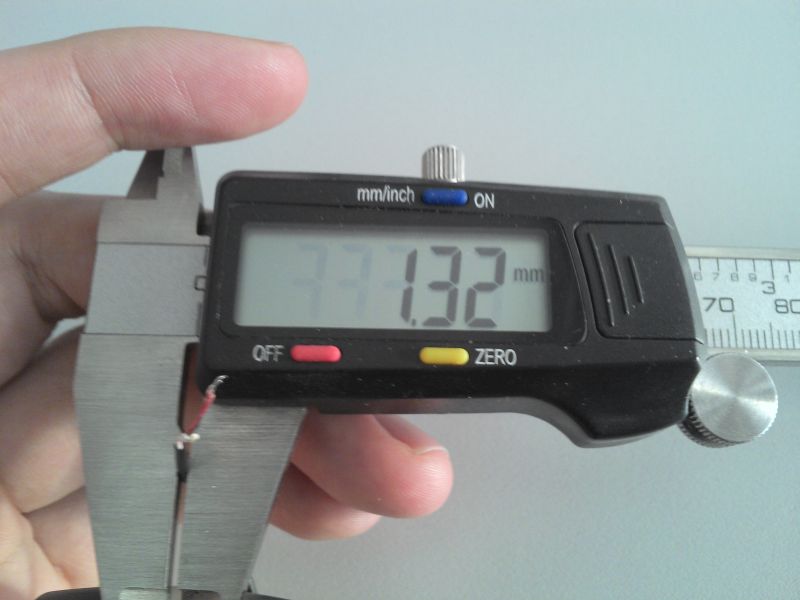

Hallo, ich suche eine Bezugsquelle für Kupferlacklitze (ist das der richtige Name?), wie sie zur Verkabelung in Kopfhöhrern verwendet wird. Das Kabel auf den Fotos stammt aus einem faltbaren Kopfhörer, und es wird damit das Signal von der einen auf die andere Seite geleitet. Durch den Faltmechanismus ist es leider gebrochen. Der Aussendurchmesser der Isolierung beträgt ca. 1.3 mm, der Innendurchmesser einer Ader etwa 0,4 mm. Die genauen Abmessungen sollten aber nicht so wichtig sein. Hat jemand eine Idee wo man so etwas kaufen oder bestellen kann (in kleinen Mengen). Ich könnte auch gut mit einer anderen Lösung leben, z.B. zwei dünne und flexible Einzeladern, habe aber auch da bislang nichts geeignetes gefunden. Ich bin dankbar für jeden Hinweis!
Vielleicht wäre das was. Ist zusätzlich noch geschirmt. Ich kann auf deinem Foto nicht erkennen ob da eine Schirmung vorhanden ist. Findet man unter dem Begriff Mikrofonleitung. http://www.reichelt.de/Mikrofon-Videoleitung/ML-214-5/3/index.html?;ACTION=3;LA=2;ARTICLE=13315;GROUPID=3330;artnr=ML+214-5
Danke für den Hinweis, ich habe auch schon an 0,14-Litze gedacht - leider ist die vom Durchmesser mit Isolierung zu dick.
