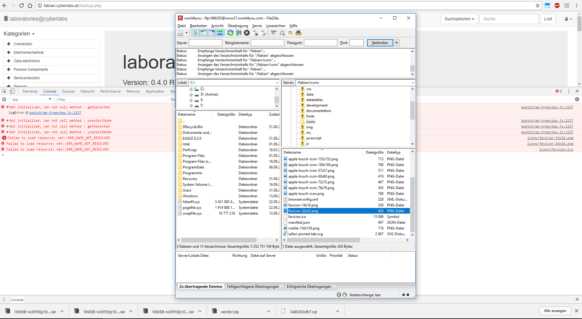

> anderen Fehlern: Bist du sicher das der Ordner icons auf deinem Server
> existiert, bzw. auch von außen zugreifbar ist?
Ja, die liegen genau da wo sie sein sollen (siehe Bild).
4 Bootstrap-Errors sind auch noch zu sehen.

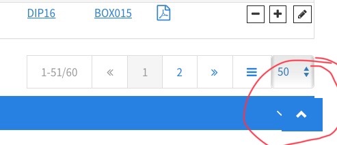

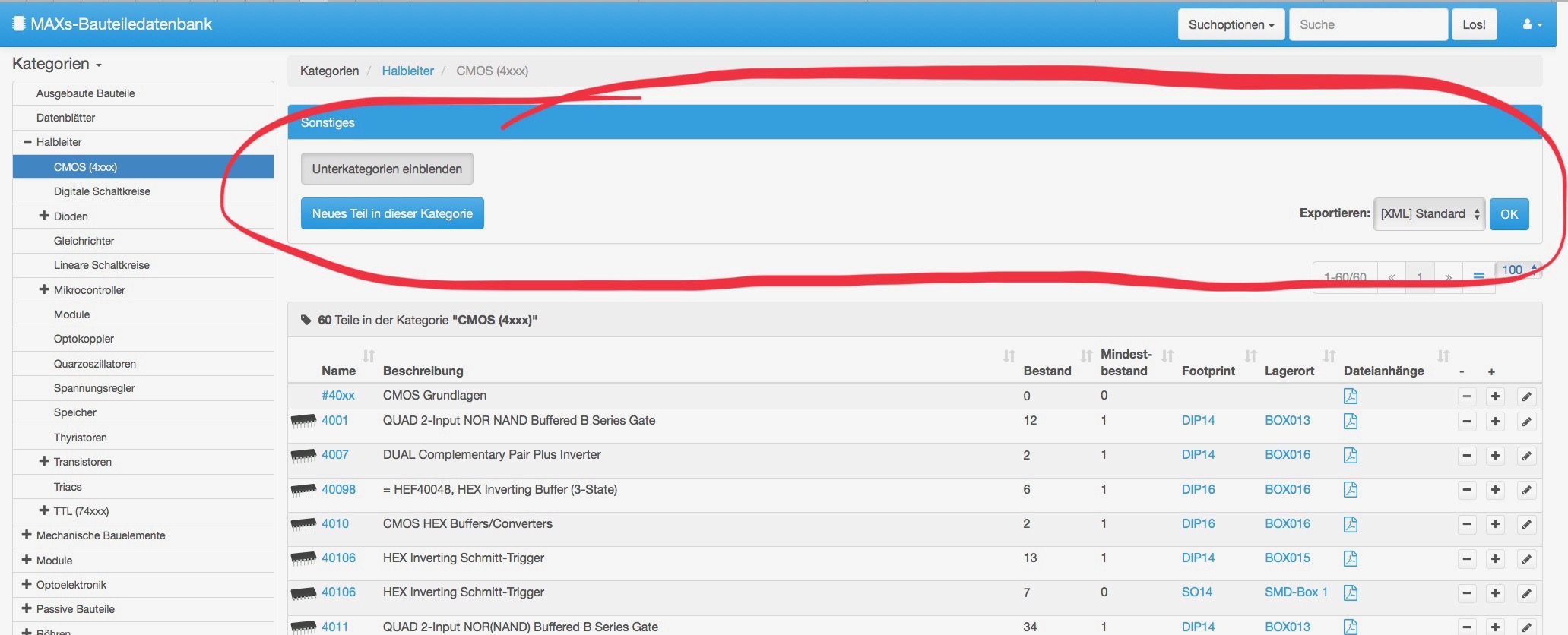

Die Funktion "Unterkategorien einblenden" ist immer aktiv, wenn man eine
Überkategorie auswählt. Geht das auch, das das standardmäßig inaktiv ist
bis man darauf klickt. Das würde Ladezeiten von Überkategorien stark
verkürzen.

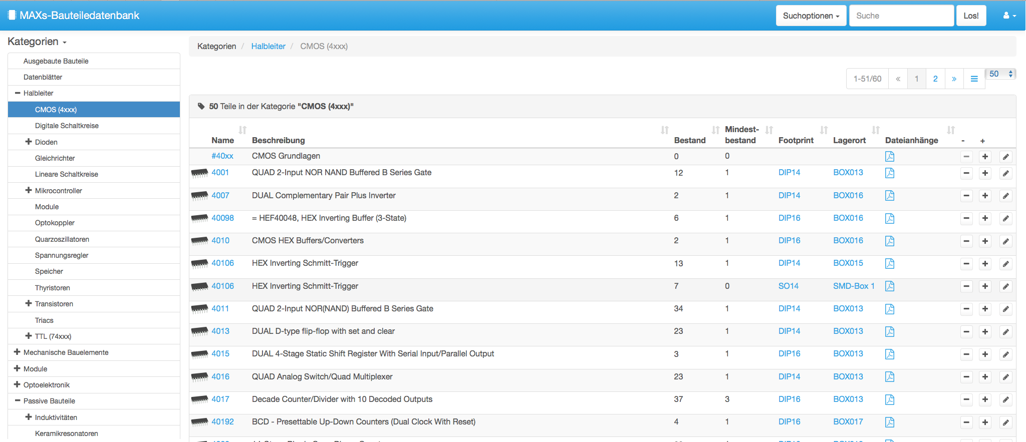

von Fabian P. (Firma: wiki.flowerhouse.at) (tropaion)
Hallo Jan,
ja, funktioniert einwandfrei, vielen Dank!
(Example: http://parts.cyberlabs.at/show_category_parts.php?cid=116 )
> verkürzen.
Wäre das eig. sehr aufwändig zu ändern?
Ich denke, das wäre wirklich sinnvoll, wenn man sehr viele Bauteile hat,
da es oft sonst ewig lädt.

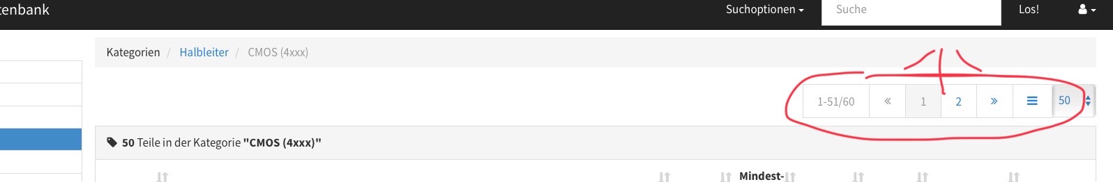

von Jan L. (ranzcopter)
Ein einstellbares Paging wäre vielleicht auch nicht schlecht, also z.B.
ab 40 Teilen ein Button zum Weiterblättern o.ä.?

von Jan B. (do9jhb)
Fabian P. schrieb:
>> verkürzen.
Ich habe es eben mal schnell eingebaut. Es gibt jetzt eine Option dafür
in den Einstellungen Funktionen->Bauteiletabellen.

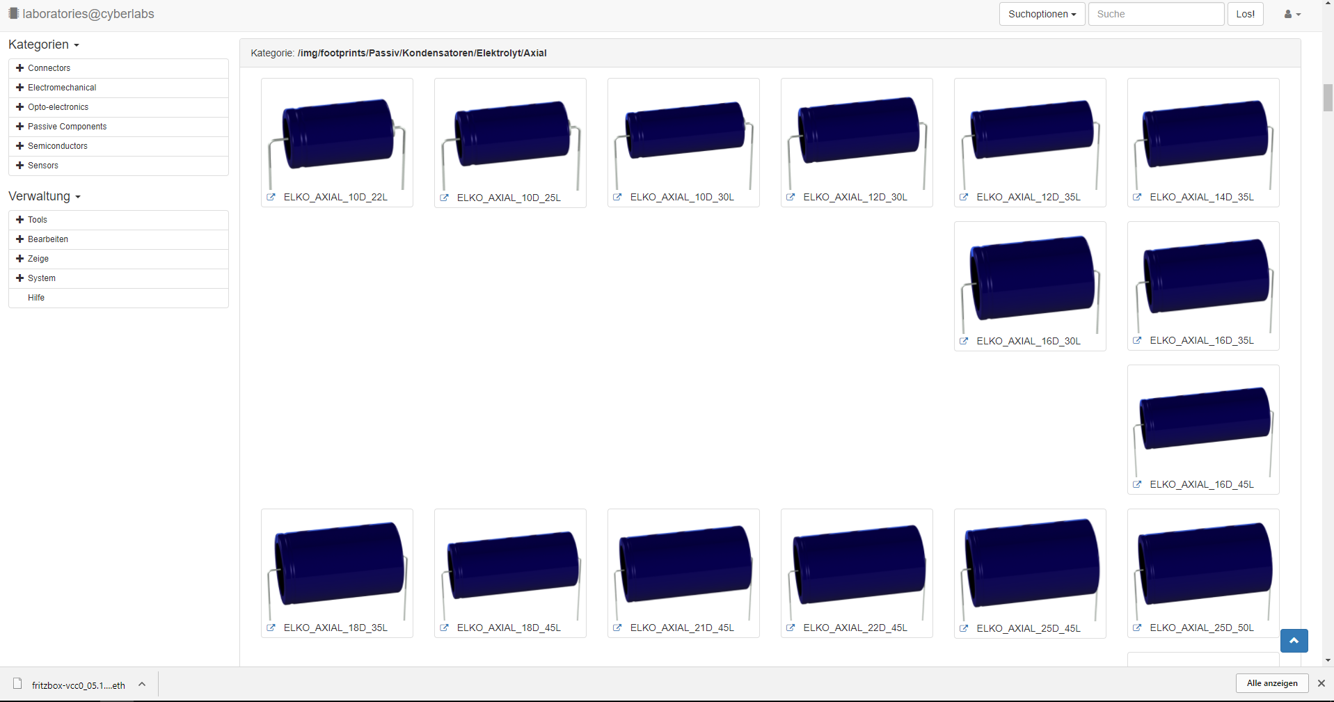

Hallo Jan,
mir ist gerade bei denn Footprints-Bilder ein Darstellungsfehler
aufgefallen. (siehe Bild)
Mfg,
Tropaion
von Jan B. (do9jhb)
Fabian P. schrieb:
> Hallo Jan,
> Mfg,
> Tropaion
Ja ist mir auch schon aufgefallen, ich habe keine Ahnung woher, dass
kommt und eigentlich dürfte da Problem gar nicht auftreten. Ich vermute
das es möglicherweise ein Bug in bootstrap ist, der mit den leicht
unterschiedlichen breiten der Bilder zusammen hängt.
Leider ist mir auch noch kein workaround oder fix eingefallen...
Jan B.

von Jan B. (do9jhb)
Hi alle zusammen,
ich habe heute eine Paginierungsfunktion eingebaut, d.h. Die Ergebnisse
von z.b. allen Bauteilen einer bestimmten Kategorien werden auf Seiten
zu (standardmäßig) je 50 Bauteilen aufgeteilt, zwischen denen gewechselt
werden kann.
Dies beschleunigt vorallem die Darstellung von z.b. Kategorien mit sehr
vielen Bauteilen enorm.
Weiterhin gibt es jetzt in der Kategorienübersicht eine Leiste mit der
übergeordnete Kategorien sehr leicht aufgerufen werden können.
Die neuen Funktionen findet ihr wie immer im nextgen Branch auf Github
oder zum testen in der onlinedemo
(http://part-db.bplaced.net/startup.php)
Würde mich über Rückmeldung freuen.
Jan B.
Hallo Jan,
Funktioniert einwandfrei.
Finde ich toll!
Was mich aber stört, ist, das die Sortierung dann nicht mehr
funktioniert, bzw. nur über eine Seite.
Mfg,
Tropaion
von Jan B. (do9jhb)
Fabian P. schrieb:
> Finde ich toll!
Ja das ist das Problem, dass die Sortierung Clientseitig passiert und
die Paginierung Serverseitig, da aber MySQL keine natürliche Sortierung
beherscht, geht es nicht wirklich besser.
Wenn man nun über alle Bauteile sortieren möchte, dann muss man auf den
Button mit den 3 Strichen in der Paginierungsleiste klicken, dann zeigt
er alle Ergebnisse auf einer Seite an, und dann lässt sich auch über
alle Teile sortieren.
Jan B.

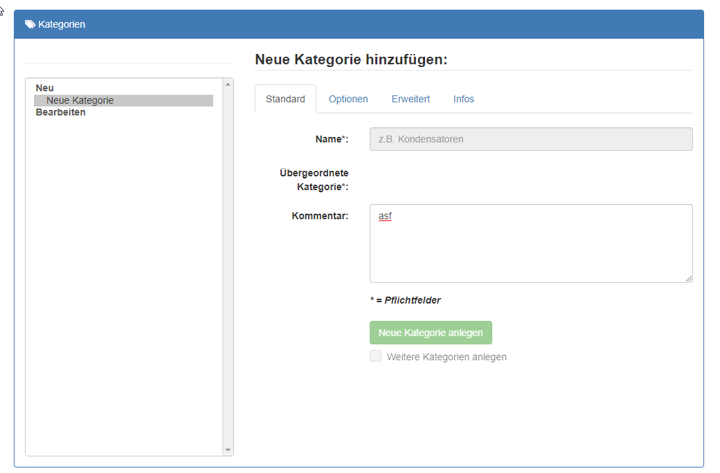

von Gerald *. (pyromane)
Danke für den schnellen Fix.
Ich habe jetzt den Weg der völligen Neuinstallation ohne Altdaten
gewählt:
Installation klappt soweit, Tabellen wurden angelegt
Dann gelange ich auf die Startseite und werden aufgefordert Kategorie
und co anzulegen, das kann ich jedoch nicht weil die Felder alle
ausgegraut sind(siehe Screen).
Des weiteren geht kein einziges "Dropdown" Menu, daher kann ich mich
weder anmelden noch in die Verwaltung schauen oder sonst etwas
unternehmen.
Pyromane

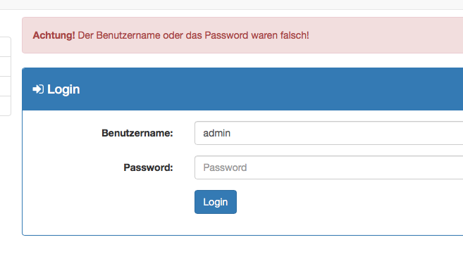

ich habe soeben die neue Part-DB installiert. Ich kann im Webinterface
auch wunderbar auf die Daten von der alten Version zugreifen. Wenn ich
aber versuche mich als admin einzuloggen, so scheitert der Login mit der
Meldung "Achtung! Der Benutzername oder das Password waren falsch!". Ich
habe die config schon mehrere Male gelöscht und das ganze neu gestartet
(auch andere Passwörter getestet (Das von mir als "admin" eingegebene
Passwort ist definitiv richtig!)).

von Jan B. (do9jhb)
Max M. schrieb:
> Hallo,
Das standardmäßige Password für den admin User ist "admin". Du kannst
(momentan zumindest) nicht das Password benutzen, dass du früher als
Administrator passwort benutzt hast, weil der Algorithmus, der das alte
Adminpassword gespeichert hat, ein anderer ist, als der für die
Benutzerdatenbank benutzt wird.
Solltest es mit "admin" nicht funktionieren, dann folge mal diesen
Anweisungen hier
(https://github.com/jbtronics/Part-DB/wiki/Passwort-zur%C3%BCcksetzen)

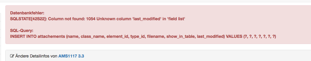

von Max M. (computerzoo)
Moin,

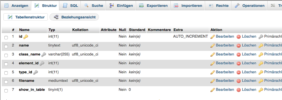

hier nochmal ein Nachtrag zu meinem Post am 24.10.2017 11:01. Mir fehlt
in der Tabelle die Spalte last_modified. Wie kann ich diese in
phpMyAdmin nun händisch hinzufügen? Beim automatischen Update von der
alten Version ist da wohl irgendetwas daneben gegangen :-(
EDIT: Ich habs geschafft, habe die aktuelle DB exportiert, die SQL-Datei
angepasst (`last_modified` timestamp NOT NULL DEFAULT '0000-00-00
00:00:00' bei CREATE TABLE `attachements` hinzugefügt) und wieder neu
importiert.
ES LÄUFT !!! :-))
von Jan B. (do9jhb)
Max M. schrieb:
> Moin,
> importiert.
> ES LÄUFT !!! :-))
Freut mich zu hören xD
Jan B

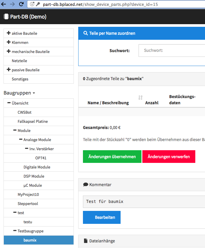

Moin, in welcher TPL finde ich die Vorlage für diese Ansicht? Für meinen
Geschmack nimmt die im Screenshot markierte Box oben VIEEEEEEL zu viel
Platz auf der Seite ein, ich möchte die gerne nach unten unter die
Bauteileübersicht schieben. Vielleicht kannst du den Ort der Anzeige ja
auch in der Konfiguration abänderbar machen.
von Jan B. (do9jhb)
Wahrscheinlich macht es Sinn dieses Panel standardmäßig kollabiert zu
lassen, so dass man,
 wenn man die Funktionen benötigt, das Panel ausklappen kann.
Ich werde das die Tage zusammen mit deiner Idee die Position dieses
Panels einstellbar zu machen, Mal einbauen.
Bis dahin findest du das template in
templates/nextgen/show_category_parts.php/
Jan B.
Moin, danke, habs gefunden, gefällt mir so schon besser :-)
von Jan B. (do9jhb)
Hi alle zusammen,
in der aktuellen Version kann man nun einstellen, wo sich dieses Panel
befindet und ob es standardmäßg aktiviert sein soll
(Konfiguration->Aussehen->"Sonstiges" Panel).
Weiterhin habe ich festgestellt, das der Fehler mit der fehlenden
"last_modified" Spalte die computerzoo hatte, daher kam, dass ich beim
Updaten eine Tabelle übersehen habe. Die aktuelle Version fixt das
(andernfalls gibt es eine Fehlermeldung beim anlegen von Dateianhängen).
Außerdem gibt es noch ein paar kleinere Aussehensverbesserungen,
insbesondere in der mobilen Ansicht (und bei alternativen Themen wird
der Auswahldialog in der Seitenauswahlleiste in der richtigen Höhe
angezeigt).
Die nächsten Tage, werde ich diese Version als 0.4.0 Release
kennzeichnen, weil mitlerweile haben sich doch sehr sehr viele
Änderungen zu 0.3.1 angesammelt, da wird es doch mal Zeit für ein
richtiges Release.
Jan B.

Wenn ich die "Sonstiges-Leiste" unten eingeklappt anzeigen lasse und
dann herunterscrolle, dann erscheint ja der Button, um an den Anfang der
Seite zu springen, dieser wiederum verdeckt dann den Ausklappen-Button,
so das man sehr genau zielen muß, um diesen zu treffen. (Bild 1)
Verbesserungsvorschlag: Den Button in der untersten rechten Ecke
fixieren. (und evtl. etwas verkleinern)
Das Nächste, was mir aufgefallen ist: Oben wird ja jetzt schon sehr viel
Platz eingespart, könnte man das dahingehend optimieren, dass das Paging
noch weiter oben angezeigt wird?
Verbesserungsvorschlag: Anzeige ganz rechts im "Baum" (Bild 2)
von Jan B. (do9jhb)
also  zum ersten: Du musst zum ausklappen nicht unbedingt auf den Pfeil
klicken, der ist eher eine Art Zustandsanzeiger. Du kannst irgendwo in
die Überschift der Panels klicken, um das Pendel ein oder auszuklappen
(so z.b. auf den Text "Sonstiges")
Zum zweiten: Die Idee finde ich gut. Das Problem ist das in der selben
Reihe wie die Paginierung auch die Buttons für die mehrfache Auswahl
liegen (normalerweise aber ausgeblendet). Die müssten dann auch eine
Position finden. Ich werde aber Mal schauen, was mir dazu einfällt xD
Jan B.

Ludwig K. schrieb:
> Hallo Jan,
> danke für den Tip. Das hat das Problem gelöst!
> Der Hash fängt jetzt auch mit $2 an, so wie du das weiter oben mal
> nachgefragt hattest. Die "Passwort ändern"-Funktion schreibt den Hash
> also nicht in die config.php zurück. Oder aber bei der Hasherstellung
> läuft was schief. Kann ich das irgendwie prüfen? Ich hab auch kein
> Problem meinen Hoster mal mit dem Problem zu behelligen. Die sind da
> sehr hilfsbereit. Nur würde ich vorher gerne klären, ob es nicht doch
> irgenwie an PartDB liegt ;-)
> Aber jetzt ist ja erstmal alles schick :)
wenn du mal Zeit hast, könntest du test halber mal die Datei aus dem
Anhang auf deinen Server hochladen und sie im Browser öffnen. Es sollte
eine kurze Ausgabe mit einem Passwordhash geben, aber sonst keinerlei
Fehler, Warnungen oder Hinweise.
Kannst du jetzt eigentlich, dass Password über die Weboberfläche ändern,
oder wird es nicht übernommen, wenn du es speichern möchtest?
Jan B.

von Armin B. (baumix) Benutzerseite
ich benutze die Part-DB schon recht lange für meine private Sammlung und
finde das Tool echt spitze. Nun bin ich aber auf ein Szenario gestoßen,
was offenbar nicht unterstützt wird und ich wollte fragen, ob es da
Abhilfe geben könnte bzw. ob mich bezüglich PHP jemand in die richtige
Richtung stupsen könnte, wo ich da ansetzen muss:
Warum kann ich einer Baugruppe keine Baugruppe zuweisen?
Vielleicht ist das auch ein spezieller Usecase, den sonst keiner hat?
Danke & Grüße
Baumix
von Tim (Gast)
Ein Baugruppe ist kein Bauteil.
Die Gruppierung von Baugruppen erfolgt über "Verwalten -> Bearbeiten ->
Baugruppen".
Schon klar, aber eine (größere) Baugruppe kann doch aus mehreren kleinen
(Unter-)Baugruppen bestehen (die dann wiederum Bauteile enthalten)?
> Baugruppen".
Hmmm ... das könnte auch gehen ... bisher habe ich das genutzt, um die
Baugruppen zu kategorisieren. Danke für den Tipp!
Baumix
