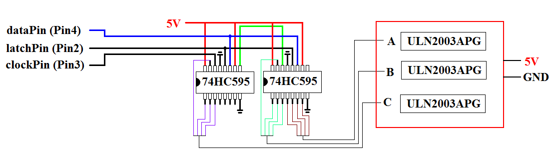

Hallo Zusammen,
als Neuling habe ich ein wenig Schwierigkeiten auf dem Arduino (Uno) den
Schieberegister 74HC595 mit Schrittmotoren zu kombinieren.
Die Schaltung ist im Bild zu sehen und mein Code sieht bis jetzt wie
folgt aus:
#include <Stepper.h>
const int stepsPerRevolution = 200;
int latchPin = 2;
int clockPin = 3;
int dataPin = 4;
Stepper myStepper(stepsPerRevolution, ?,?,?,?);

An steller der ??? müssen wohl
shiftOut(dataPin, clockPin, MSBFIRST, STEPPERAUSGANG 1-4);
rein, nur hab ich keine Ahnung wie das bewerkstelligt wird.
Kann mir jemand da weiterhelfen?

von Karl H. (kbuchegg)
> rein,
ja, klingt nicht schlecht.
http://arduino.cc/en/Tutorial/ShiftOut
einfach reinschreiben?
Ich würd an deiner Stelle auch mal einfach den Steppermotor beiseite
legen. Schnapp dir die Ausgänge deiner 595, häng meinetwegen ein paar
LED drann und dann experimentierst du mal, wie das funktioniert, dass du
gezielt jede einzelne LED ein/ausschalten kannst.
Und dann kommt der nächste SChritt: Um den Schrittmotor einen Schritt
machen zu lassen, müssen seine Anschlüsse gezielt auf 0 und 1 in einer
bestimmten Abfolge gesetzt werden. Den Teil  'gezielt auf 0 und 1
setzen' beherrscht du ja jetzt dank deiner LED-Vorübungen bereits, so
dass dieses kein Problem mehr sein sollte. D.h. jetzt geht es nur nochj
darum, wie die zeitlich koordinierte Abfolge der jeweils 4 Pins sein
muss, damit der Motor einen Schritt nach rechts oder nach links macht.
Aber soweit bist du noch nicht. Erst mal willst du die Pins
kontrollieren können. UNd dazu brauchst du wiederrum den Motor nicht.
Ein paar LED, die du gezielt und kontrolliert leuchten lassen kannst,
tuns auch.
