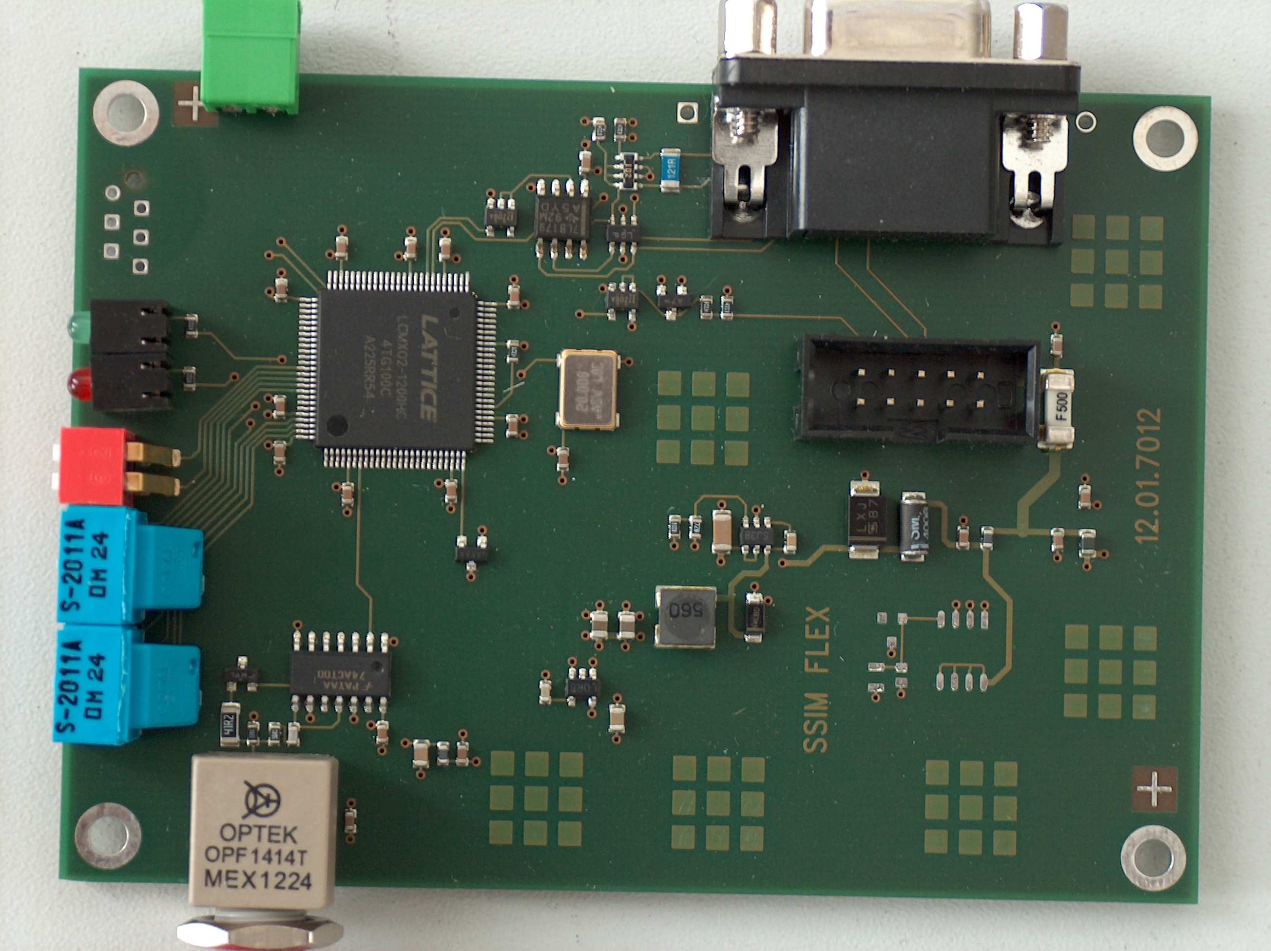

Die Lötergebnisse sind i.O. Handhabung ist auch i.O. Im Bild ein handbestücktes Versuchsmuster, deshalb sind die BE nicht exakt gerade. Bleifrei gelötet mit Stannol SP15 TSC-84-3-400. Für bleifreie Lötungen würde ich vllt noch über die Option mit Stickstoff nachdenken. Aber da ich im 2. OG sitze und keinen Aufzug habe, müsste ich die N2-Flaschen die Treppe hochbuckeln; Absaugung habe ich auch nicht. Die gleichzeitige Verarbeitung mit großen und schweren BE, z.B. geschirmte Schaltregler-Drossel mit 12 x 12 x 6 ist schwierig, was aber im Prinzip der Konvektionslötung bedingt ist. Hier muss man dann irgenwann den Schritt zum Dampfphasenlöten machen. Die größten Lp. die ich gelötet habe, waren 220 x 100. Sehr überzeugendes Ergebnis!
Danke für die Einschätzung. Das sieht doch schon sehr ordentlich aus :-) Meines Wissens nach existiert Dein Problem beim kleineren Modell RO160 nicht. Der würde für uns reichen und ich könnte günstig zuschlagen. Dampfphasenlöten ist aber natürlich auch sehr fein und der Aufbau wohl durchaus selbst machbar (ich weiss gar nicht, was käufliche Geräte so kosten ...) Gibt es eigentlich auch Nachteile dieses Verfahrens gegenüber Konvektion/IR?
